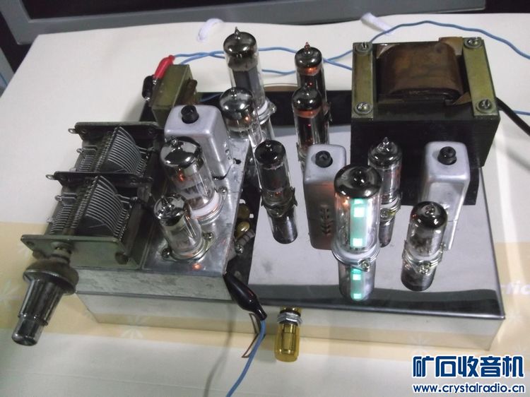

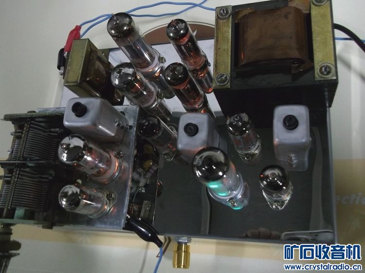

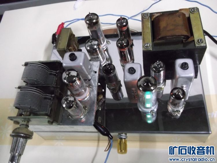

春节大假时间多又制作了一台电子管调频收音机,和以往不同的是这次制作高放使用国产廉价的6j1,效果出乎意料比进口管好得多。
制作中高放实验了6BA6 6AU6 6N3 6j4最终还是6j1效果最好。我觉得用五级管放大接成阴地---栅地电路比普通电子管调频收音机经常采用的的阴地电路要好很多。话不多说了上图:[flash][/flash]<embed src="http://player.youku.com/player.php/sid/XNTExNjA0ODAw/v.swf" allowFullScreen="true" quality="high" width="480" height="400" align="middle" allowScriptAccess="always" type="application/x-shockwave-flash"></embed> 照片 633.jpg 照片 631.jpg 照片 630.jpg 照片 628.jpg

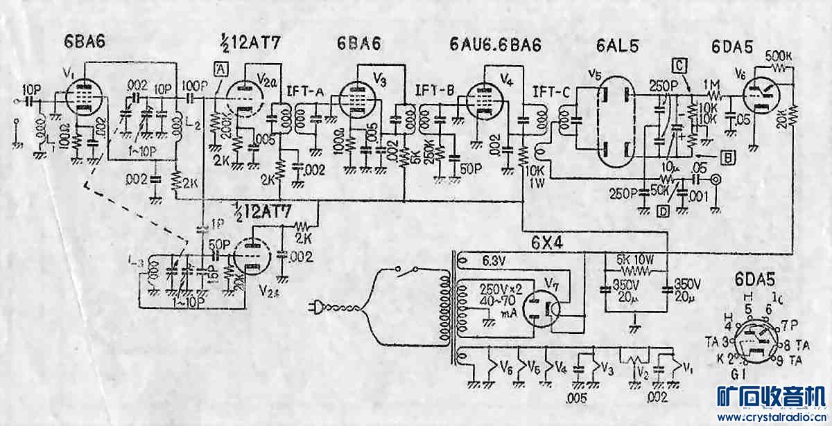

图纸就是坛中经常用的: 1112251953ba1cc83bdd1bc3bf.jpg
发表于 2013-2-26 20:40:38 | 显示全部楼层
   做的好.  说说6J1是怎么用的? 是五极吗.

 楼主| 发表于 2013-2-26 20:49:39 | 显示全部楼层
6j1第一删级和阴极在管内已相连,6ba6第一删和阴极无连接要单独接地。其它元件参数不变。
发表于 2013-2-26 20:55:27 | 显示全部楼层
  我还以为是3极接法.

发表于 2013-2-27 07:29:48 | 显示全部楼层
做的不错,高放用阴.栅地电路有很多优点,需要两只管串联起来,介绍一下您用6J1是怎么个接法?
