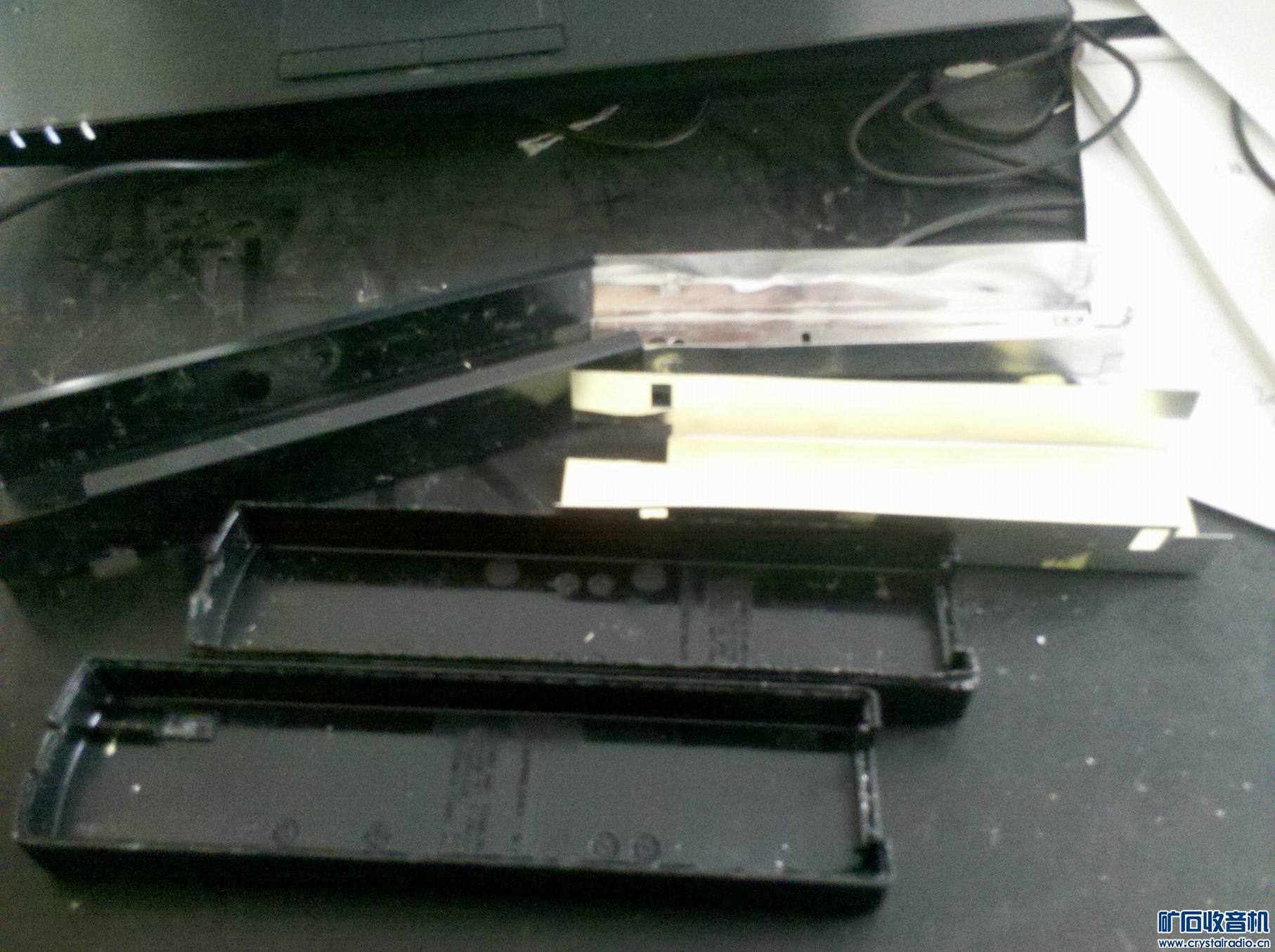

超声波焊接的壳体不好打开,网上原来有说用毛巾包了,摔开,实践证明,这个办法绝对坑爹,一会再说。

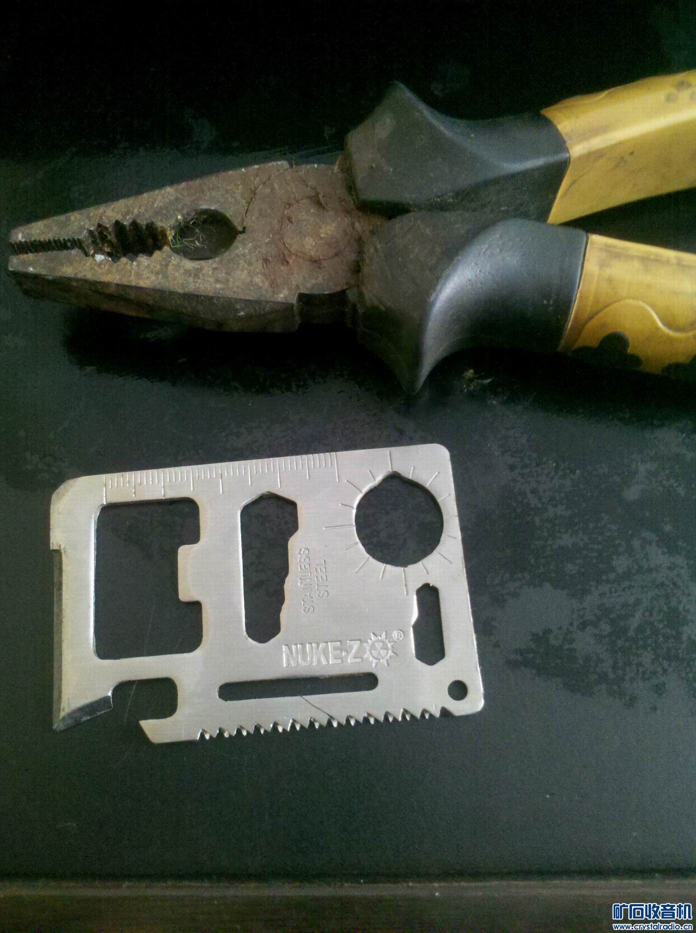

包了毛巾摔几十下,还是不行,无奈,请出了大杀器

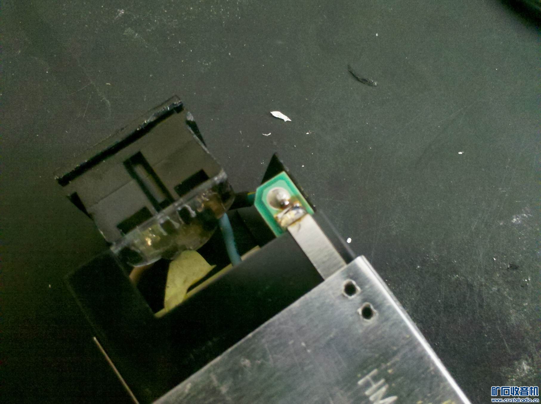

顺利开壳

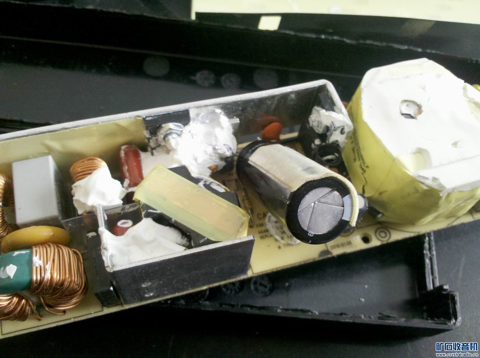

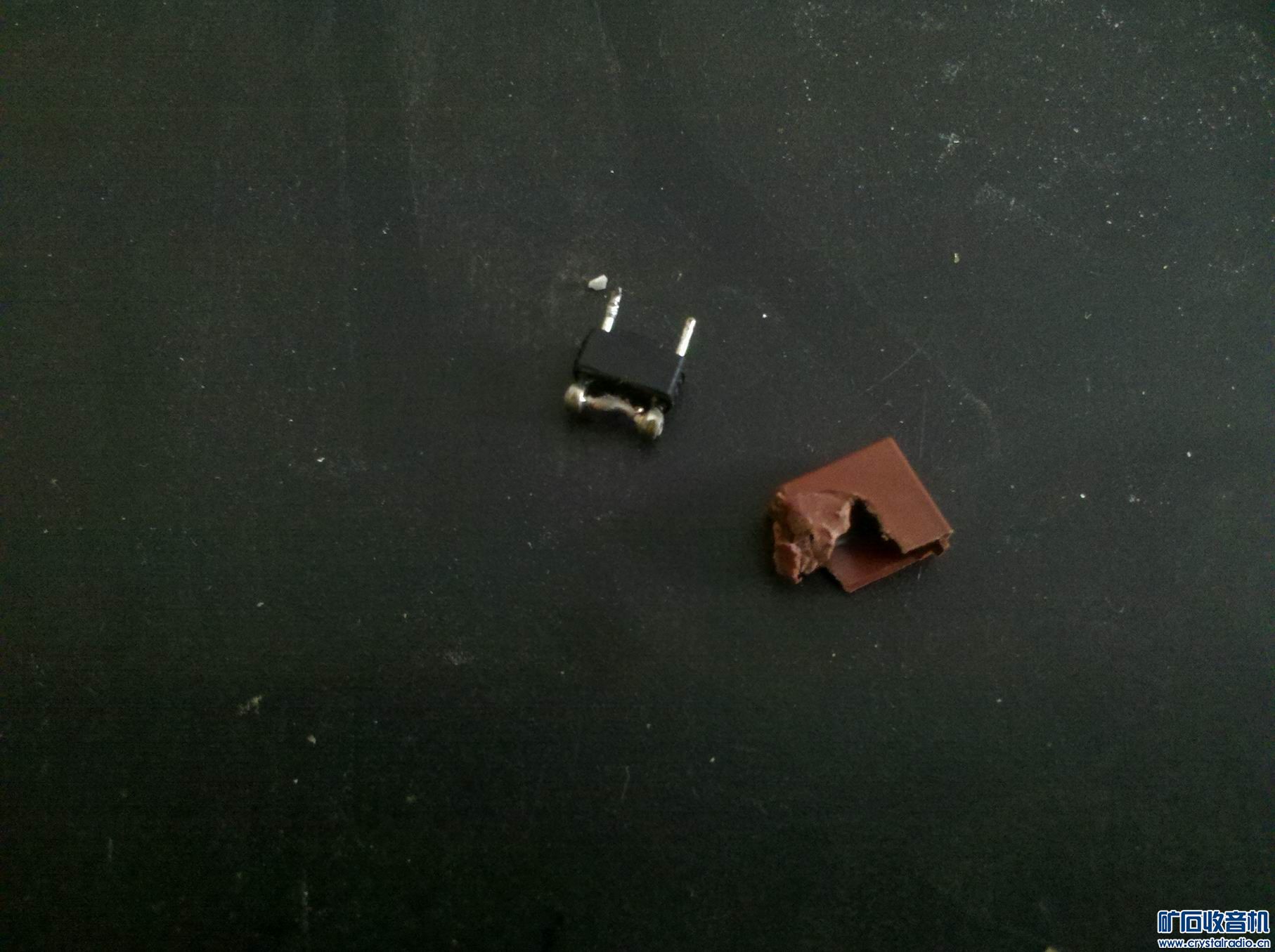

检查,保险已经断路

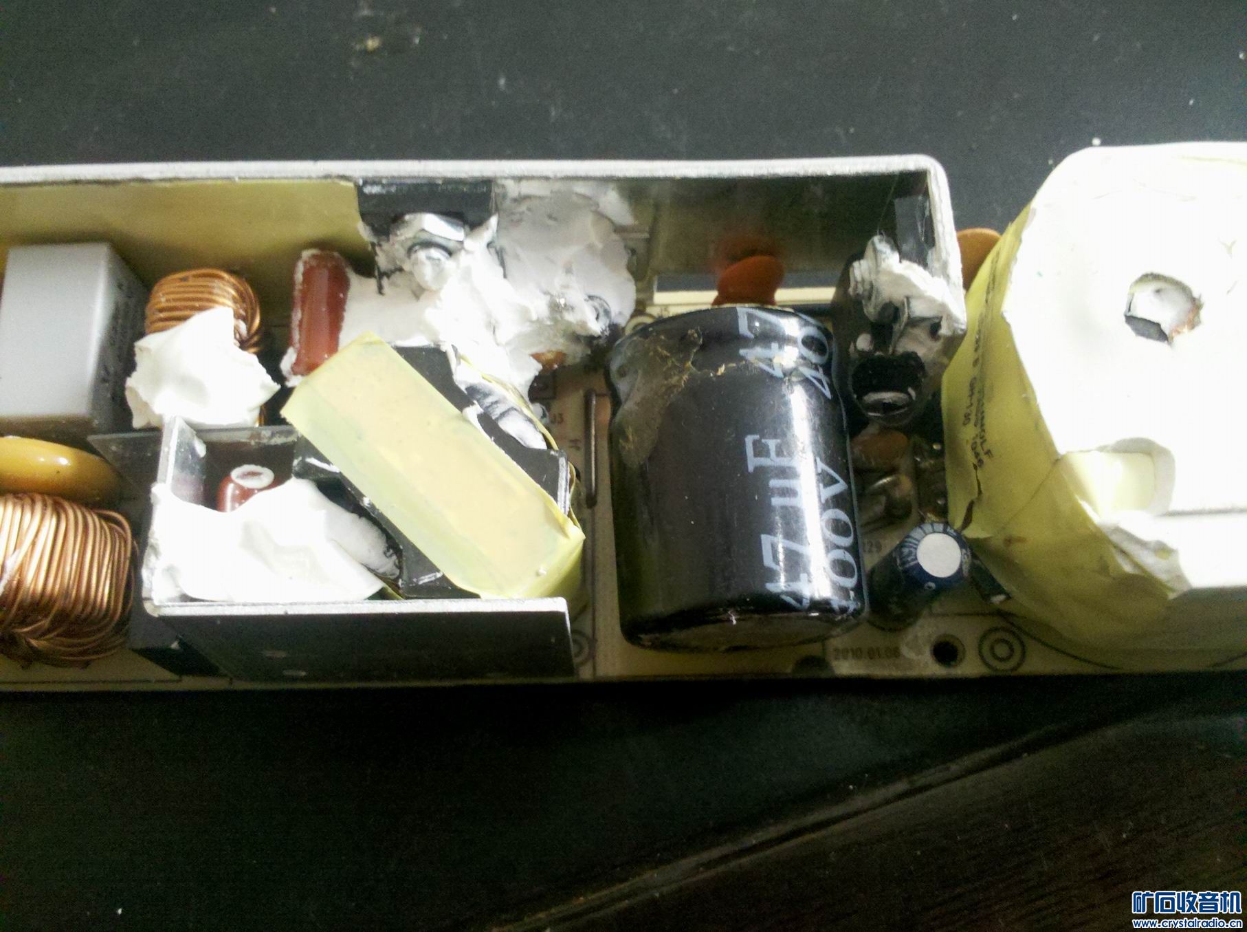

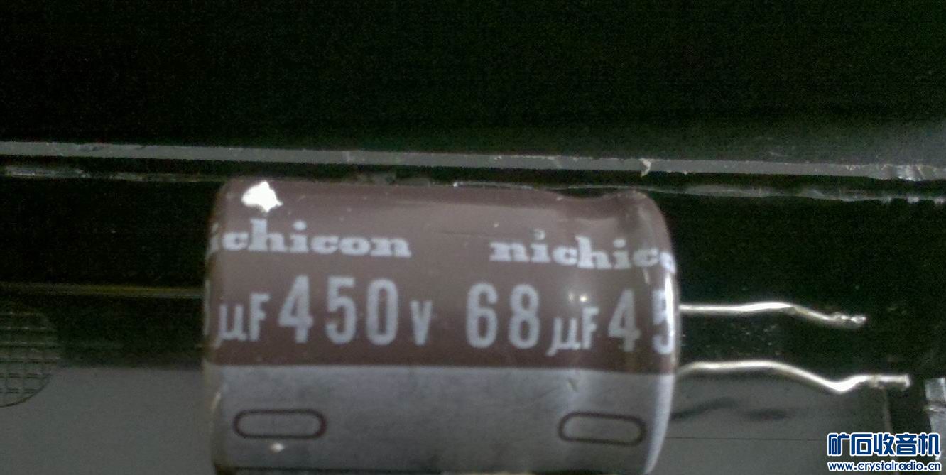

滤波电容估计出问题了,清除了好多白色导热硅胶后,拆下检查
电容已经损坏。

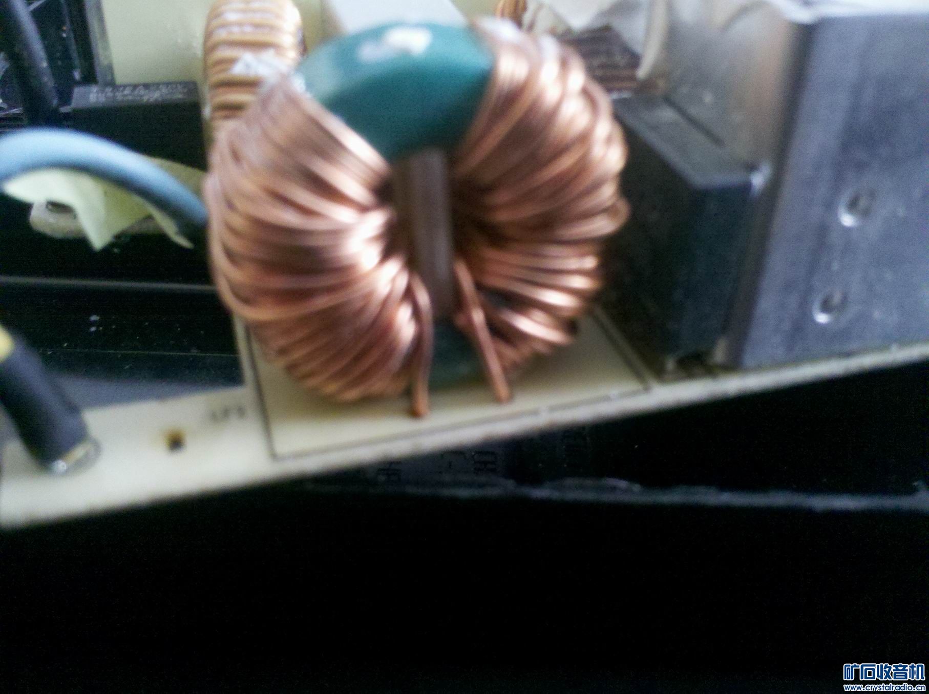

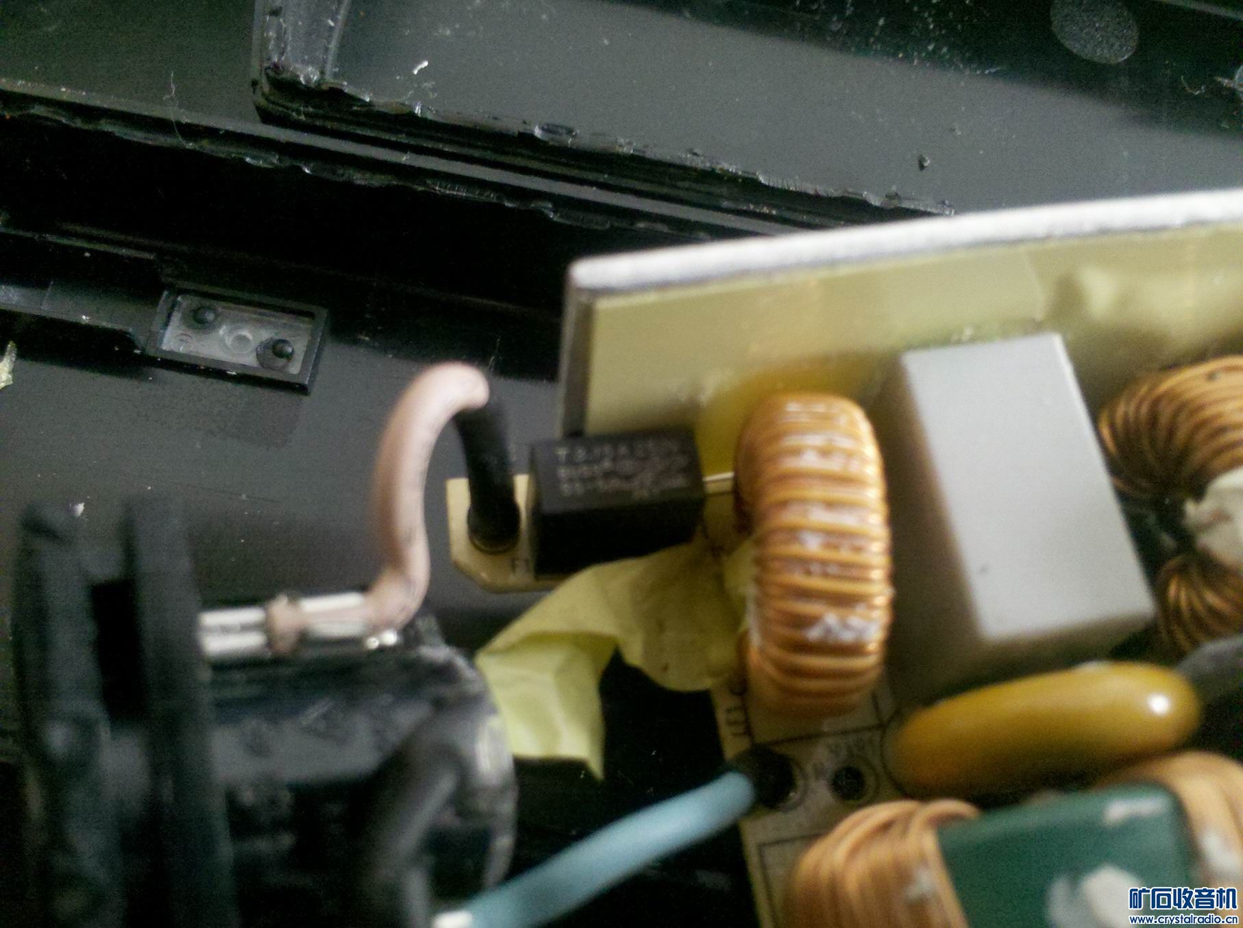

说说为啥用毛巾包住摔是坑爹吧,这两个电感线圈全部摔断了焊脚电线,线路板左下角也被摔裂。
更换保险后,不得不把电感拆下一圈重新焊接,不知道有没有大的影响

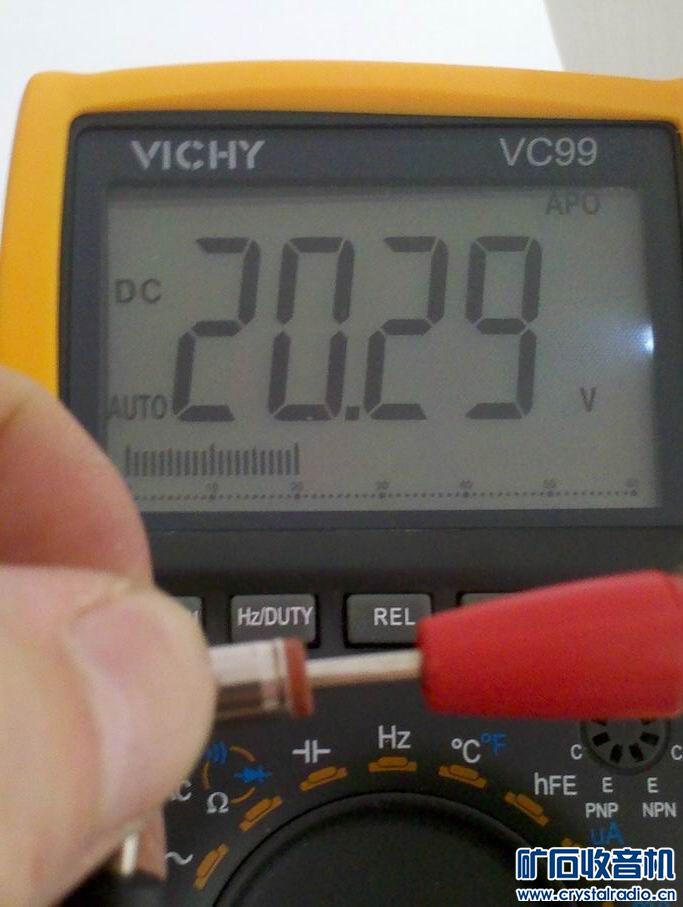

找一电容,串一灯泡,上电试机,指示灯点亮了,电压稳定
寻找能安装进去的电容,450V68μF规格的小体积不好找,最后,找一拆机的400V47μF电容
加长了引脚装机
一切OK

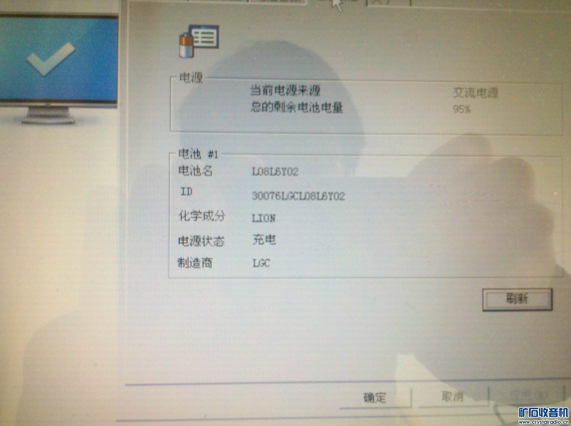

插上笔记本显示正在充电
第一次修笔记本电源,不知道电感和电容减小后对整个电源的影响程度,请老鸟指教。

 楼主| 发表于 2013-2-26 22:18:40 | 显示全部楼层
我用那个工具卡从四个角的缝往里砸,几下就好了,不是很难的,就是恢复不到老样子了。看你说的情况,和我把坏电容拆下后没装之前的咔哒声差不多,应该是它自己保护了,没有大问题

 楼主| 发表于 2013-2-27 19:09:13 | 显示全部楼层
钳子是交话费送的,肯定一般。
卡是用移动积分换的,两千多积分吧,折合二十来块钱,应该不太山寨了吧?

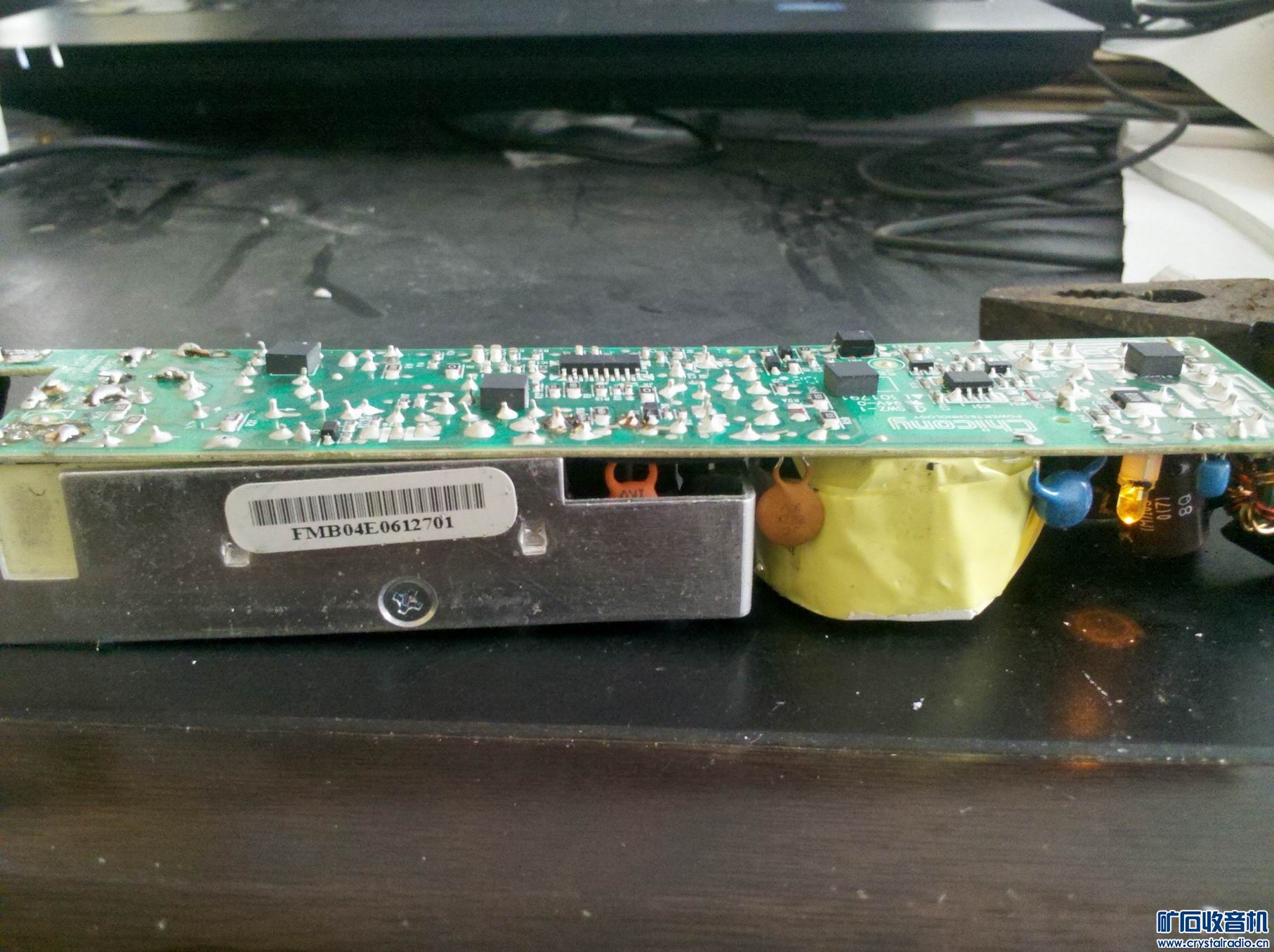

电容有电,前面问题不大,后面出问题才是大问题,双面板,满硅胶,无线路图,看看有无明显的烧坏痕迹没有就好了,一点一点检查很难,板子上线路走向都看不到,包括变压器的固定基本都是靠硅胶,也不敢使劲挖硅胶
