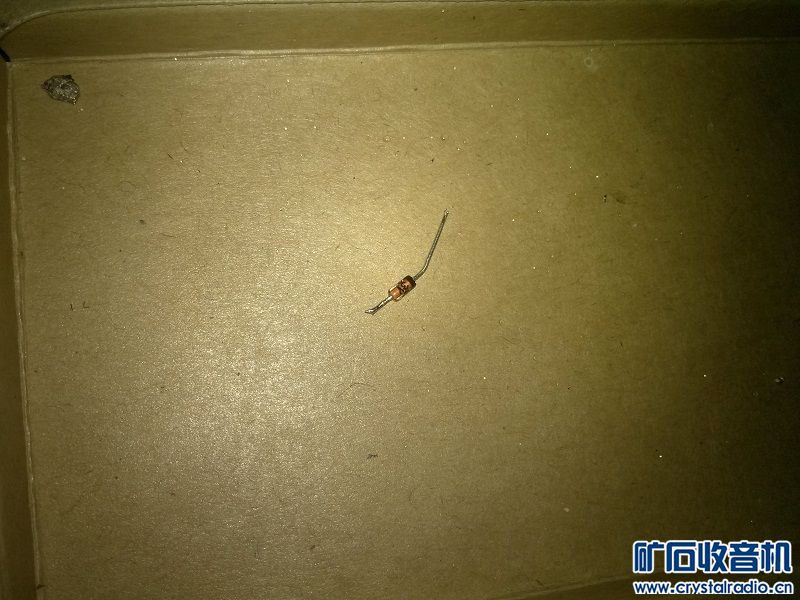

还没来得及组装暂时弄响
还没来得及组装暂时弄响
漆包线倒是有很多但是自己不会饶线圈用了个收音机上现成的磁棒线圈,还没有买到高抗耳机,暂时接在有源音响上面试听,天线是用网线里面的单条拉的长度有25米左右,不知道为什么我还没有接底线也能响???现在能收到5个台
用的IN4148的管子
用的IN4148的管子

1N4148做检波,真是一切皆有可能哦!
1N1484 是从德生DR-920上面拆的,,,我想德生居然能用我也试试看,没想到能响

用有源音箱当然猛很多了
条件合适甚至可以不用天地线了

接在有源音响, 背景噪音小, 效果一定好,  矿石收音头,
