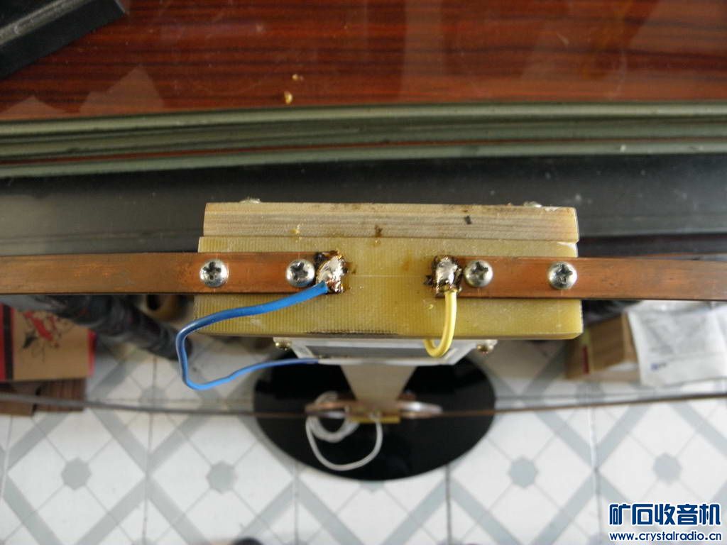

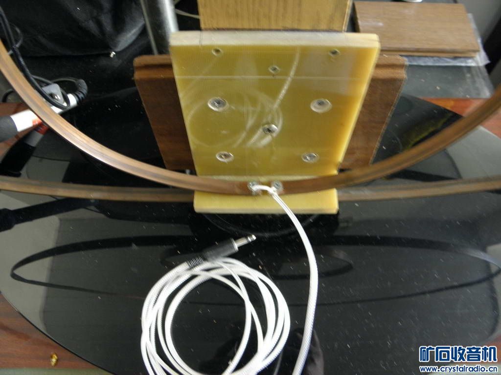

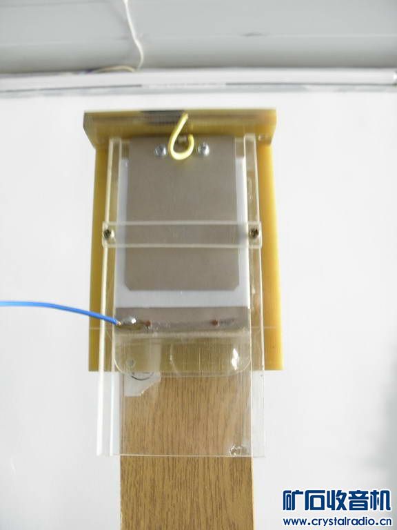

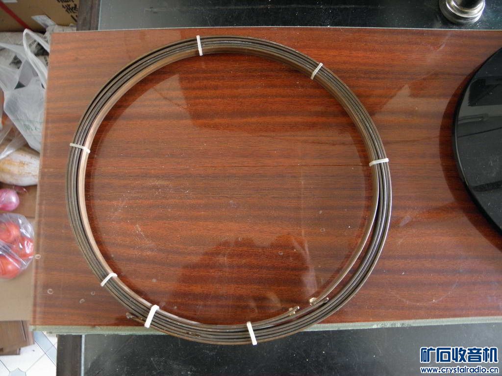

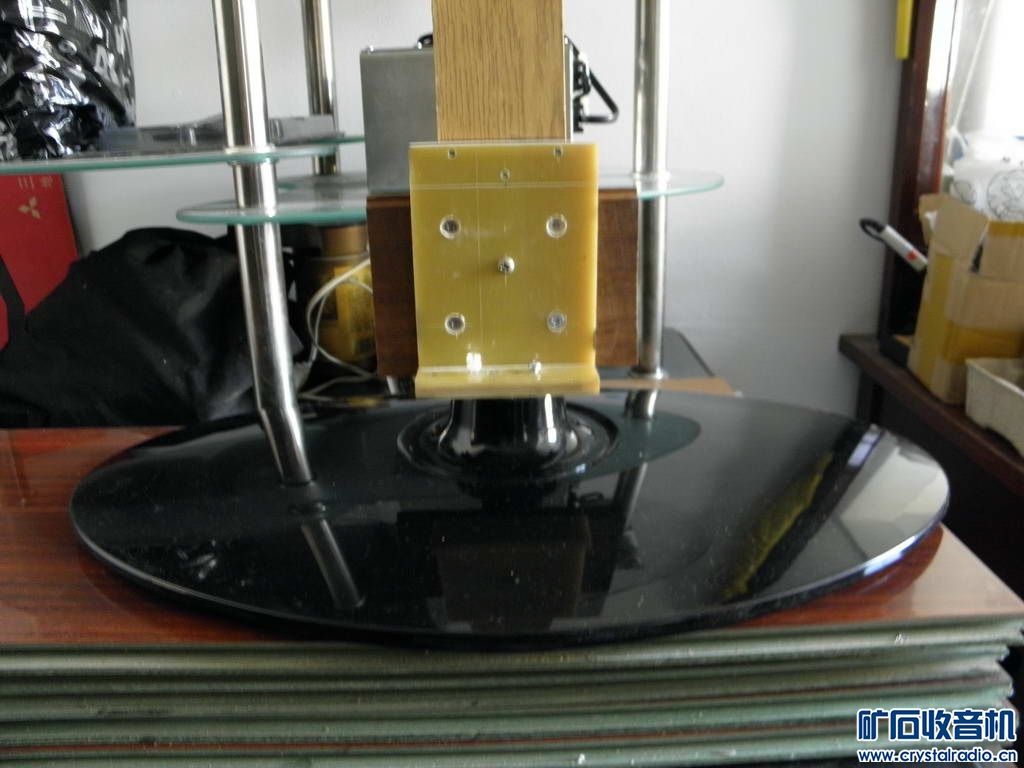

AQUOS的地盘不错,弄了个短波大环天线安上,效果不错。这是个谐振天线调谐电容为自制的推拉式。

不错,环很大,自制的可变电容很有特色

有计算器计算大环吗?

从直径看,波长在FM波段。

收台多,比拉杆天线要强的多了。

现在无线电爱好者HAM多在制作这款类似的圆环天线用于收发实验,效果不错。就是大环顶部真空可变电容器比较贵,空气双联20瓦以上容易打火,只能用于QRP.
