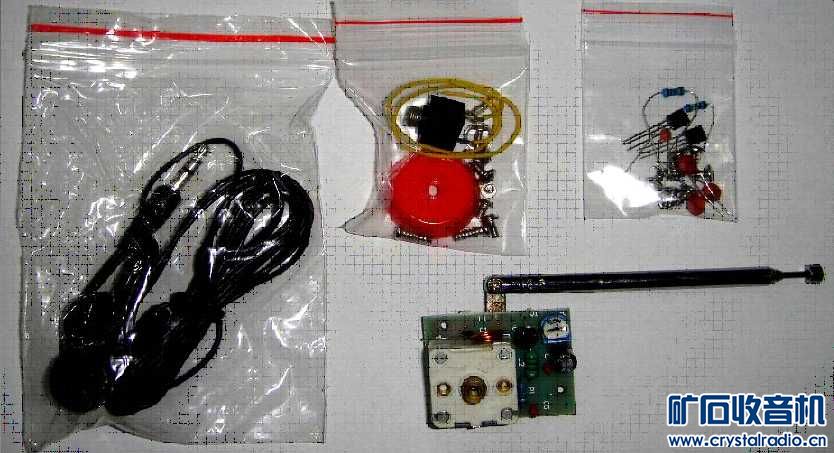

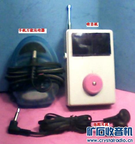

       网上(http://item.taobao.com/item.htm?id=13794810216)购得超再生式调频收音机套件,节期在家DIY几天,终于完工,这机收音灵敏度非常高,白天俺地调频约7~8个台的节目全数收到、晚12点后还收到了远台的调频节目4个,音质也较好,但拿在手里收听时感应声较大、节目也不稳定有漂移现像、有时啸叫声大,而放在桌上收听效果非常好、台台清晰、台台分明,因机器俺自我感觉较好,便为它装配了三套电源供电,现全部完工参赛,恳请大家批评指导!!!
一、成品:图中充电器为手机万能充,以备太阳或日光不给力时使用,收听所用耳机为商家配发的单声道低阻耳机
二、电路图:
三、原套件:
以下是制做过程,每一步骤下有相应图示:
四、收音部分的制作:
(1)套件中收音头原商家已做总成:

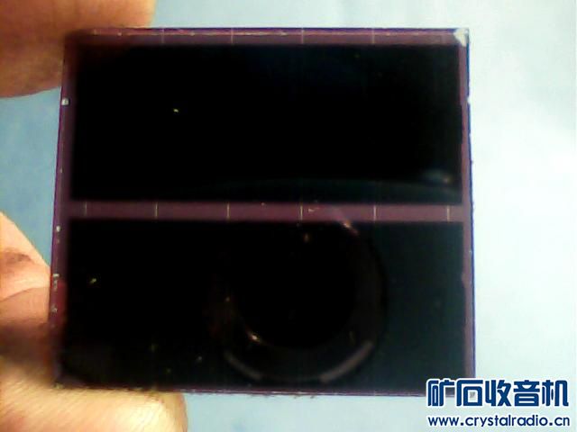

五、机壳、太阳能光电板、微型锂电池、7号圆筒电池架等元器件:

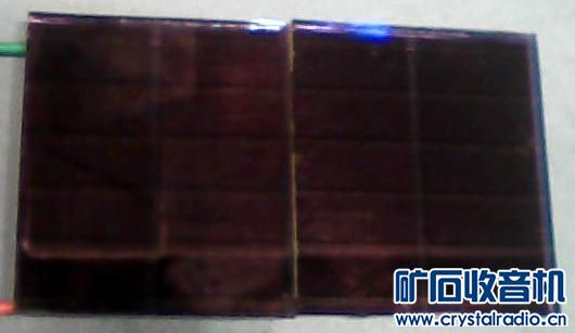

(1)23.5×26.5mm太阳能光电板两块用AB速干胶粘合拼接如图:

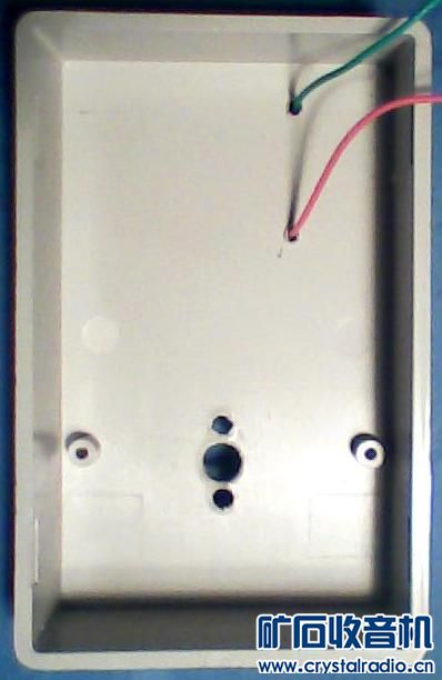

(4)打洞安装收放总成、按电路图安装耳机座(单声道的)、焊接好太阳能电池输电线等...待用:
超再生式调频收音机16.jpg 超再生式调频收音机17.jpg 超再生式调频收音机18.jpg 超再生式调频收音机19-2.jpg 超再生式调频收音机19-1.jpg 超再生式调频收音机20-2.jpg 超再生式调频收音机20-1.jpg

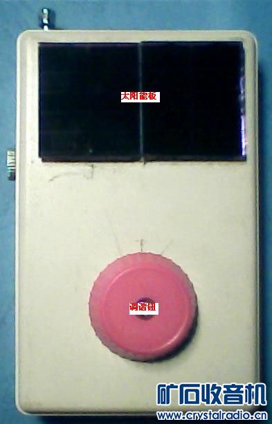

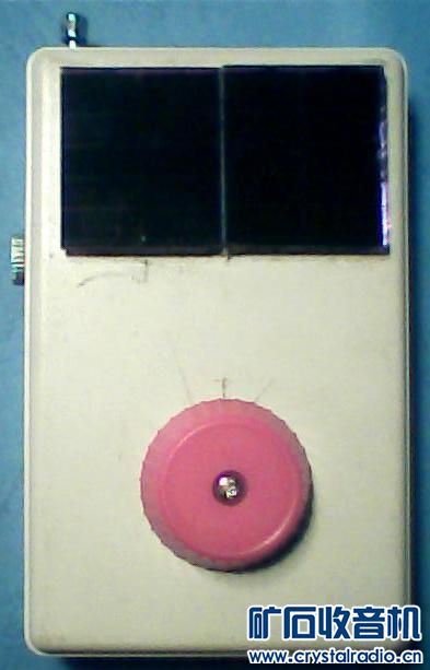

完工:
说明:此机收音总成商家已制成板、无需调试,低放总成是套件、各参数配置商家已拟定好,只要按商家埂供的电路图 xxxxxxx.jpg 装配一装即响

这种机器我做过,和我的太像了,建议一:强天线断开,再用几十p的瓷片电容连接。二,用锡纸将高频部分包起来,并将锡纸接地。此两项措施可大大削弱人体感应。这个机器灵敏度高的吓人,用它做过航空波段
