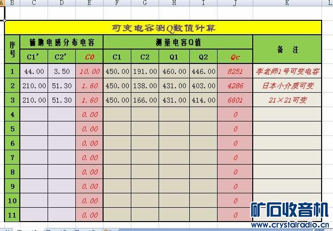

利用李老师的可变电容Q值测量方法,用EXCL计算表计算。
李老师关于“12种可变电容在中波段Q值的测试”:http://www.crystalradio.cn/forum.php?mod=viewthread&tid=67177
可变电容测Q值辅助计算表.rar (5.39 KB, 下载次数: 792)
 楼主| 发表于 2013-2-24 08:50:05 | 显示全部楼层
AQ-01数字Q表没有频率调谐钮,“测量二、”采用电感--电容计算频率+数字Q表扫频方法。电容值采用关Q表电源,断开辅助电感方法用电容表取值。辅助电感用31直径100导磁率磁环线圈,Q值比磁棒线圈稳定,闭合磁路受外界影响很小。
