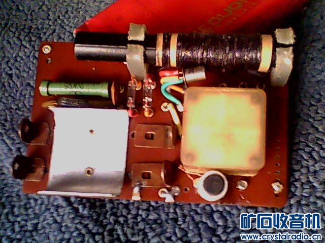

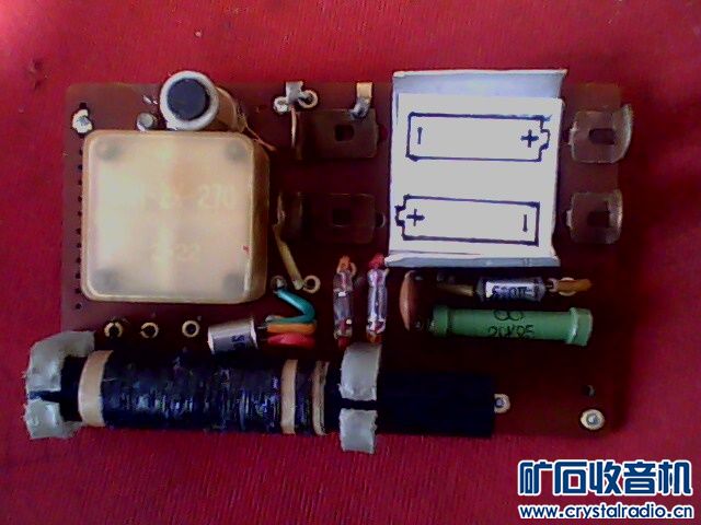

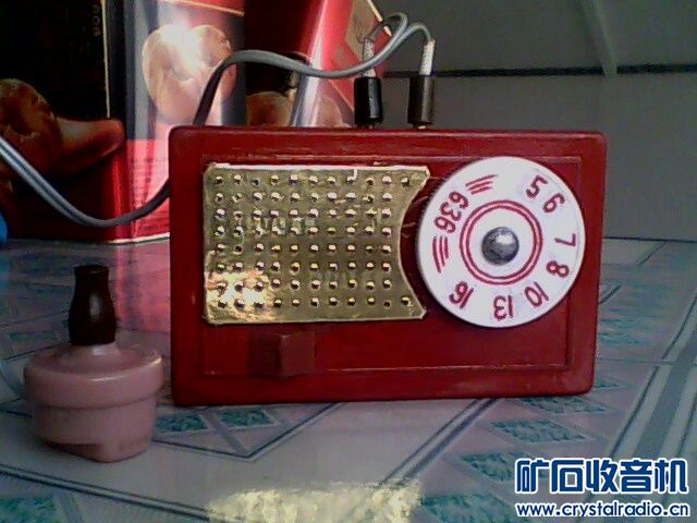

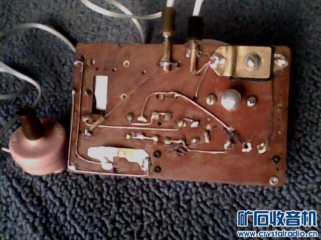

636单管机一直很受大家的喜爱,记得小时候看见这东西羡慕不已,只能玩玩矿石机或用天线的单管机。一直想仿制一台,正好自己有一个636耳机,用一些老零件装了一台,首先切一个70的磁棒绕制线圈,用6毫米磁芯绕制了扼流圈,2AP9脱了衣服,小电容用聚酯薄膜电容,电阻用老电阻,可惜没有那种老可变电容,只能用密封双联代用。上图。

正面。背面[attachimg]
背面,一只金属钮扣装饰住后盖孔
背面,一只金属钮扣装饰住后盖孔

看到了,楼主好手艺,我也装过,上世纪,67年,在学校,正搞文革,不上课,玩儿。没外壳,搭棚连接你别说真响了,扼流圈耦合再生,能收一两个电台。

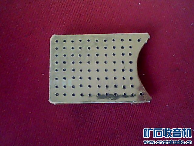

这下功夫了,光那个全是小眼的面板我看这就够受了
