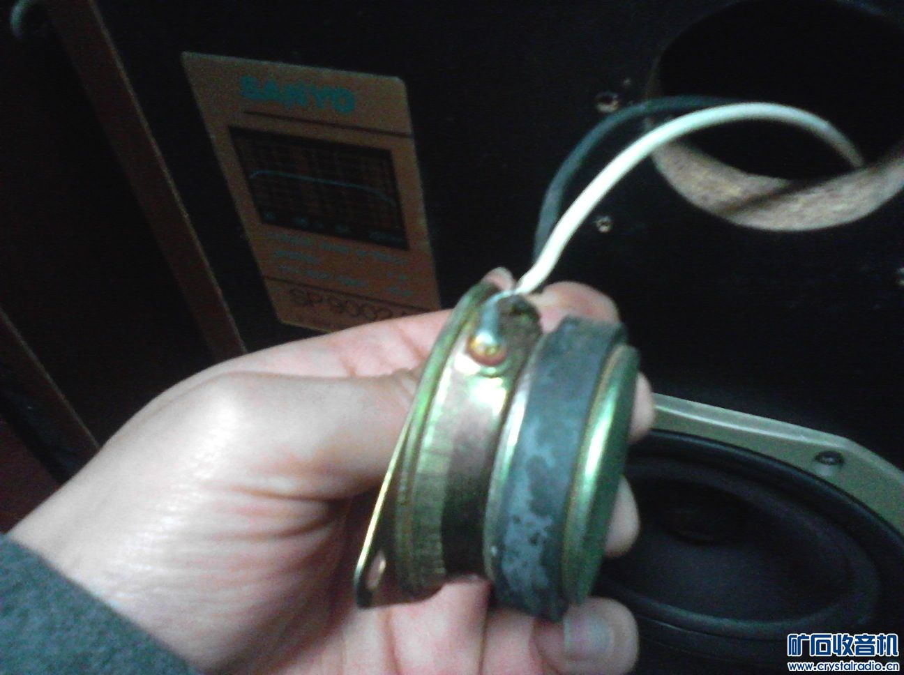

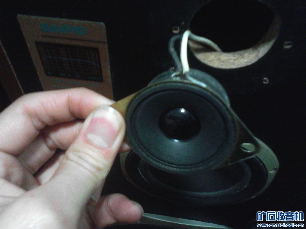

发表于 2013-2-23 17:57:08 | |阅读模式
大家都说电池可以测试喇叭,我用电池接一高音喇叭,只在接的一下“兹”了一声,之后随便怎么触碰都没声音了,除非把正负极调换过来,就能再接的第一下”兹“一声,随后又不能出声了。由于没试过,我就拿出一个2寸收音机小喇叭,用同样的方法测试,发现接触的时候”吱吱“声一直持续下去,尤其在我不停触碰时,声音更大!
请各位高人指点,我的高音喇叭出了什么问题?为什么只能兹一下,(由于听歌时听不到高音工作,故测试)

您测的第一支高音喇叭可能是压电陶瓷片喇叭。。。。。。。放心,没坏。。。。。。
发表于 2013-2-23 18:31:11 |
可能是压电陶瓷片喇叭,声音较小

是因为你的高音喇叭串了一只小电容造成的

正经的高音喇叭;你用电池测的时候喇叭是拆下来了还是连着线测的

连着线的,就拿另外一根线接电池去碰喇叭,原线没有解
