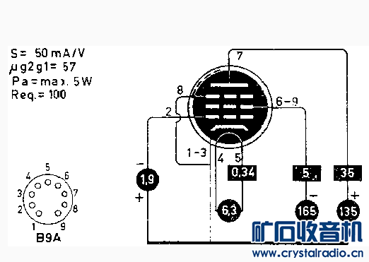

                 电子管参数-- 国产电子管 6J7
                    类型:     旁热式阴极锐截止五极管     【特高跨导】
                    主要用途:  宽频带高频电压放大
            (基本数据)
               灯丝电压(Uf)=6.3V;                 灯丝电流(If)=0.35A;
               阳极电压(Ua)=135V;               阳极电流(Ia)=35mA;
               第一栅极电压(Ug1)=+25V; (自偏)
               第二栅极电压(Ug2)=165V;          第二栅极电流(Ig2)≤5mA;
               第三栅极电压(Ug3)=0V
               阴极电阻(Rk)=Ω;
               内阻(Ri)=0.14MΩ;
               跨导(S)=50mA/V.
这是收藏的资料,极限参数没有,从使用参数上看,Ua比Ug2小,不解。谁来当老师说说。

说得如此神奇的管子,不用一下也是接近于犯罪了。用一下按前面E810的接线图完全不能工作,帘栅电压接8脚就正常了,估计管脚接线图和EF80一样。
发表于 2015-8-17 20:08:10 来自手机 | 显示全部楼层
sunqf2001 发表于 2015-8-17 15:59
说得如此神奇的管子,不用一下也是接近于犯罪了。用一下按前面E810的接线图完全不能工作,帘栅电压接8脚就正 ...
重新看了6j7管脚确实如前图没错,我错将6接阴极所以丟失帘栅压。无意中帘栅和抑制栅互换,还有较好的音色,此管确实了得。

mcuhk 发表于 2008-3-3 11:51
Ug1 = +12.5V ??????????????????????????????????????????????
Ug1 = +12.5V 估计有误,3#楼给出的参数表中Ug1一栏中还说明为“自偏”,即自给偏压。
电子管的屏压为正,由阴极电阻和栅漏电阻构成的自给(栅)偏压必定为负。

发表于 2015-8-18 12:52:24 | 显示全部楼层
1a5gt 发表于 2008-3-2 09:43
这是电子管到了后期开发出来的框架栅五极管,有资料介绍说与国外的E810F相当,跨导特别高,是一只不错的管子.
对照一下的确6J7=E810F。参数管脚外形都相同。

发表于 2015-8-18 13:09:45 | 显示全部楼层
mcuhk 发表于 2008-3-5 21:48
谢谢大家! 还是搞不清楚为什么要正+12.5V栅压!  不知大家有没有Ia-Ua特性图可供参考?
[ 本帖最后由 mcuhk  ...
特性曲线见胆艺轩资料库EF810F。最大屏耗5W。栅偏压:负1.9V。
发表于 2015-8-18 15:08:34 | 显示全部楼层
谢谢资料。套用EF37的参数,阴极自给偏压-2V,屏极120V,帘栅97V左右,听起来也没什么毛病。只是8脚必须就近接地,如果接阴极会在高端自激啸叫。
