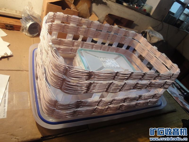

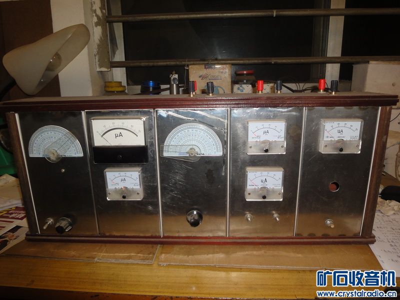

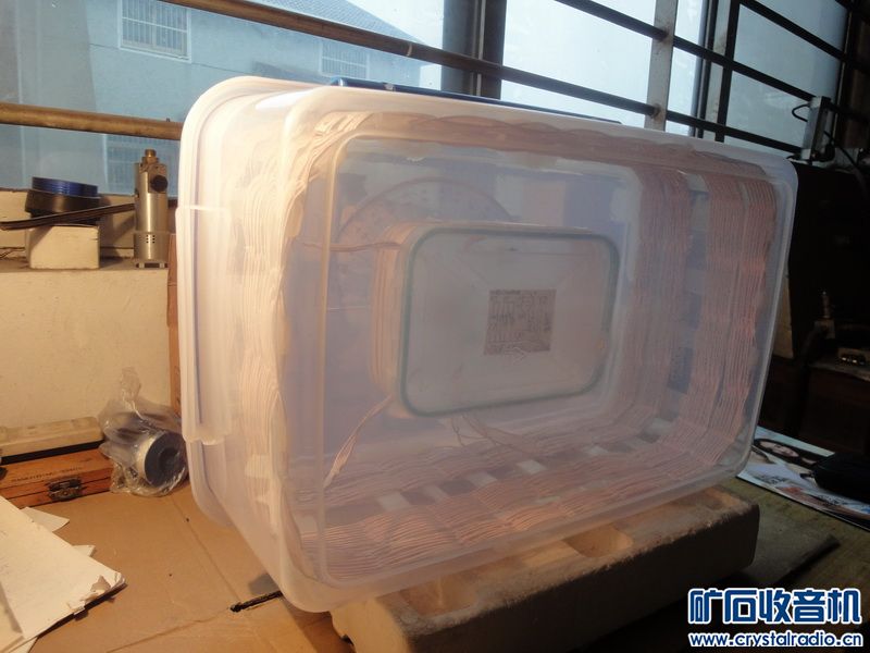

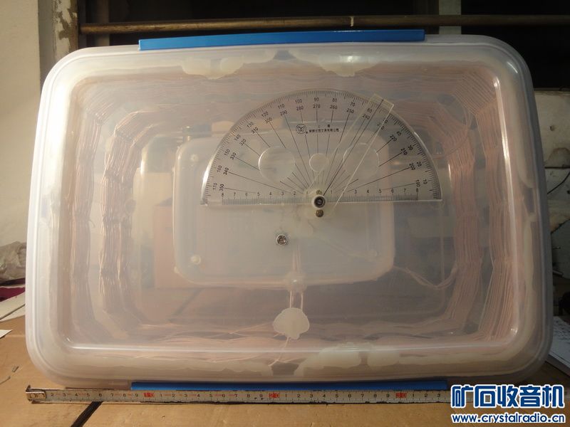

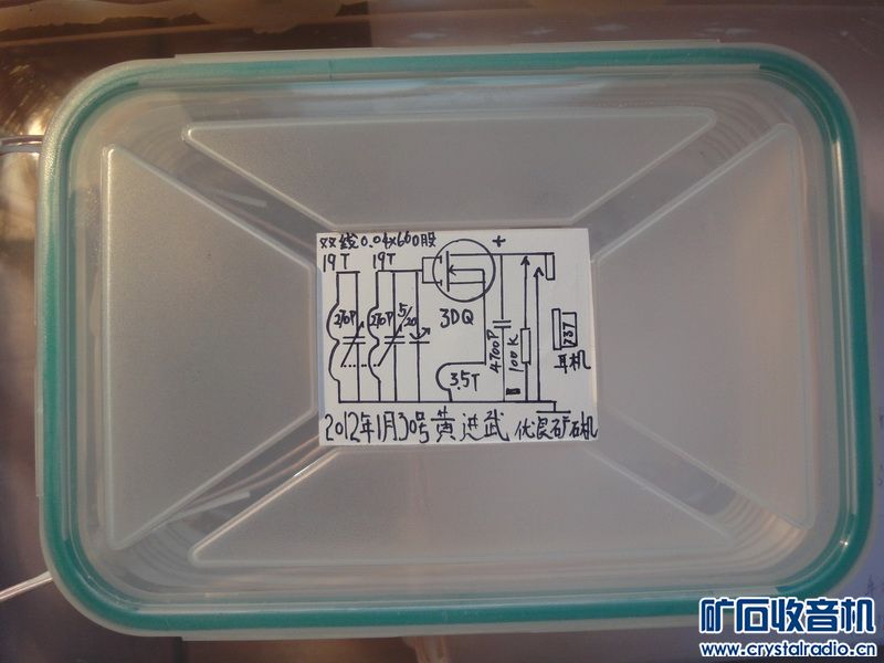

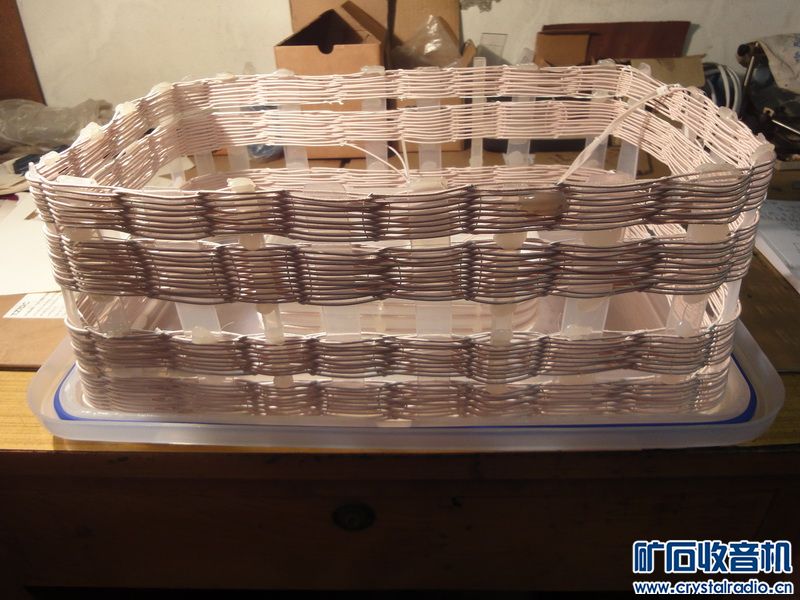

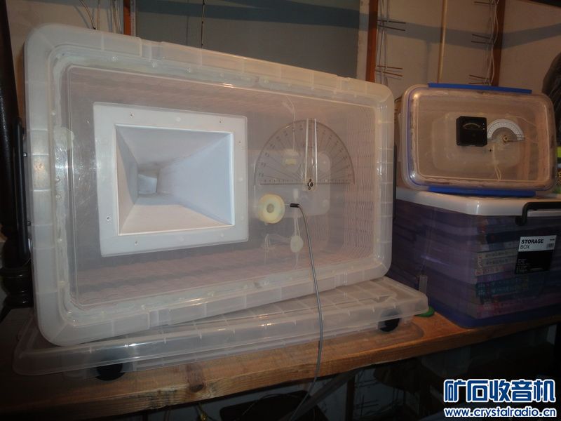

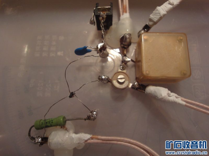

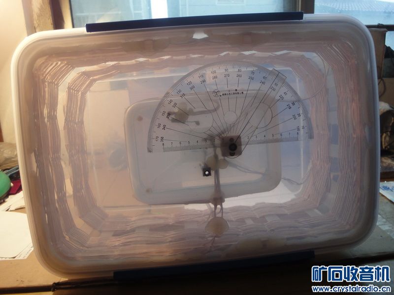

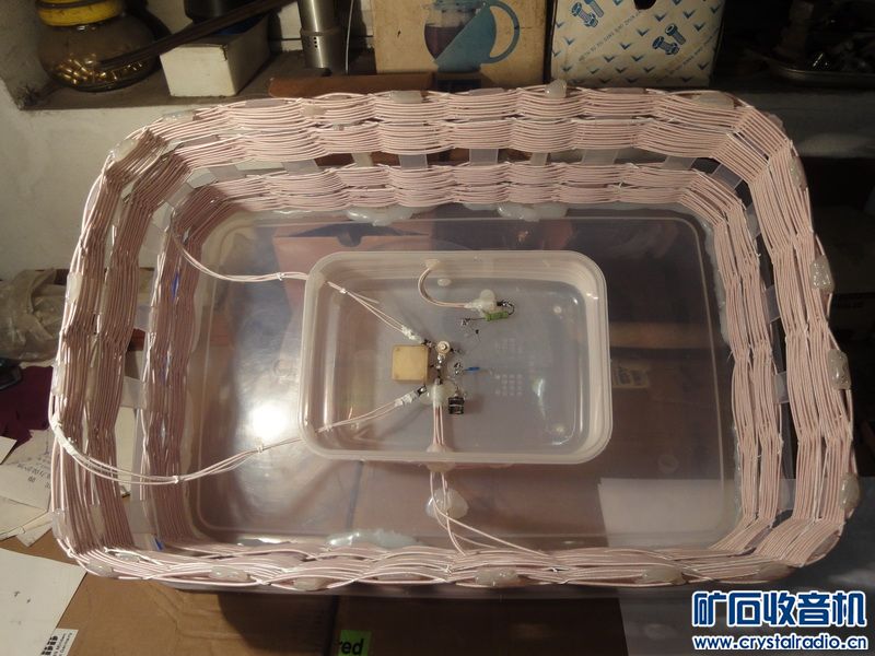

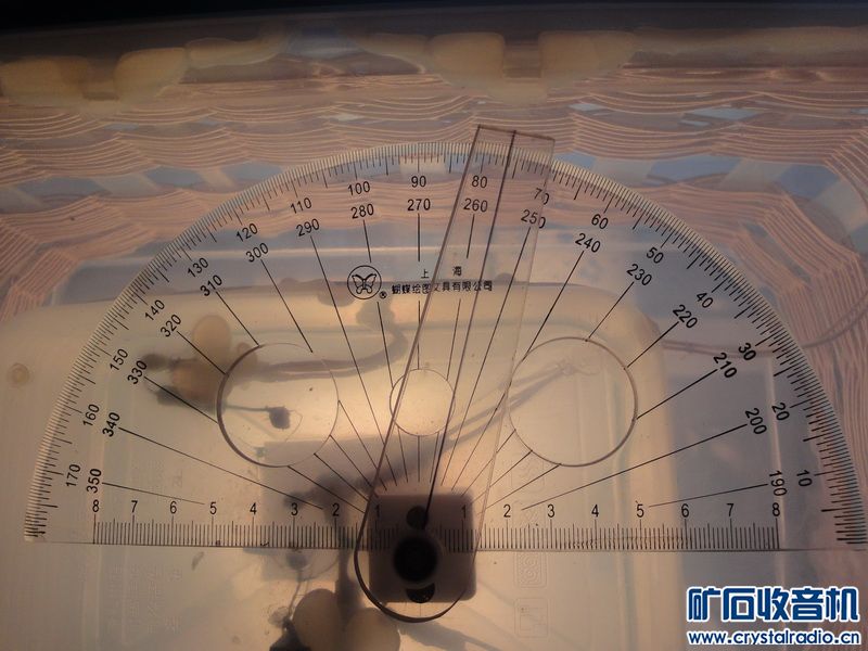

常州黄进武的6号矿石机
发表于 2013-2-22 12:49:26 | 显示全部楼层 |阅读模式

有创意,不知道收听效果怎么样?上传一下收听情况

用空气可变啊
 楼主| 发表于 2013-3-4 16:27:46 | 显示全部楼层
kokii 发表于 2013-3-4 16:23
用空气可变啊
这种可变近万Q,不低。用小介质可变对线圈Q值影响小。
