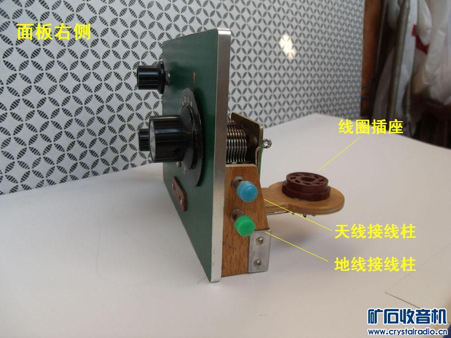

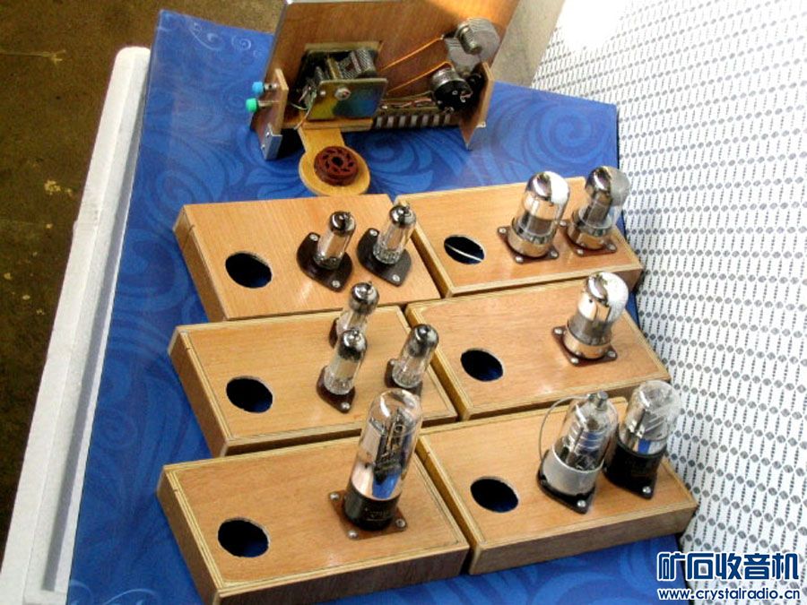

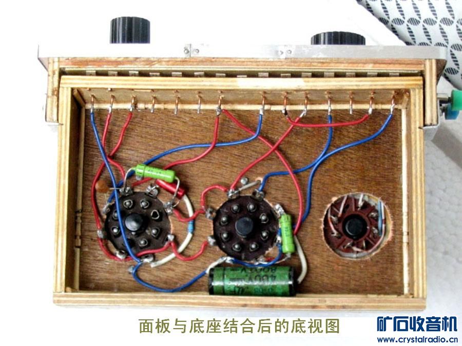

时下玩电子管收音机算是怀旧,而玩直流电子管再生机则更是怀旧。
痴迷无线电几十年,手头积累了不少直流电池管。如何让这些宝贝不闲着、让它们都能上岗干活,确实使我费了不少脑筋。

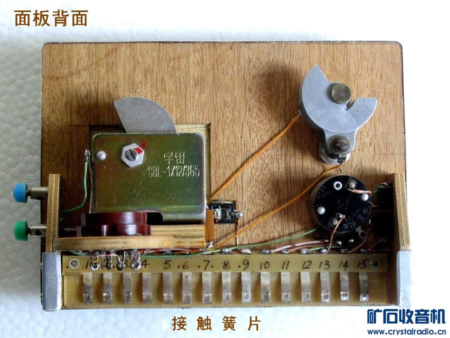

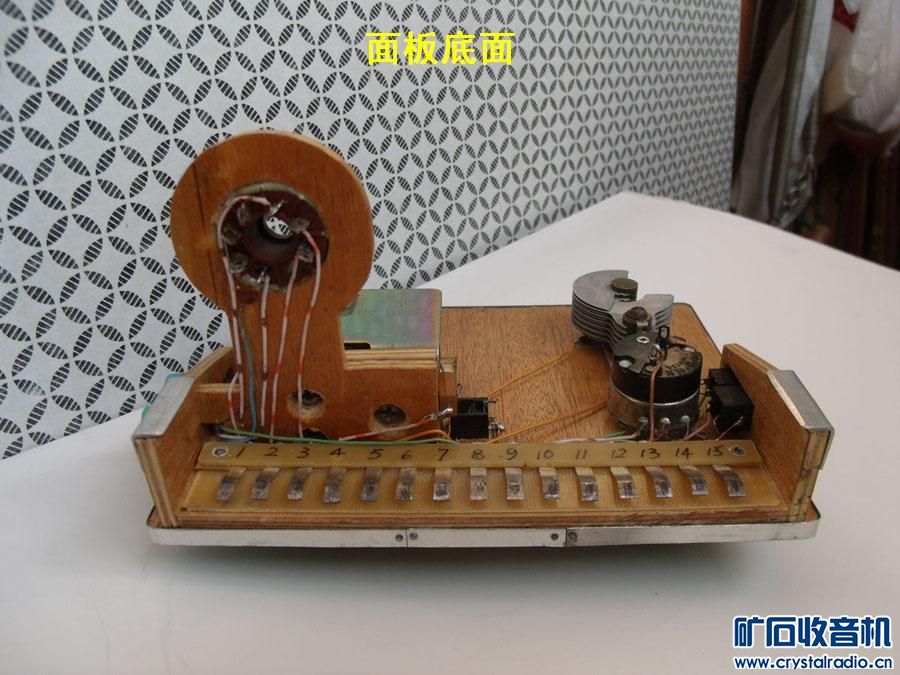

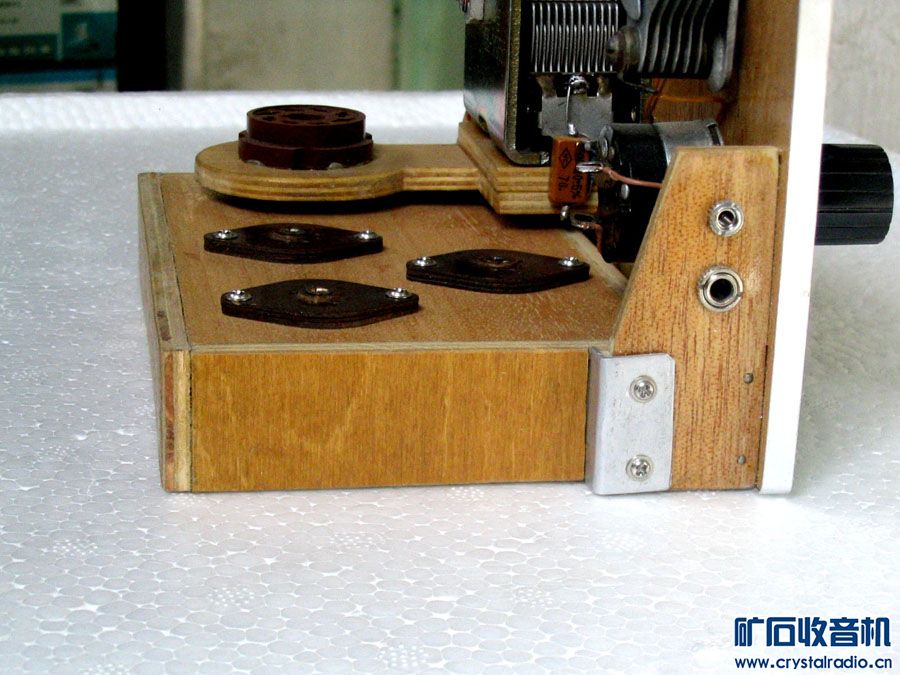

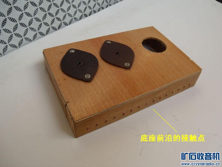

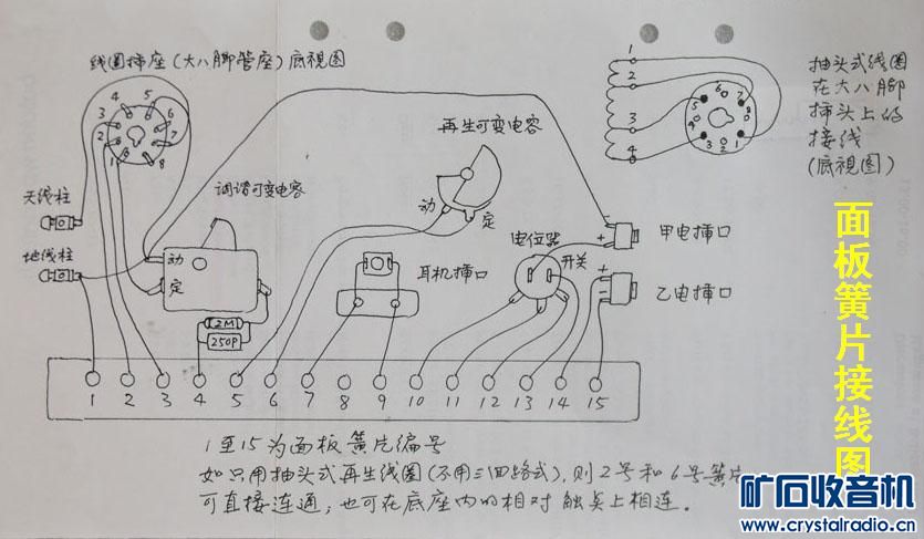

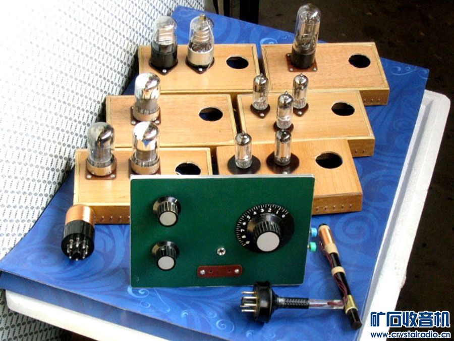

纵观再生式收音机,不管是单管、两管或三管,其共用器件都是调谐可变电容器、再生可变电容器、带开关音量控制电位器、线圈、耳机(扬声器)插口、电源插口,以及天、地线接线柱。沿着这条思路,我找到办法了。
我把本应连为一体的收音机面板和底板一分为二,面板是面板,底板是底板。把以上几种共用的器件集中安装在面板上,底板上只安装电子管和电阻、电容。然后再把面板和底板用接触点方式拼装起来,使之成为一个整体。这样,根据底板上管子的数量,就可方便快速地组装成单管机、两管机、或三管机,管脚接线相同的中外管子可方便替换。这样,我手头那些花生管、大八脚管、自锁管、和复合管都可派上用场了。单做一个底板很方便,不费时。我现在是听了单管听双管,听了双管听三管;听够了花生管听八脚管,听够了八脚管再听自锁管。如此往复循环,乐趣无穷,真是把怀旧玩到了极致!为了配套,还另做了一个甲、乙电电池组,以及一个小型电压50伏、电流10毫安的振子升压器。
具体做法及有关线路图请见所附照片。

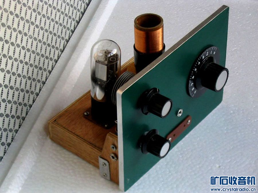

漂亮!面板周围是一圈金属条吧?怎么弄上去的?

 楼主| 发表于 2013-2-22 15:28:04 | 显示全部楼层
感谢坛友们的鼓励。
回6楼朋友:
面板包边用的铝条是从印刷制版用的铝片上剪裁的。
具体做法是:
先把与面板厚度等宽的铝条紧贴面板四边环绕一周,在面板下部收口,剪去多余的。
将两枚大头针剪掉三分之二,留下带园头的三分之一部分备用。
面板周边涂一层万能胶。待胶半干后,把已弯成长方形的铝条贴上压实,在收口处的铝条头尾两端用大头针钉死。等胶干后再用刀刃把铝条的两边轻轻刮一下,以去除毛刺。
面板正面没涂漆,用的是深绿色的即时贴,这样装饰比涂漆更简单美观。面板应先贴即时贴,修整后再包边,以便让铝条护住即时贴的四周。这样,在使用中即时贴才不会被揭起。
