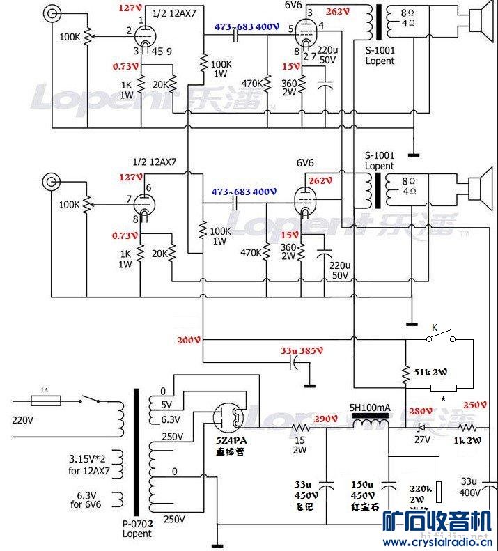

一直想做一个单端玩玩,买个机箱不容易,还想有多种玩法,于是就有了双底板的念头。马上行动,在*宝买齐了所需东东;机箱、电子管、套牛、洋垃圾电容、金属膜电阻,等等......,开工!自己绕牛条件不具备,就采用了乐潘的套牛,电路理所当然采用了乐潘的6V6单端电路。
  前级管可以换用12AX7、6N4 (没米用了6N4)6N2、6N1 或者6N8P、6N9P等大8脚管玩,电源板单独一块,采用光驱大4芯插座,用铜铆钉焊劳,并在上面加一个拨动开关,用于前级使用不同管子的转换。6P6P底板的前级管,可以通过换用转换板,安装小9脚、大8脚的管子,6P6P、6P1底板的电源、及输出连线,通过电脑上用的大4芯插头,连接到电源板(输出牛)这样就实现了不同管子的玩法,这个月玩6P1,下个月玩6P6P,音量电位器也采用了接插件,只有6个螺丝就搞定!,前级管也可以随便换,满足了DIY瞎折腾的要求。

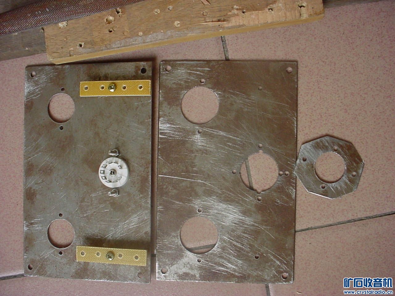

  去工厂买了几块1.5mm厚的铁皮,让工人给冲成要求的尺寸,然后用CAD设计好开孔位置,用激光打印机打印,把打印的尺寸贴到铁皮上,再开孔、镀锌,用厚3mm的环氧板制作电源板、接线架,连接线取自一个报废的HP电源,大4芯插座,也是从废硬盘、光驱拆的,经过2个月的艰辛劳动,双底板单端终于成功了!
电路图:带*的电阻通过实验而定吧。

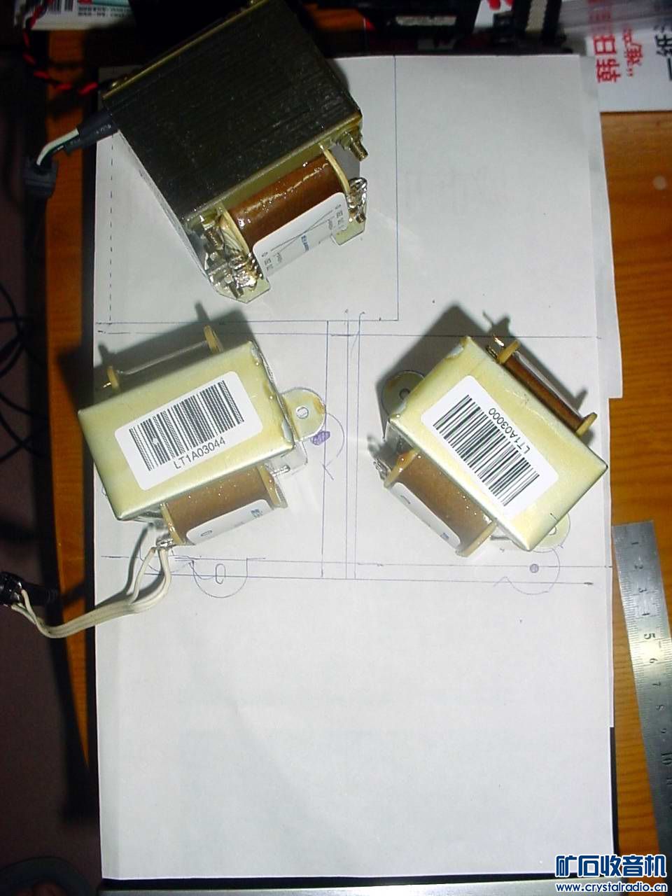

先用耳机确定哪个位置交流声最小
这样摆放交流声最小,后来装上牛罩又有变化?
开孔后的底板
没有镀锌的底板
没有镀锌的底板
为了它的寿命更长,镀锌吧!

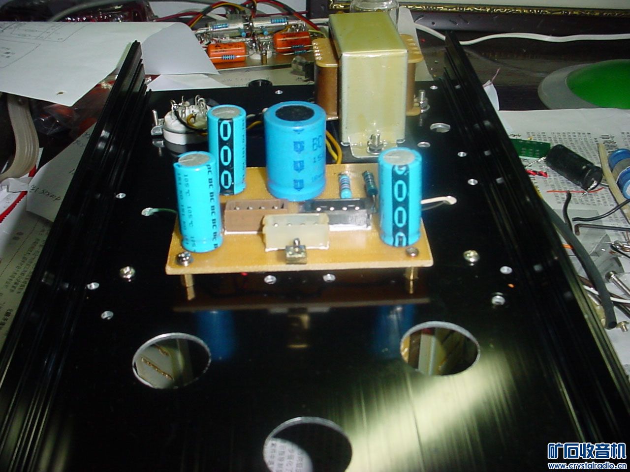

制作电源板,用CAD先画图就是好!省得浪费材料。

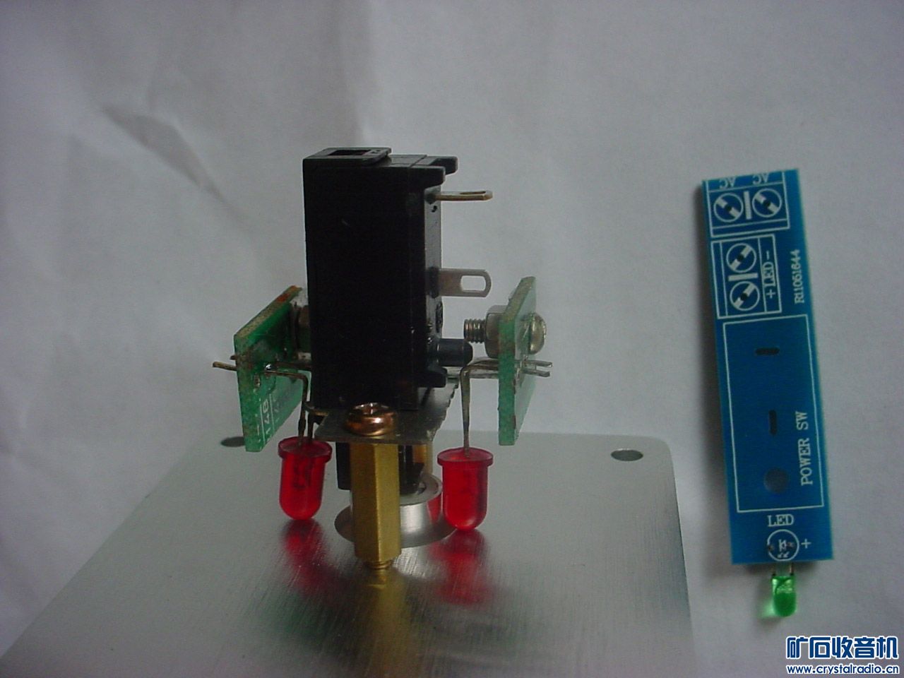

转换开关
原电源开关板,指示灯和220V高压靠太近,且只能装一个发光管
改成这样,220V直接焊开关上,上下装2个蓝色发光管,这样安全,发光均匀。

制作中电源板
制作中电源板
