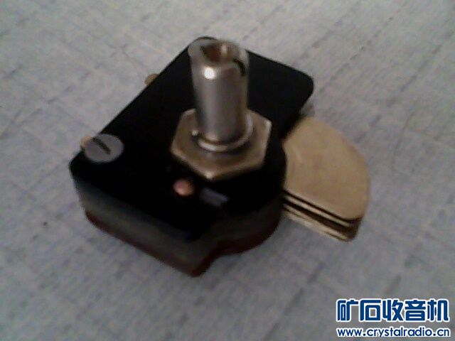

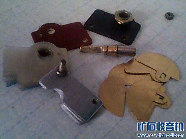

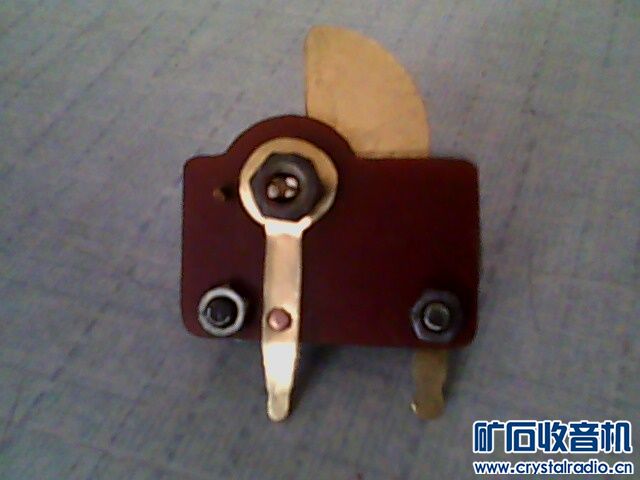

 楼主| 发表于 2013-2-20 22:31:43 | 显示全部楼层
是单联,动片用0,3铜片剪制,定片用0。2铝片剪制,中间介质用照片底片洗去药膜剪制。旋轴用废旧电位器轴锉制。 IMG0809A.jpg IMG0814A.jpg IMG0815A.jpg

很好的制作,还有不少我喜欢的领带式老电阻那个大变压器是负责交流供电的吗?
可变动片是指数式变化的吧,做成直线式变化的话刻度盘就更好看啦。

发表于 2013-2-21 00:49:23 | 显示全部楼层
引线长了点吧

可变电容做的太棒啦!废的手机贴膜也可以做介质,甚至贴膜的外头两层膜也可以,总共三层,中间是贴屏幕的,外头两层保护膜用的时候撕下就没用了,正好可以废物利用,楼主试试
 楼主| 发表于 2013-2-21 15:29:50 | 显示全部楼层
fangyinghh 发表于 2013-2-21 13:46
可变电容做的太棒啦!废的手机贴膜也可以做介质,甚至贴膜的外头两层膜也可以,总共三层,中间是贴屏幕的, ...
没有试过,不过介质膜太薄在自制的情况下旋动动片时容易扭曲。
