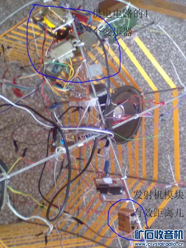

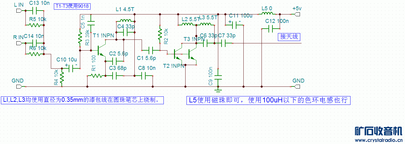

   这个电路原理基本与前面的改进调频收音机为对讲机的附加电路相似,只是减少了麦克风偏置电路,增加了输入混合(预加重)电路;并把36k振荡级偏置电阻改为39k,原因是需要传播的距离不是很远(最多不超过50m),并且这样可以增强频率稳定性。本电路是在花灯制作中由于发射MP3播放器的解说到附近花灯内的接收电路使用的。由于相似电路比较多,因此在这里不再熬述。
  制作时,电路板应使用双面敷铜板制作,另外一面接地。如果只有单面敷铜板,可以在组装元件的过程中在电路板下面垫一块金属箔片或敷铜板,因此电路板不用钻孔。所有电阻尽量使用1/16~1/4W碳膜电阻。无极电容使用瓷片电容。有极电容使用胆电容或电解电容,推荐使用松下,ELNA,尼康牌子的电容。三极管使用9018,注意后面放大级2个并联在一起的9018的hfe尽量接近。如果发射距离比较近,可以把1/4波长天线螺旋起来,当然天线使用不螺旋的1/4波长天线最好。使用电感制作的方法见下图。
调试时,先不要接天线。先用调频收音机在近距离(2-3米)确定其频率。然后再接上天线,并调整L2,L3使发射距离最远。这样,调试就完成了。
  现在花灯早就已经上交,不能再把屏蔽盒拆开看内部详细情况了。

 楼主| 发表于 2013-3-10 22:12:19 | 显示全部楼层
cj033 发表于 2013-3-7 20:51
庞然大物啊一个嘿嘿
将其装饰好了就没有这种感觉了
 楼主| 发表于 2013-3-10 22:15:06 | 显示全部楼层
dufudong 发表于 2013-2-23 21:21
你做的这个太给力了啊。。。。。。。比我做的电路还恐怖,
如果全部搭焊就更加恐怖了......最牛的电路板就是无电路板
