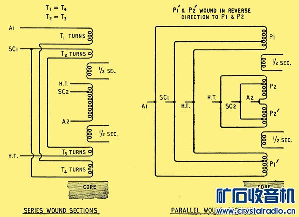

每半个绕组,如果可能的话,可以不分段和另一半的绕组连接。如果有必要区分每半个绕组,其次部分必须包含相同比例的帘栅和阳极部分作为完整的半主。交替分段连接即可完成一半的主要部分并行完成。
阐明了此声明以下情况可以考虑如下。左边的图显示了一个典型的绕组布置用于三极或四极管。将这种超线性操作在右边显示的简单排列,不应该被使用,因为它违反了设计的条件,可能会不稳定。
对三极或四极管正常工作输出变压器典型分段。如果用于UL这样的操作,不稳定是可能的。
相反,安排。下图所示可以使用,这两者都符合设计条件。第一个采用串联和并联部分的一部分。不幸的是,两者都是相当复杂的,如果一个非常低的半主半初级漏感并不是最重要的,然后,由扭转的初级和次级绕组的位置,一个非常简单但非常令人满意的绕组排列结果。
选择理想的绕组符合UL电路的稳定运行的标准安排。
下面的图表说明了这种绕组的安排,是最适合超线性输出级高达30瓦的类。
简化绕组UL操作提供了良好的结果,在实践中安排。

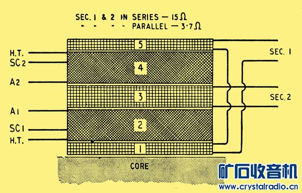

实际绕组等效简化电路以上序列。使用UL推挽n709阀变压器细节表格形式如下。
用于推挽n709电子管超线性输出变压器的设计
核心:1.25-in堆第29A,0.014-in厚的硅钢片叠片。
绕组(核心)见上图。SWG =标准线规
45T22号漆包铜线,在一层。2T的5-MIL。帝国漆布。
1940T,接390圈,38号线,178T/每层,3-mil。纸张每层叠纸。3T的5-MIL。帝国漆布。
22标准线规90圈漆包在两层。3T的5-MIL。帝国漆布。
1940T,接1550,38号线。178T/每层,3-mil。纸张交织。3T的5-MIL。帝国漆布。
在一个45T变成22标准线规。1T的5-MIL。帝国漆布。
试验规范
直流电阻520Ω——阳极,阳极。第二直流电阻(15Ω)1.2Ω。在5volt初级电感,50Hz = 75h
漏电感,primary-secondary,referred to primary= 28-30 MH
泄漏电感a1-sc1 = 10 MH
泄漏电感a2-sc2 = 9 MH
泄漏电感半初级一半原= 24 MH

 楼主| 发表于 2013-2-19 08:35:04 | 显示全部楼层
最下面一图为第一图,不知道为什么跑下面了,译此文的目的是想说明一个问题,好的输出牛,不是随便搞个什么Z11片就可以做出来的,基础的东西才是别人的核心,我们应该学习洋人的好的一面,而不是搞些装神弄鬼的东西.
