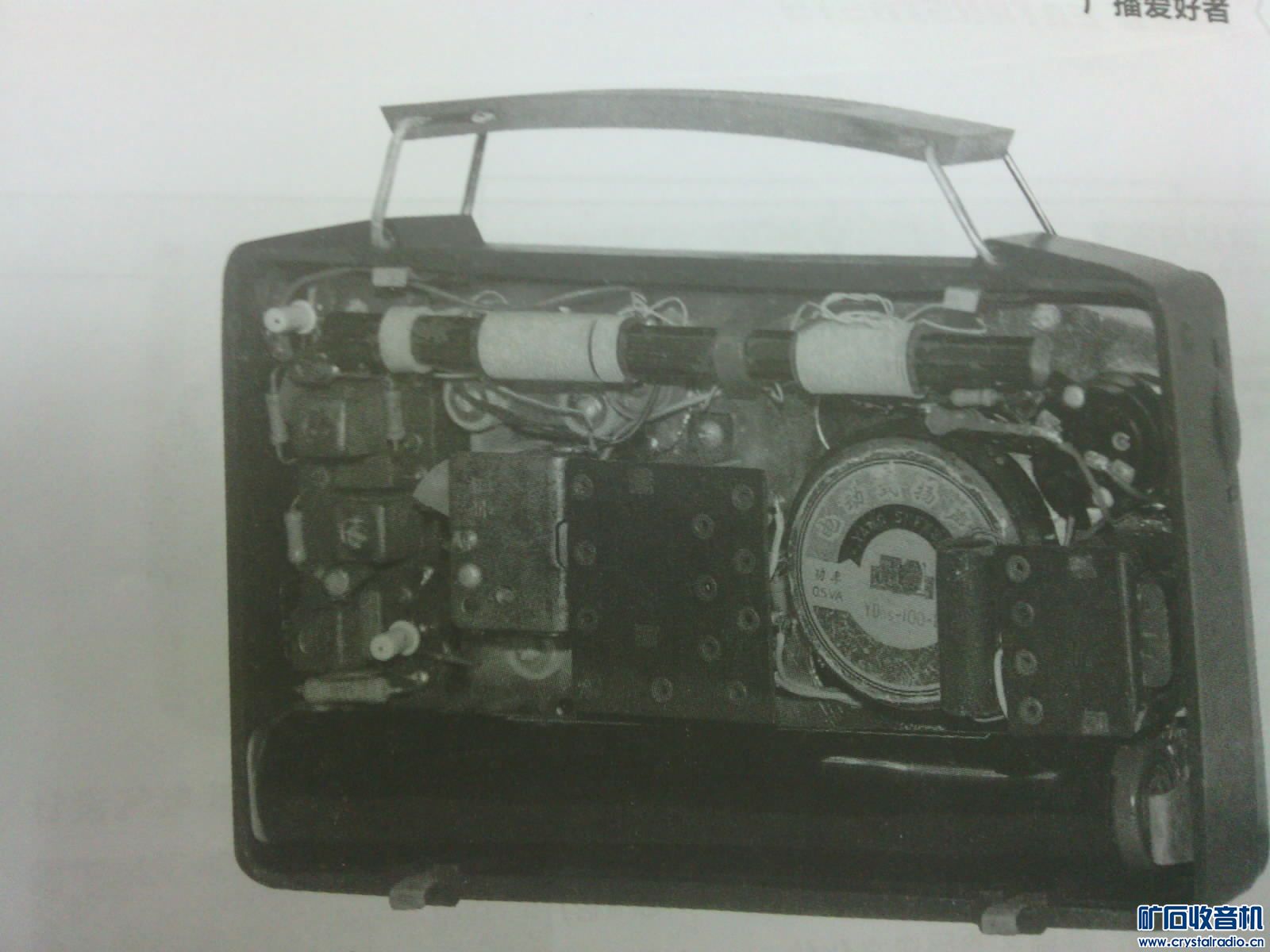

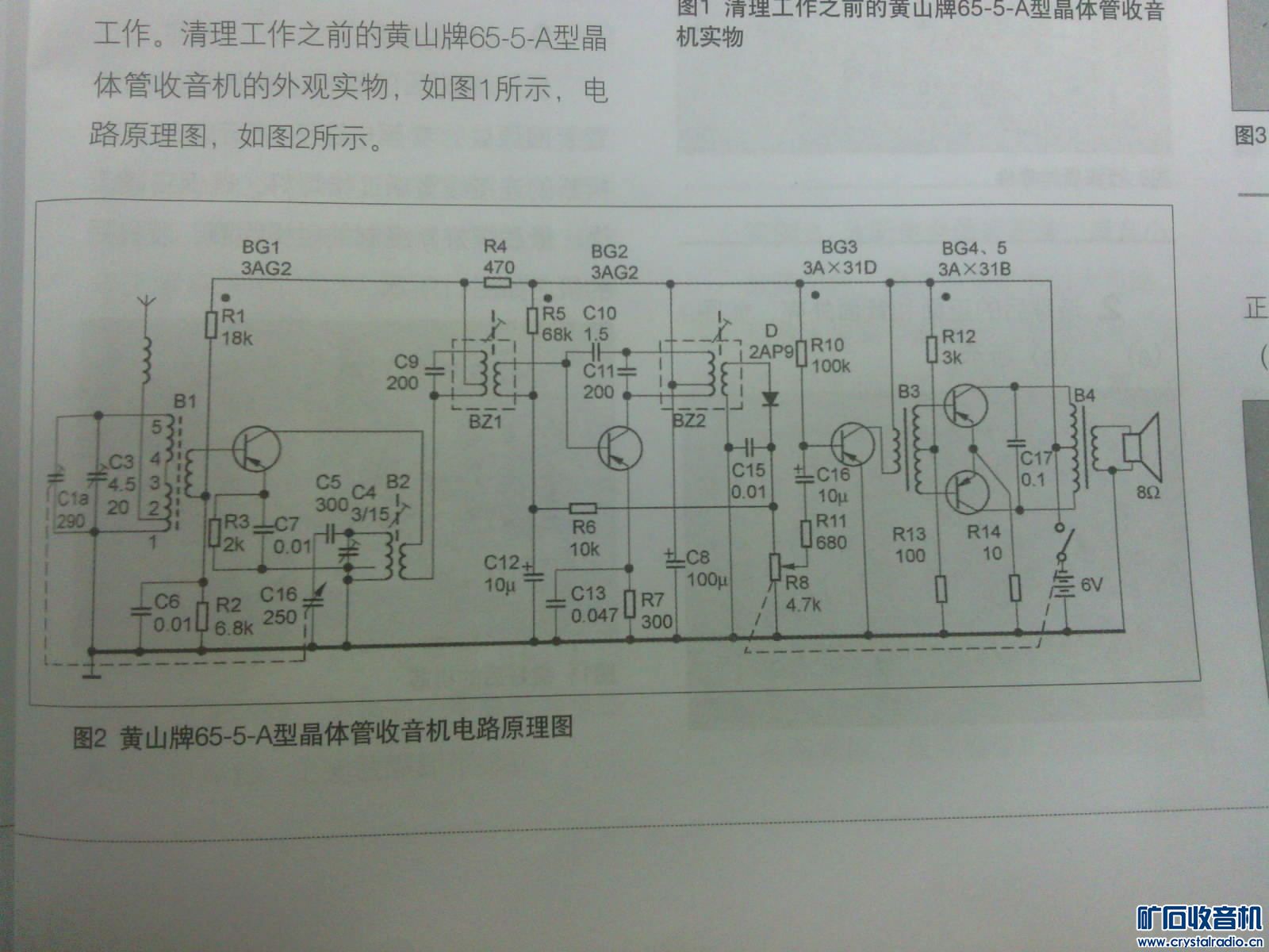

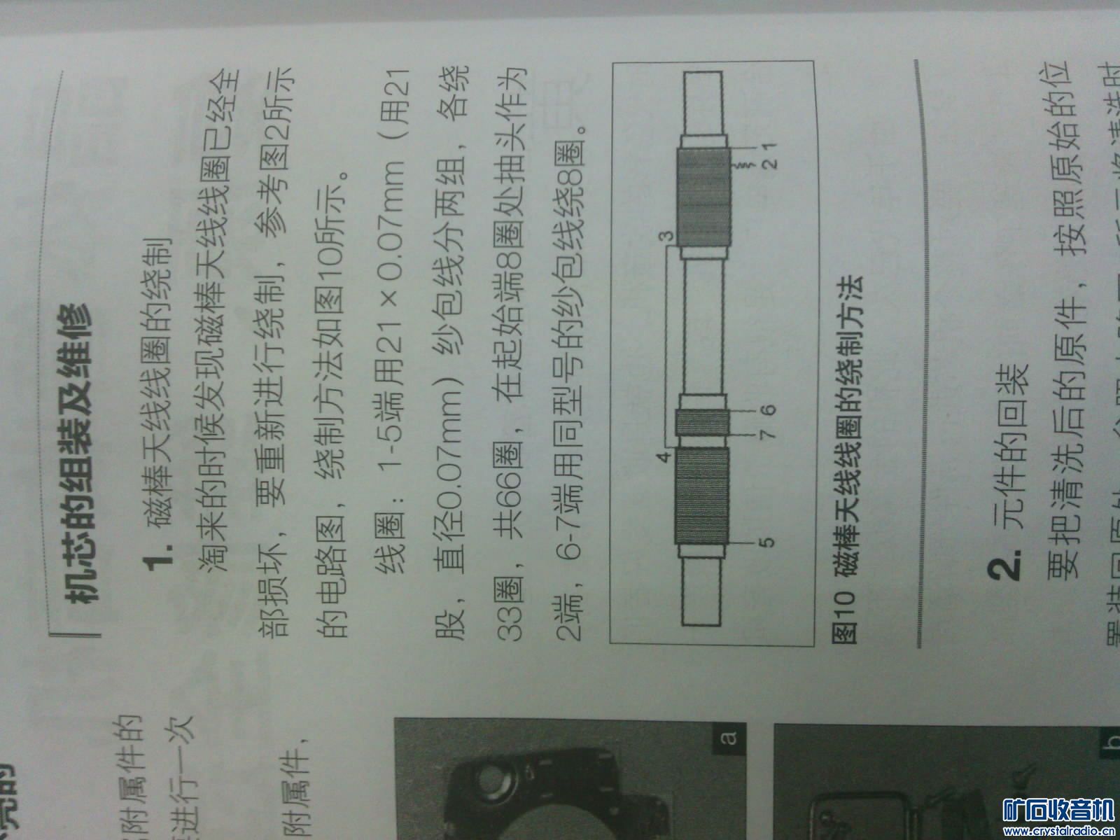

黄山65-5-a收音机的修理
发表于 2013-2-18 15:33:03 | 显示全部楼层 |阅读模式
原载,,无线电,,,2012.06
发表于 2013-2-18 16:30:20 | 显示全部楼层
谁有这个机子?
发表于 2013-2-18 21:59:06 来自手机 | 显示全部楼层
第一次见这个电路图。不知道谁有这个机
