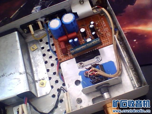

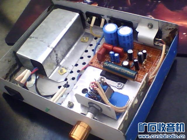

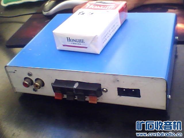

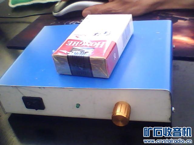

朋友多年前送了几片TA7240AP,一直没时间做,过年期间抽空做了一个小功放,效果不错,接到电脑上听歌,淘汰了原来做的很丑的那个。

用的开关电源吧
发表于 2013-2-18 14:51:43 |
那电解很长很长
开关电源?
散热片够散吗?
 楼主| 发表于 2013-2-18 15:08:15 |
老国哥 发表于 2013-2-18 14:51
那电解很长很长
开关电源?
散热片够散吗?
那个长电解可以不用的,因为调试时有时自激,后加的退偶电容。
是开关电源,是一个液晶显示器的电源适配器,12V3A,体积小,很适合用在这里。
散热片够用TA7240发热量很小,连续工作两小时用手摸才温热。

还没有看过这样封装的 TA7240 呢。
发表于 2013-2-18 22:00:39 |
它功率不大远不及TDA3030 只适合4欧喇叭,如果用两块组成btl桥接功率能改善些。
发表于 2013-2-18 22:11:55 |
疑似KA2211打磨的
发表于 2013-2-18 22:35:27 |
楼上说得好象真的是这样.我的TA7240AP比这个大多了.黑色部分就是楼主的全部这么大,散热部分在背面.求证实一下.
发表于 2013-2-18 22:50:06 |
这个封装的7240第一次见,是不是打磨的型号吧
