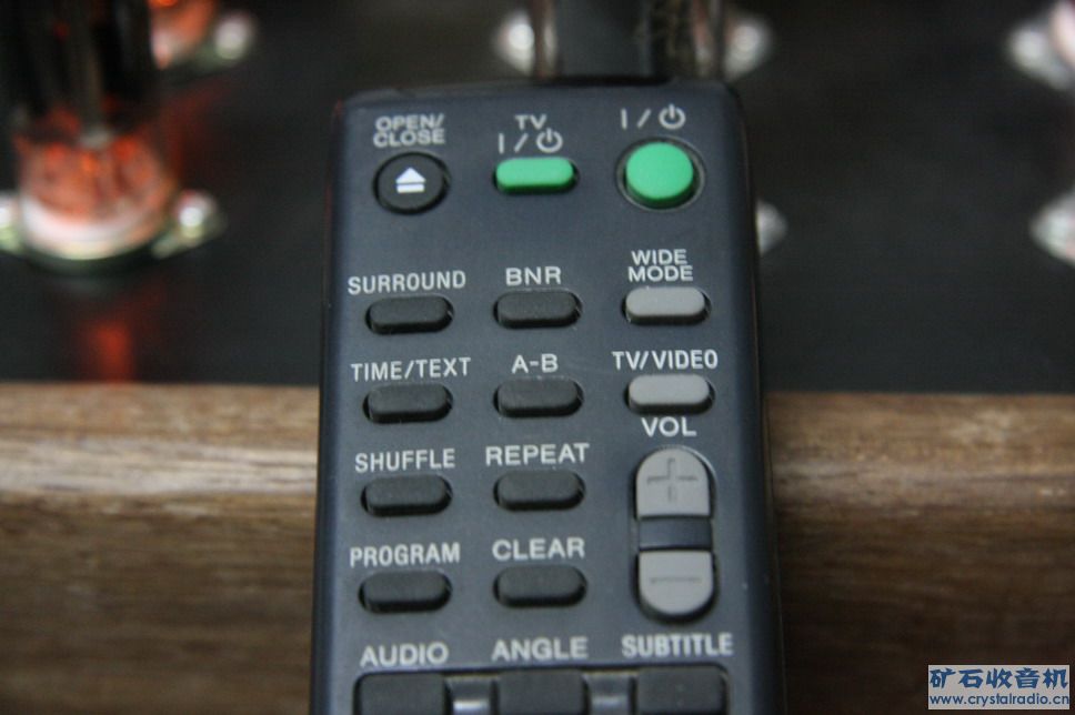

给自己的功放加了遥控,想跟大家分享下,请问版主能不能发在这个版块呀?
先发个机器的图,以免破坏规矩,明天等版主回复了再看能不能发~
哈,用的喜版牛

哈哈支持DIY啊 想问一下楼住是用的什么控制芯片 遥控器啥型号呀 谢谢~!~

芯片用的ATMEGA48,手头正好有,而且考虑到以后可能会加lcd显示,片子不能用的太差.
现有功能有遥控开关机,跟一般的遥控电器一样,先开主机电源,再用遥控器开机,遥控关机时切断功放部分的电源,只留遥控部分工作.主机开关关闭就切断所有电源了.
音量加减,用了ALPS的带马达电位器,四处找不到蓝壳带马达的,感觉应该是蓝壳的好一些的,不过这个电位器也满好的,够我听的了~
3路音源切换,用了松下的双刀双掷继电器,nnd,这个继电器超贵.不过据卖给我的老板说质量很好,质量好的话贵就贵点,认了,反正我也不买多.
 楼主| 发表于 2008-2-28 09:50:01 | 显示全部楼层
遥控器我用的我的sonyDVD遥控器,这遥控是DVD和电视一体的,我没有电视,就正好把电视的那几个键用上了,哈哈,正好
