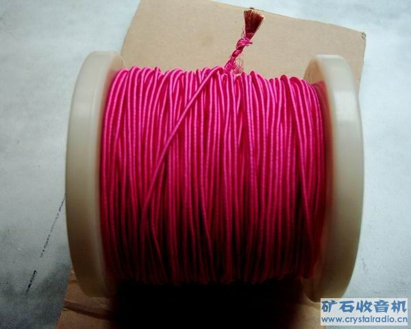

0.04X660股线来了,感谢厂方和本坛参与办理团购和支持团购的各位版主和坛友!下一步要计划怎么用了。

这线上锡太容易了,烙铁一到立马成功!

传说中的0.04X660线,下手可要慎重。

此线不粗,先代替七芯镀银线上框型一试,估计用30米,余下再小心待侯便是。

中国之最,效果如何,密切关注。
发表于 2008-2-27 21:06:11 |
等着看精品,期待中……
发表于 2008-2-27 22:17:20 |
我的还没收到,等待中,也是拿不定主意怎么用法。
发表于 2008-2-28 20:22:19 |
做天线如何?20米长约60米银子。
发表于 2008-2-28 20:50:32 |
做天线不好,吸收水分后效果严重变差……
发表于 2008-3-3 16:27:24 |
原帖由 光说不练 于 2008-2-28 20:50 发表
做天线不好,吸收水分后效果严重变差……
有道理,是否用蜂蜡处理一下,杜绝不练老师的担心。
发表于 2008-3-4 09:16:05 |
俺觉得蜂蜡会长霉,还是不用的好。
另外做天线要的是高感应电压并且多半是没有办法谐振的,因此没有必要用这么昂贵的导线。一般情况下用稍粗的普通导线就可以了(考虑到抗风强度以有一定抗拉强度的为上品)。
