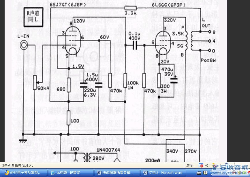

上个6P3P分体单端图
原帖由 petersen 于 2008-2-26 17:23 发表
我从来没接触过6P3电子管,因近日淘到一对2.5K\8欧的输出变压器,打算用这对输出牛和6P3做个单端立体声功放.
各位用6P3做过单端功放的大侠,据您们的经验,6P3单端功放的声音效果怎么样?比起用其它功放管做的单端功放有 ...
上个6P3P分体单端图

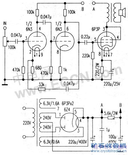

发表于 2008-7-7 15:05:20 |
支持你。。。。。。
用实际行动支持你,拿来了6p3p单管积累图纸。

发表于 2008-7-7 16:07:17 |
回复 14# 的帖子
第一图6P3P采用三极管接法,输出功率小些,负反馈比较新颖,有点小300B的味道
第二图6P3P采用超线性接法,五极管推动,电路"古色古香",更能发挥6P3P的效率
只要稍加改动,您可以尝遍两种电路的味道,这是电子管好玩的地方
