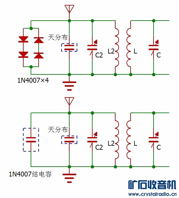

用1N4007做天线静电保护

183421393 发表于 2013-4-2 12:44
你知道1N4007的结电容是多少吗?将严重影响灵敏度,都被旁路了。
并接在天地线两端相当于加大了天线的分布电容,当接入矿机电感后,纳入谐振值计算,不存在旁路。
 楼主| 发表于 2013-4-2 13:08:31 | 显示全部楼层
四个1N4007串并接只相当于一支管子的结电容。
你的意思是调谐回路的一部分,覆盖范围将减小,学习了。还有一个问题,你知道雷电的瞬时电流是多大吗?二极管的电流够吗?击穿无所谓击断了将有严重后果。
 楼主| 发表于 2013-4-2 15:07:28 | 显示全部楼层
183421393 发表于 2013-4-2 13:25
你的意思是调谐回路的一部分,覆盖范围将减小,学习了。还有一个问题,你知道雷电的瞬时电流是多大吗? ...
这个不能防雷,也千万不要用它防雷!!!
只能防止大风天或冬天干燥天空中带电粒子产生的静电对矿机的影响,不少坛友因为这个烧了检波管,这个电压有几十伏。以往用低压氖泡做放电器,起辉电压还是较高,用1N4007可以替代氖泡放电,现在来源很容易,坏的节能灯中就有。
发表于 2013-4-2 17:50:23 | 显示全部楼层
qg2007 发表于 2013-4-2 15:07
这个不能防雷,也千万不要用它防雷!!!
只能防止大风天或冬天干燥天空中带电粒子产生的静电对矿机的 ...
奥明白了,是防静电的,不是防雷的,谢谢版主,学习了。

有没有考虑到1N4007的结电容对信号的衰减?
发表于 2013-4-3 21:03:10 | 显示全部楼层
整流二极管结电容比较大,不适合高频应用。
另外,此接法,反向电压不会超过与其并联的二极管正向电压。
 楼主| 发表于 2013-4-3 22:59:48 | 显示全部楼层
见32楼,结电容在此只是谐振电容的一部分。

发表于 2013-4-4 02:34:33 | 显示全部楼层
     1n4007  用在高频很常见啊,   a "poor man's PIN。
     零偏压的变容二极管和 1n4007 没有本质的区别, 在楼主的电路里面。

两个二极管串联,基本就是讲电压钳位在1.2-1.4V左右。也相当于稳压在这个范围了。
