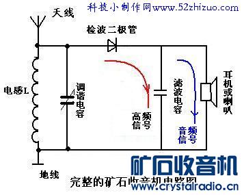

在寸土吨金的小县城,没有拉一条天线的条件,就连地线的可能性都全无:现在的水管全部用PVC管材!唯一的条件是收音机收听全都正常. 在坛里泡不短时间了,一直想做一台矿石收音机圆一下儿时的梦想,可就是没法动手.这两天闲在家里无事,昨天小孩玩电脑,我听收音机,突然想起有坛友说过矿石机的几种天线代用方法:用电话线,用锅盖线,电灯线上绕一些电线等,我想起自家屋里就有一条几年前报停的电话线,线头还拉在原来放电话的位置(是我后来想连接宽带才又拉好的,但电信装机包工头说我们村几年后要挖掉,县长不让新装电话,内行却说是电信包工头要收几百元线的"小礼"),想到这线,我忙起身去找出来.
线圈几天前就绕好了,大纸筒上绕了80多圈漆包线,一切"零件"简单:1N60检波,230P小双连,就耳机有点矿的味道:2000欧的老古董.
焊线,连接,戴上耳机,耳机里传出了让我激动不已的声音,中国之声,云广新闻,还有一个好像叫经济之声吧,找到三个电台,都能清晰听到.

天线是直接接电话线还是绕的?

我们这里有年三十贴春联的习俗,这也是我几十年来最喜爱做的事.在清洁大门的时候,我就想起过家里的电话线,便顺着拉好的电话线查看了一翻,线的一头在电信挂在街道上的一棵电线杆的大线盒上,被剪断了.我就直接把矿机的天线接在家里的电话线上,先用数字表量过了,没有电的,地线没有条件,没接地线.

john2008 发表于 2013-2-13 13:03
我怎么没找到"科技小制作"论坛呀,给个链接可以吗?谢谢啦!
你的电路图上不就有吗?
