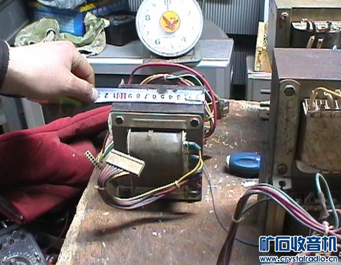

发表于 2013-2-12 23:12:03 | 显示全部楼层 |阅读模式
由于是用在UPS上的,效率优先,空载电流只有40mA。低压端1.6mm漆包线4组17V并绕,给玩家分组互联提供方便。高压端9个抽头,一个110V,从190~250V每10V一个抽头。此变压器重量15斤,名副其实的500W变压器。由于老山特UPS500非常有名气,后来有被大量仿冒,缩水很多,变压器有12斤和9斤的。
这个变压器还有一个特点,就是高压端是绕在外层,内层是低压端。

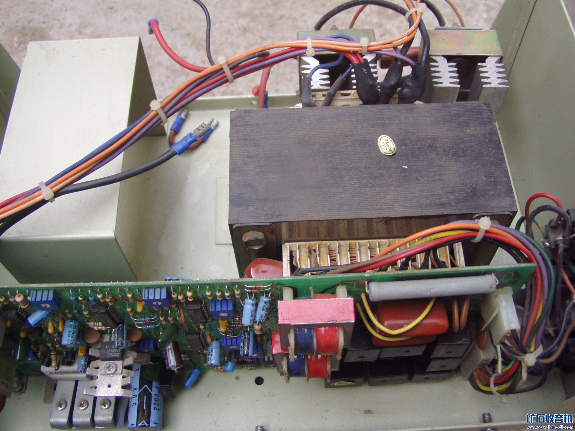

发表于 2013-2-13 12:42:17 | 显示全部楼层
老兄说的是这一种吧
发表于 2013-2-13 12:45:17 | 显示全部楼层
 楼主| 发表于 2013-2-13 14:04:58 | 显示全部楼层
热爱生活 发表于 2013-2-13 12:45
虽然个头一样,重量一样,但是,你会发现你的变压器不是原装的。
1  顶部有QC标志
2 这个变压器高低压绕组排列。仔细看一下,你的这个变压器高压在内层,低压在外层。请核实
这种UPS仿冒的非常多
这个是所谓燕标,N年前我也有一个,算是仿品里较好的了,正品标志是STK
