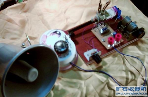

本地有广播电台而天地线不太理想,耳机觉得较响带喇叭不太响,试试这个线路,该线路用一个3355三极管捡波,用1N34整流为3355供电,由于3355有放大作用,经线间变压器带5W小高音喇叭,十几平米的房中都能听清楚。1N34二极管必须选捡波效率高些的管子以提高整波电压,我的天线是四芯电话线多余的二条空线,地线接煤气管,离本地二十公里处有30KW的发射台,本地无台无效。

电解两端电压有几伏?

0.534v(加载),c极0.49v,3355小电流也工作,您可在蛋糕上试试,找个β大点的管子。线间40k时声最大,要配您那大号筒更大声了。
发表于 2008-2-25 19:11:00 |
地线接煤气管上应注意安全。
发表于 2008-2-25 19:12:01 |
祝贺梁兄又有新作!
发表于 2008-2-25 19:50:45 |
地线事宜
注意:煤气管道禁止当作地线使用。
 楼主| 发表于 2008-2-25 19:58:13 |
回复6、8楼
谢谢提醒,临时夹上一试。

梁兄再测一下集电极电流看看。

电流用万用表串在负载中35μΑ左右。

大号筒什么洋儿呀……?上图看看行吗?
 楼主| 发表于 2008-2-26 06:22:58 |
原帖由 光说不练 于 2008-2-25 23:56 发表
大号筒什么洋儿呀……?上图看看行吗?
金山兄的大号筒喇叭。
