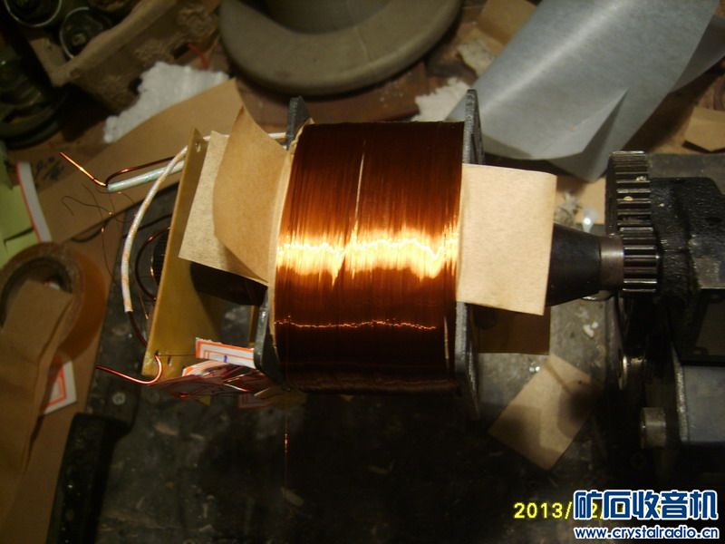

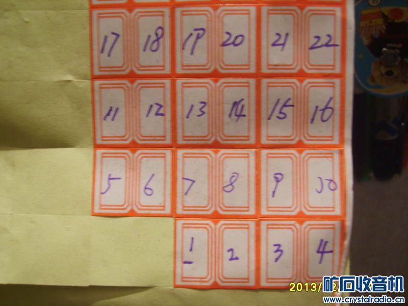

推挽牛4+3制做接头多,现用口取纸做上号,粘在每个接头。
这样联接时好分辨。
这样联接时好分辨。
快完成是容一冒线,最好横一纸条,用于完工收线,
把横纸条收到一起用胶带粘牢
把横纸条收到一起用胶带粘牢
每个号码粘一个线头
每个号码粘一个线头
包好绝缘纸和黄蜡绸。
包好绝缘纸和黄蜡绸。
按号接引线,焊锡,
按号接引线,焊锡,
套好绝缘管,外边最好用细纱线把各引线绕好固定,
再用万用表测一下阻值,线圈基本完工。有其高阻抗的,务必细心,先按号设计每个连接头,尽量调整是各组内阻接近。做一个4+3推挽牛漆包线共有22个接头,只凭脑子记容易出错,再说做一个没有一天是做不好的,出个废品怪心痛的。不仿新手朋友按此方法试试。
