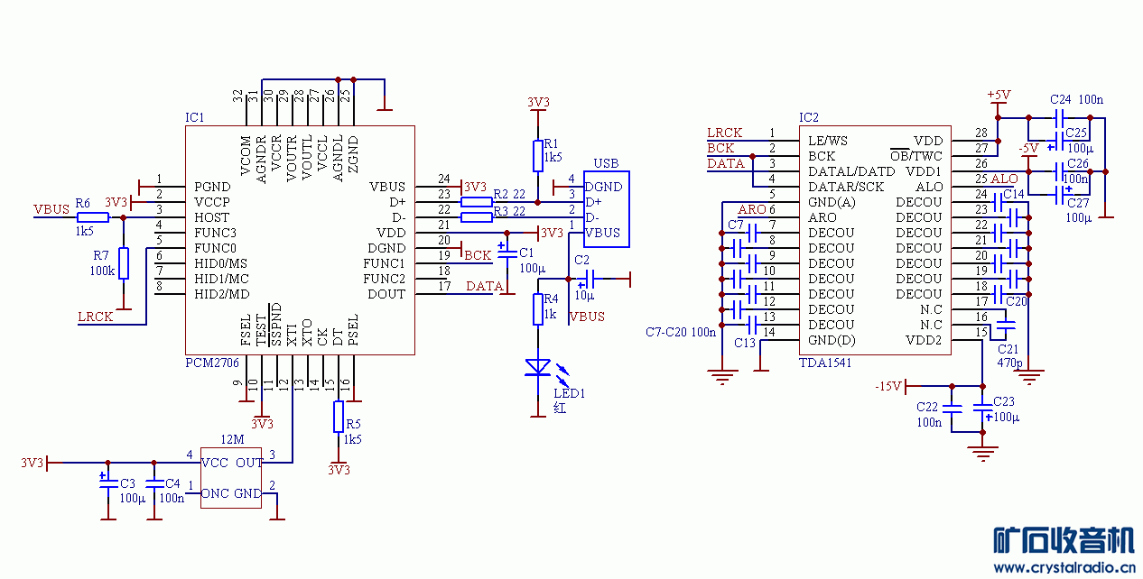

楼主你好!请教你个问题。我看了你发布的帖子,有几个点不是很理解,想跟你探讨探讨。为什么PCM2706与SAA7220连接是要4根线,而SAA7220与TDA1541连接就只有3根线,我看了TDA1541的芯片资料,当OB/TWC为+5v时,第4脚是为空,但是电路上为什么还要连接?假如我现在不要数字滤波SAA7220那又该怎么接线呢??谢谢了!
 楼主| 发表于 2013-8-20 19:28:26 | 显示全部楼层
不会吃羊的狼 发表于 2013-8-18 18:03
楼主你好!请教你个问题。我看了你发布的帖子,有几个点不是很理解,想跟你探讨探讨。为什么PCM2706与SAA72 ...
你好!谢谢交流。
1、PCM2706与SAA72204根连线有一根是供SAA7220作系统时钟信号的(11脚输入),频率11.2896MHz,TDA1541不需要这个时钟信号,所以只需3根连线。
2、第4脚是为空我还没有看到这样的接法,也许为空接了也不要紧所以大家就没有刻意去区别,有空时我可能以试一下。你也可把相应资料传上来看一下。
3、不用数字滤波SAA7220接法如下:

谢谢楼主的提示,这几天我也准备去搞一个来玩一玩。所以我也看了很多资料。这是TDA1541的芯片的资料,我已经上传了。资料里提到TDA1541有三个工作模式,本电路里使用的是最后一个模式,也就是27脚OB/TWC接+5V,所以PIN4(也就是芯片的第四脚)是没使用的。
