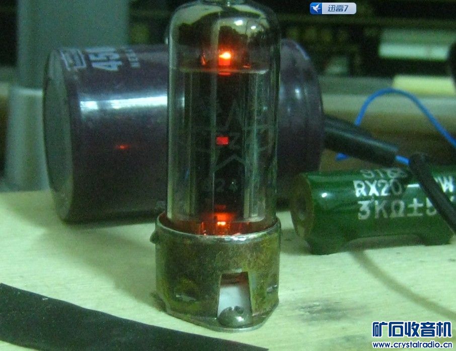

但由于使用不当,致使6Z4超出了安全使用范围,其屏级开始发红。
屏级发红的越来越厉害了。

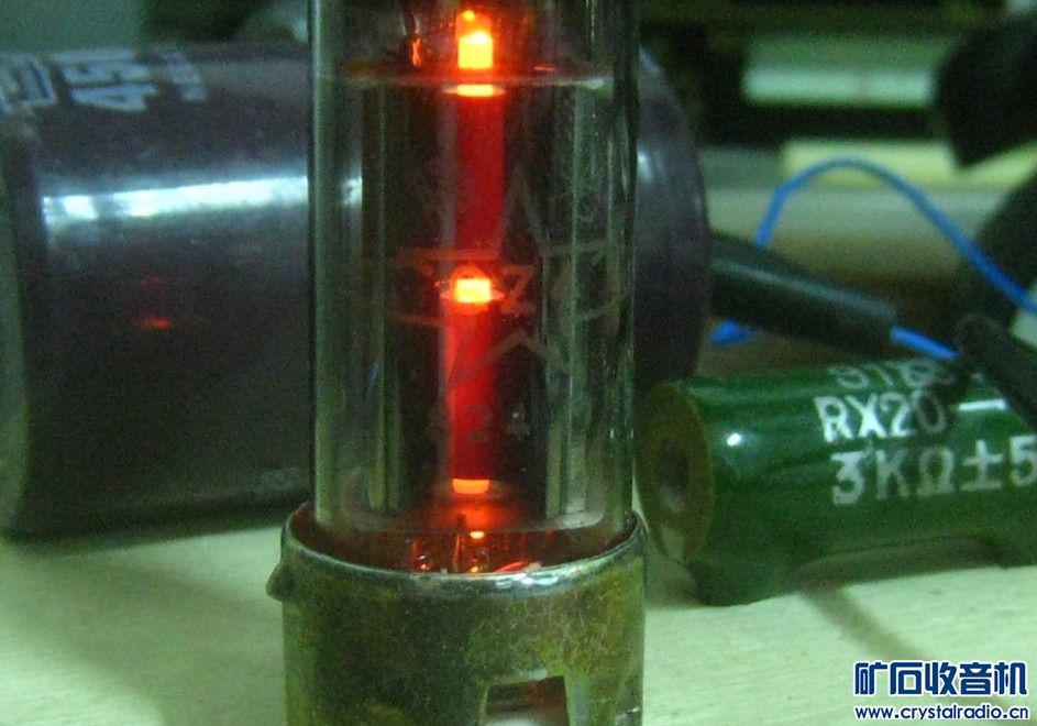

屏级变得更红了,这是一个恶性循环,因为屏级越红,屏级温度越高,屏级温度越高,越对阴极有加热作用,阴极越热,其发射电子越多,发射电子越多,屏级越红   。
屏级变得最红,此时,恶性循环变得越来越快
屏级已经热到了极限,阴极已经融化(后面展示)。
此时两屏级出现淡紫色辉光,大约半秒后,下部辉光一下自就移到电子管的上部,此时电子管发热的以非常厉害,笔者害怕爆炸于是就断了电

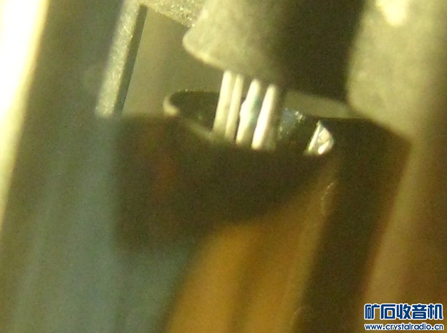

待了有30多分钟,笔者才把它从电子管座上拔了下来,因为之前温度实在是太高了 可以清楚的看到的是,阴极套筒已烧断,如果白版还记得我发给您的那只6Z4,阴极也是有一大疙瘩。

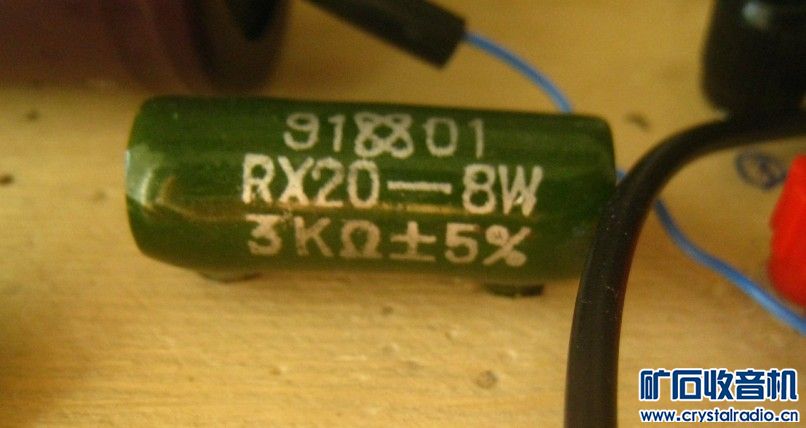

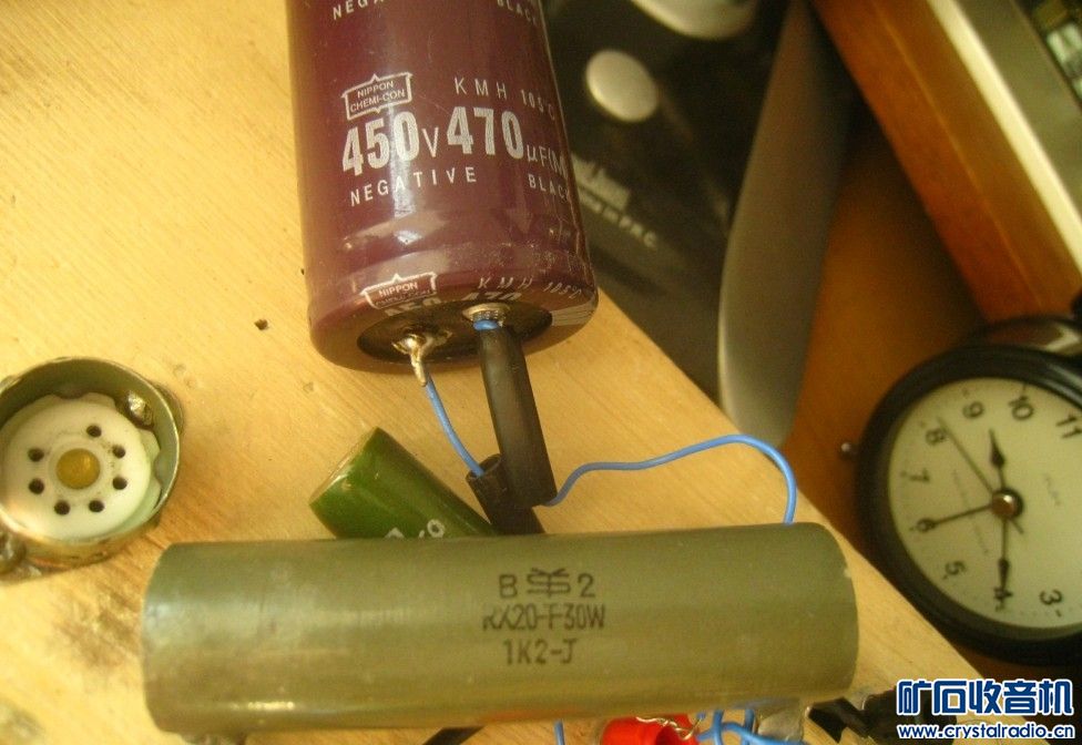

希望没有经验的坛友别做这样的实验,此次实验被实验管是FU-7,阳极输出牛是150W隔离电压1500V的大牛,为了保险,笔者使用了一只输出牛以隔离信号源与实验电路。电源牛十二十七厂的六灯机牛,自制的高压电源(这次的故障出现的地方)也是木板做的底板,高压限流电阻为3K8W,高压输出大约200V左右,所用滤波电容是450V470微法的电容,与其并联以泄放电荷的是1.2K20W的电阻,阳极负载电阻是470K2W与22K2W的可变电阻,与10K30W的线绕电阻相串得来,FU-7的阴极电阻是680欧3W的电阻,与其并联的电容是450V150微法的电容。幸亏平时用料都是留有很大余地的,安全工作做的都非常到位,否则笔者不知道得住多少时间的医院
