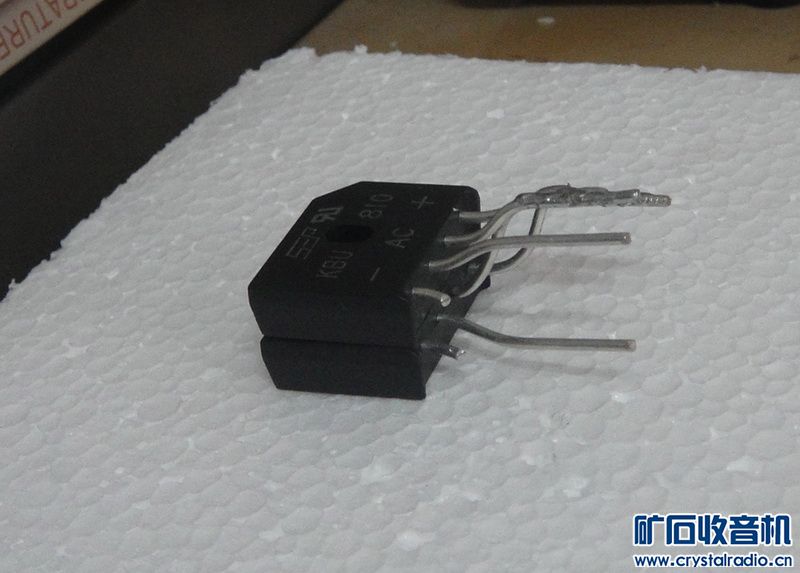

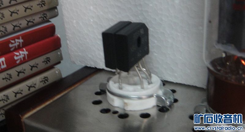

整流管很有个性,与电子管换着听。
 楼主| 发表于 2013-2-7 17:11:28 | 显示全部楼层
YKWL 发表于 2013-2-7 16:19
整流管很有个性,与电子管换着听。
整流堆特写
整流堆特写
整流堆特写
 楼主| 发表于 2013-2-7 17:16:11 | 显示全部楼层
整流管很有个性,与电子管换着听。
整流堆的连接。
特写
特写
发表于 2013-2-7 18:19:44 | 显示全部楼层
漂亮,集电子管、晶体管,模拟电路、数字电路,工频变压、高频变压,模拟声音、数码声音大成。
发表于 2013-2-7 18:42:39 | 显示全部楼层
整流管很有个性,与电子管换着听.......有创意。

发表于 2013-2-11 21:47:33 | 显示全部楼层
整流管很有个性,与电子管换着听。
整流块的负极怎么剪掉了?
