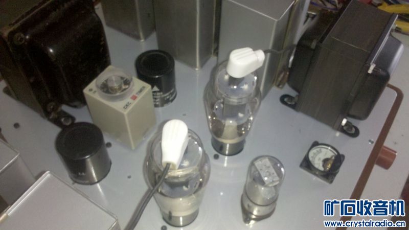

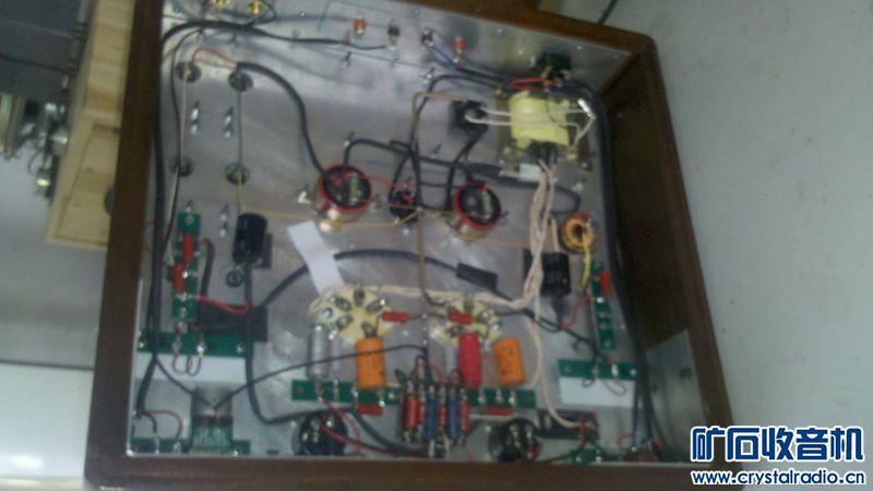

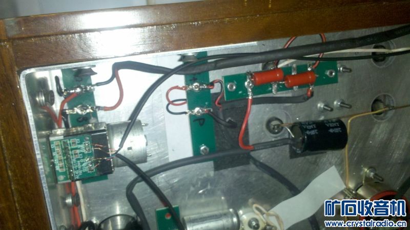

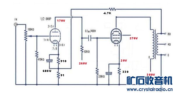

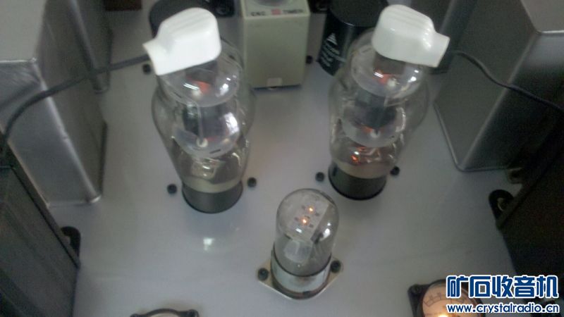

FU-7:屏压380V  帘栅极270V,阴极19.5V  阴极电阻330欧
6N9P:屏压170V  阴极1.05V
电源牛:EI96x50
输出牛:EI96x50

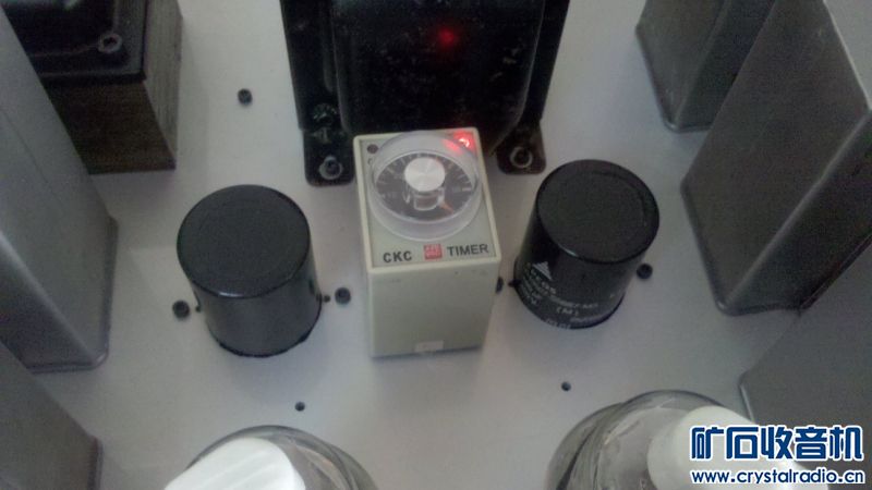

继电器60秒高压延时  主滤波电容:680U 450V 2个  86U450V 2个
                                  8U2500V 油浸 5个
                                   5H300毫安扼流圈一个

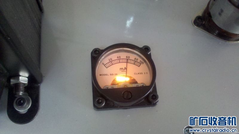

机器有个情况,不知道是不是问题呢?是什么问题?还请各位师傅、前辈帮我会诊一下,先再次多谢了!
就是机器开很大声的时候 阴极电流表是摆动的,不是静止的。

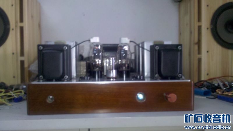

好礼物,牛牛、铁盒比胆多-------

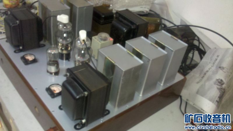

做的不错、好看、铁盒不少!!!

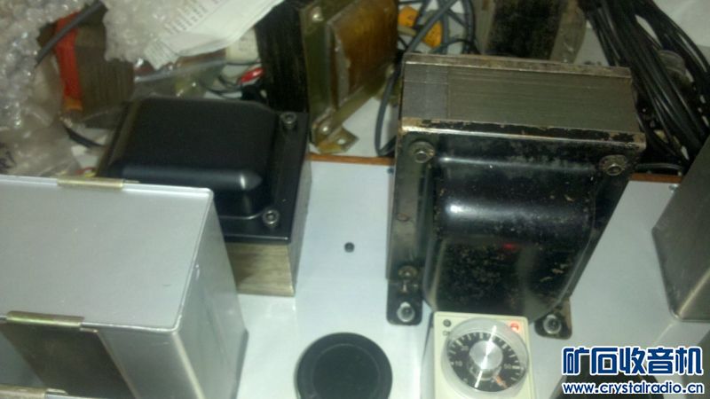

打眼一看全是铁壳~管子都被“埋没”了~~
估计这个jj分量不轻~
发表于 2013-2-6 16:59:59 | 显示全部楼层
声音开大时,阴极电压受屏流影响,是有一些摆动,正常现象。
 楼主| 发表于 2013-2-6 17:07:10 | 显示全部楼层
上实际做的电路图和参数、电压数据:
6N9P:屏压170V  阴极1.05V
油的电容体积和耐压太高了。占地方
