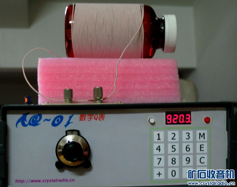

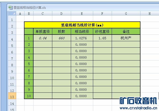

用0.04×660线绕圆筒线圈,可以将里兹线的多股看成独股线间绕,计算出相当独股的线径,测量纱包外径,就能用已有线圈计算器预算线圈参数,算过蛛网线圈也很准。Q值实测里兹线高,1500KHz755.2Q,600KHz920.3Q,比陈宪文线圈Q值高多了。线圈骨架是塑料药瓶,线圈骨架采用食品级的塑料好。
里兹线金贵,绕前有数可以节省许多。测量纱包直径可以在一个小圆筒上绕十几圈,按总长算平均值。
虽然计算简单,还是做了一个计算器,以备常用里兹线数据留存。
里兹线相当线径计算.rar (4.11 KB, 下载次数: 819)
 楼主| 发表于 2013-2-6 09:26:54 | 显示全部楼层
将几个里兹线数据输入,纱包外径要实测,真丝和尼龙丝不一样。
