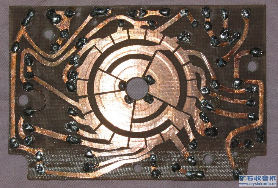

万用表电路板的手工制作
我的MF72电路板绝缘性能下降了,打到电阻档X1K档,不短接表笔指针也动,一生气重新做了一个电路板,此电路板纯手工制作,仅用一把锋利的小刀和一把镊子(往下拽多余铜皮的),当然事先用圆规画的圆盘,整个制作过程耗时3天多 mf72.jpg

 楼主| 发表于 2008-3-2 17:30:08 | 显示全部楼层
原帖由 cos5020 于 2008-3-2 17:01 发表
我的MF72电路板绝缘性能下降了,打到电阻档X1K档,不短接表笔指针也动,一生气重新做了一个电路板,此电路板纯手工制作,仅用一把锋利的小刀和一把镊子(往下拽多余铜皮的),整个制作过程耗时3天多106589.
老兄有毅力,表在短暂时期还行,时间一久---不中。铜的活跃性比较强,氧化导致接触不良。
发表于 2008-3-2 19:01:46 | 显示全部楼层
我的MF72电路板绝缘性能下降了,打到电阻档X1K档,不短接表笔指针也动,一生气重新做了一个电路板,此电路板纯手工制作,仅用一把锋利的小刀和一把镊子(往下拽多余铜皮的),当然事先用圆规画的圆盘,整个制 ...
刀功了得,做得不错,作镀银处理就更漂亮了。不知道敷铜板铜箔最厚的是多少MM,如果能有0.5MM以上的,那么用来做这个板就不比分线板的差。
发表于 2008-3-3 18:58:17 | 显示全部楼层
我一直在想……能否在铜泊上上一些焊锡以增加强度?
发表于 2008-3-3 19:02:54 | 显示全部楼层
焊锡太软,容易被划掉.
