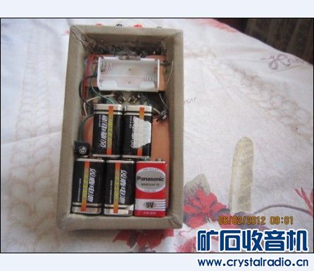

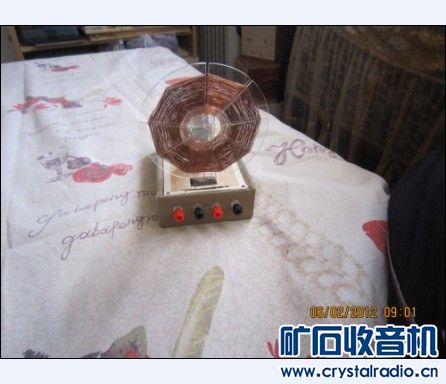

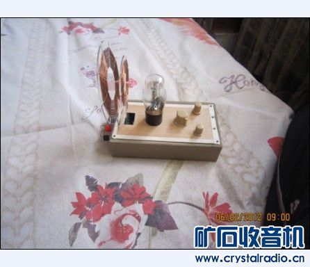

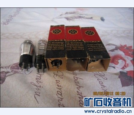

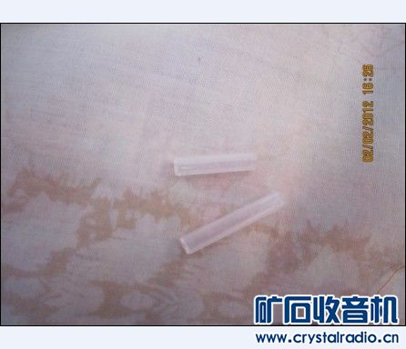

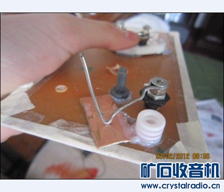

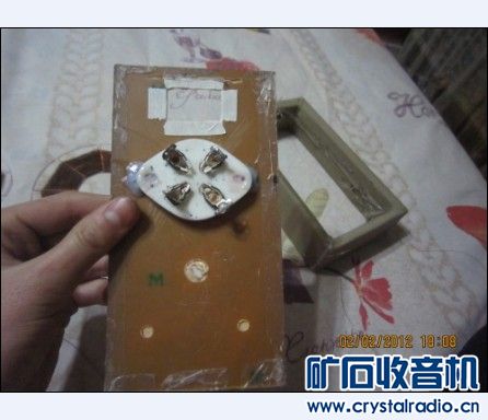

  熊熊燃烧的烈火,照亮了一个时代,第二次工业革命来到了,新的发明滚滚而来由早期的洋葱头,到茄子,最后到花生,前辈的心血历史是无法磨灭的,就在这时一批批万能管到来了,最早期的E1  E121  Z1飞利浦老洋葱到鼎鼎大名的30至今难以忘怀,手里有几个30 就奉献给了历史做了一台30机

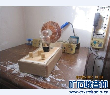

  本机器效果性能良好,白天可以收听到10个台,也分不清是中波还是调频,但是十分洪亮,有4个太有混台现象,白天中午音量足够供一个10k的舌簧喇叭,1M内可以听清,本机器的线圈是蜘蛛网线圈,大网缠绕70圈小网40圈20圈处抽头,间距可以调整,夜间电台较少只能听到4个,但是无混台现象,声音洪亮舌簧喇叭0.5m内十分清晰,可供欣赏

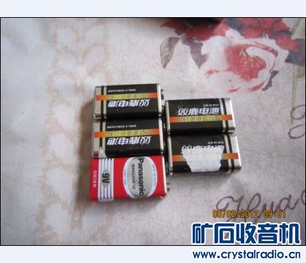

准备材料

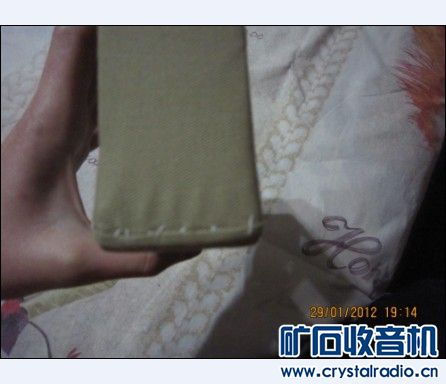

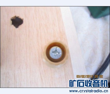

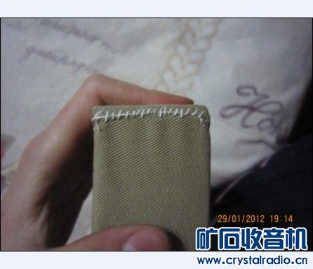

几盒是采用来自于求是的木盒,由于打洞不慎,机盒不堪入目,用哥俩好胶1.5管,磨平了所有的洞然后用布包上没有折角和褶皱包的紧紧地,看起来十分不错
线圈的制作
线圈是采用亚布力版做的,用线径0.3MM的漆包线缠绕,大的70圈小的40圈

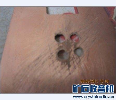

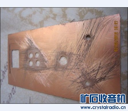

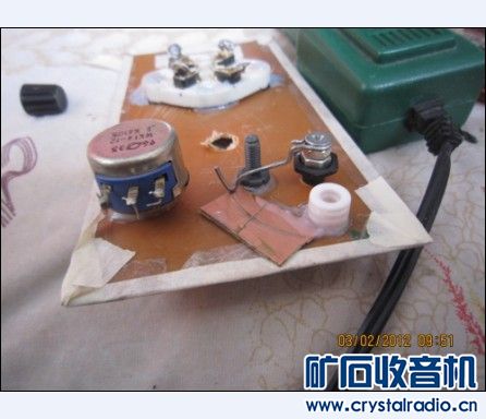

面板的制作

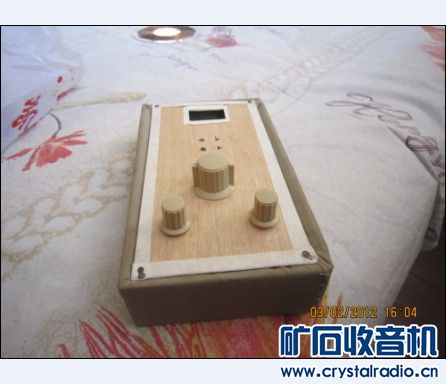

采用敷铜板,在上面打眼,由于上面有铜所以不得不把铜层打磨掉,然后用木纹纸,是装修刷漆的那种,用木头皮做的那种没有胶的木纹纸粘的,颇有魅力,开关是自己做的
进行组装
管子展示
最后成品
还有一些制作花絮,展示给大家

 楼主| 发表于 2013-2-13 11:32:01 | 显示全部楼层
线圈是采用大的内直径5cm外直径10cm小的内直径3cm外直径7cm,调节是首先是调整单联当有电台时调节线圈距离,直到声音最大,如果有鸣叫,就将线圈距离调大
