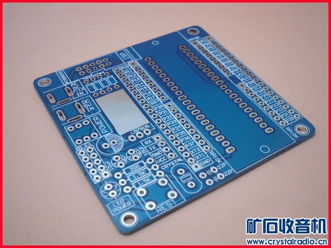

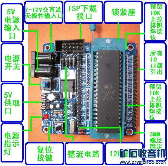

你好版主,我按你的图纸做了一块控制板,可是没有显示字符。请问怎么处理,谢谢 T2WhYlXaNaXXXXXXXX_!!155126737.jpg T21Hy8XXFbXXXXXXXX_!!155126737.jpg T2sotTXixbXXXXXXXX_!!155126737.jpg

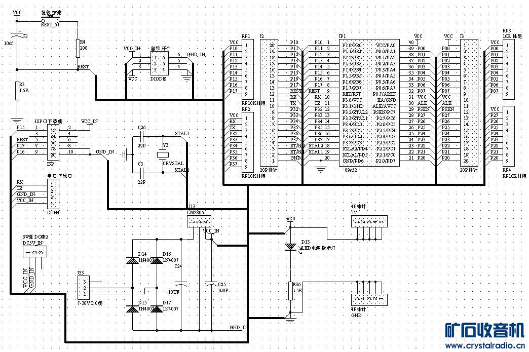

1、仔细查一下板子到1602的线,口线是否一一对应。
2、如果用STC的芯片,查查驱动1602的那组口线是否有复用功能。时钟是否与图上一致。
3、1602对比度调整一下。
4、1602屏可能有差异,我当时用的那块屏,上电后要复位4-5次才显示字符。LCD初始化时写了4-5次复位,也许与您用的屏不兼容。
只能说到这了,单片机扔了4-5年,现在我自己都看不明白当初的程序。
