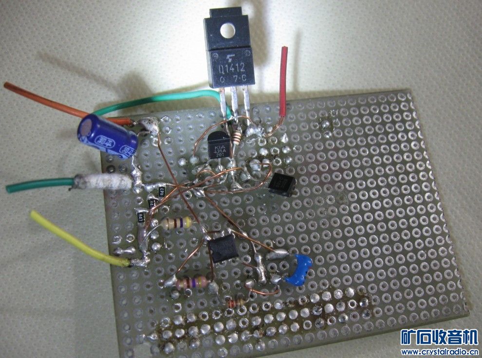

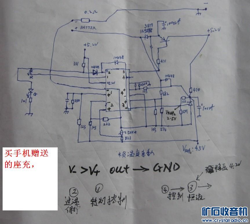

线路板是先搭了试验一下可行性的!比较乱。还有一点不明白!红圈里的1N4148二极管的作用!?是不是防止输出端短路电流过大用的?

 楼主| 发表于 2013-2-3 20:44:24 | 显示全部楼层
第一张图里的IC是LM339

发表于 2013-2-3 21:52:28 | 显示全部楼层
我怎么看都像蜘蛛洞里出来的东西。能搞得整齐些吗?
 楼主| 发表于 2013-2-3 22:07:48 | 显示全部楼层
只是试验一下!正规做不会这么乱的

发表于 2013-2-4 11:23:51 | 显示全部楼层
精神可嘉, 但是, 线路未必好. 实际上使用一个锂电充电控制IC, 效果比这个好多了.

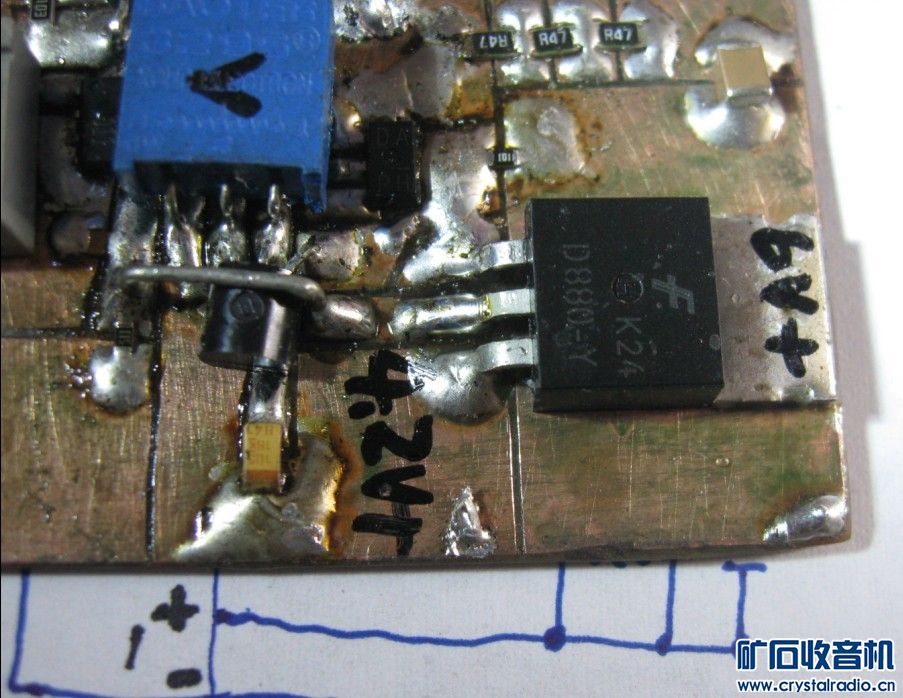

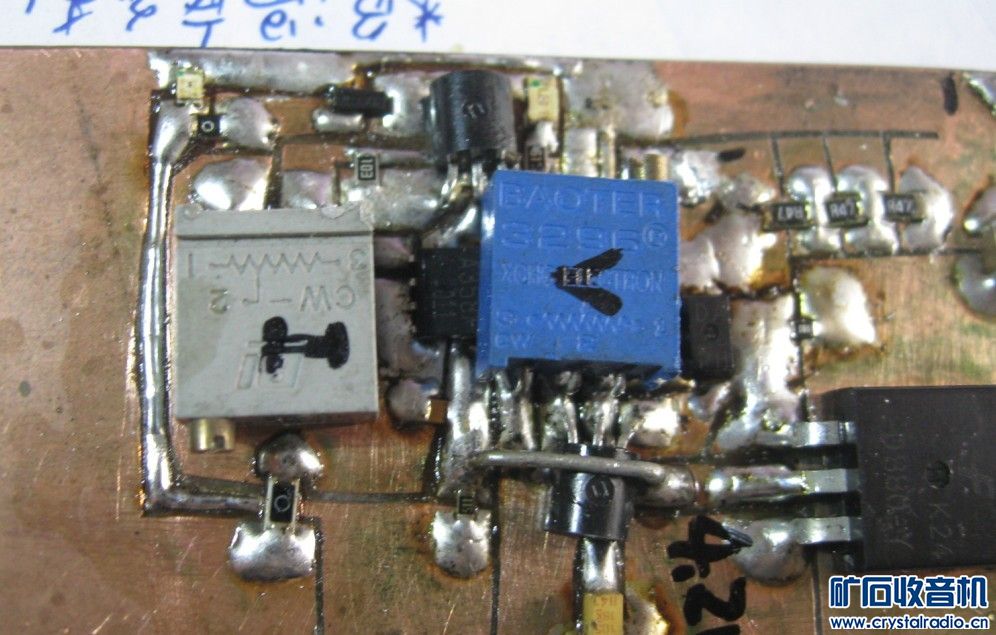

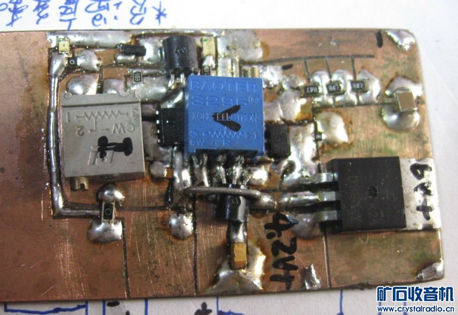

电路作了适当的修改!主要是转灯控制电路!增加了充满指示!同时原来的电压比较器LM393换成通用运放LM358

发表于 2013-3-12 20:17:48 | 显示全部楼层
发表于 2013-3-15 17:01:42 | 显示全部楼层
第一个图全是高架桥啊,第二个图白白的像盐碱地啊
发表于 2013-3-16 09:36:19 | 显示全部楼层
呵呵,这个有点乱啊,加油改进哪。
发表于 2013-3-16 10:32:27 | 显示全部楼层
有点乱,好用就好

极经典的电路,楼主用到运放,比较器,基准电压,驱动三极管,可调电位器等元件,又有详细分析....
前途不可估量,请继续出好作品~
