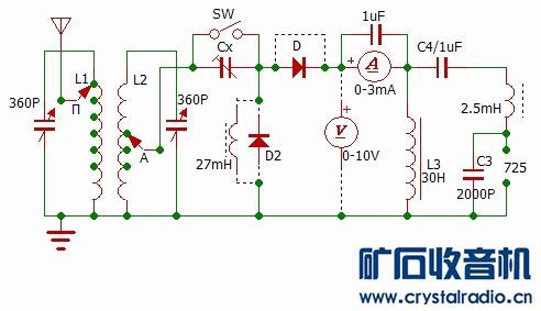

陈宪文与75号联姻,再与并联检波相好是啥样?陈宪文电路加下二极管和交连电容Cx,就是75号电路,可选用27mH电感和下二极管。75号电路去掉上二极管,输出串接2.5毫亨高扼圈,就是并联检波电路。你中有我。我中有你。

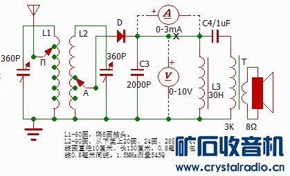

陈宪文的提升电感,按输出阻抗选择电感量。陈宪文的脱胎线圈是0.8毫米漆包线0.8毫米间绕245微亨,1500KHz的Q值是545Q,漆包线线圈有中波全段Q值均匀的特点,陈氏线圈不好绕。现在两根中短波磁棒+0.04×270线圈Q值略高陈宪文线圈,100磁环+0.04×60线圈略低于陈氏线圈,磁环线圈之间需交连电容耦合,磁环线圈体积会小许多,便于制作小型机。
1/  陈宪文高效矿机电路

3/ 并联检波矿机电路+陈宪文电路  并联检波矿机是非常古老的电路,一支耳机与一支二极管并联就是简单的并联检波电路,并联检波电路二极管两端电压比串联检波高,理论上会获得更高的效益。翻看戴夫的矿机电路集,也找到并联检波矿机的实例。
4/ 陈氏空心线圈的三组合矿机电路  陈宪文的脱胎空心线圈绕制Q值较高,且中波全段Q值较均为,但绕制难度较大。磁棒线圈也可用此电路。
5/ 采用磁环线圈的三组合矿机电路  如果采用磁环线圈,L1与L2线圈之间就要采用辅助线圈耦合,或者在加上交连电容耦合,可以减少两LC调谐回路的调谐频率相互影响。磁环属于闭合磁路,抗干扰性能好。
组合电路可以比较陈氏矿机、75号矿机、并联检波矿机的效果,725电路中组合班尼电路再加一种。这几种矿机二极管经典电路各具特点,混血杂交优势,一机在手,近远通吃,不再见异思迁。这个电路较本人以前的组合电路简单多了,矿友们已经有不少多种组合矿机电路成功实践,本文仅仅做三种矿机经典电路的组合尝试,试提供一种二极管检波矿机组合实验平台。
