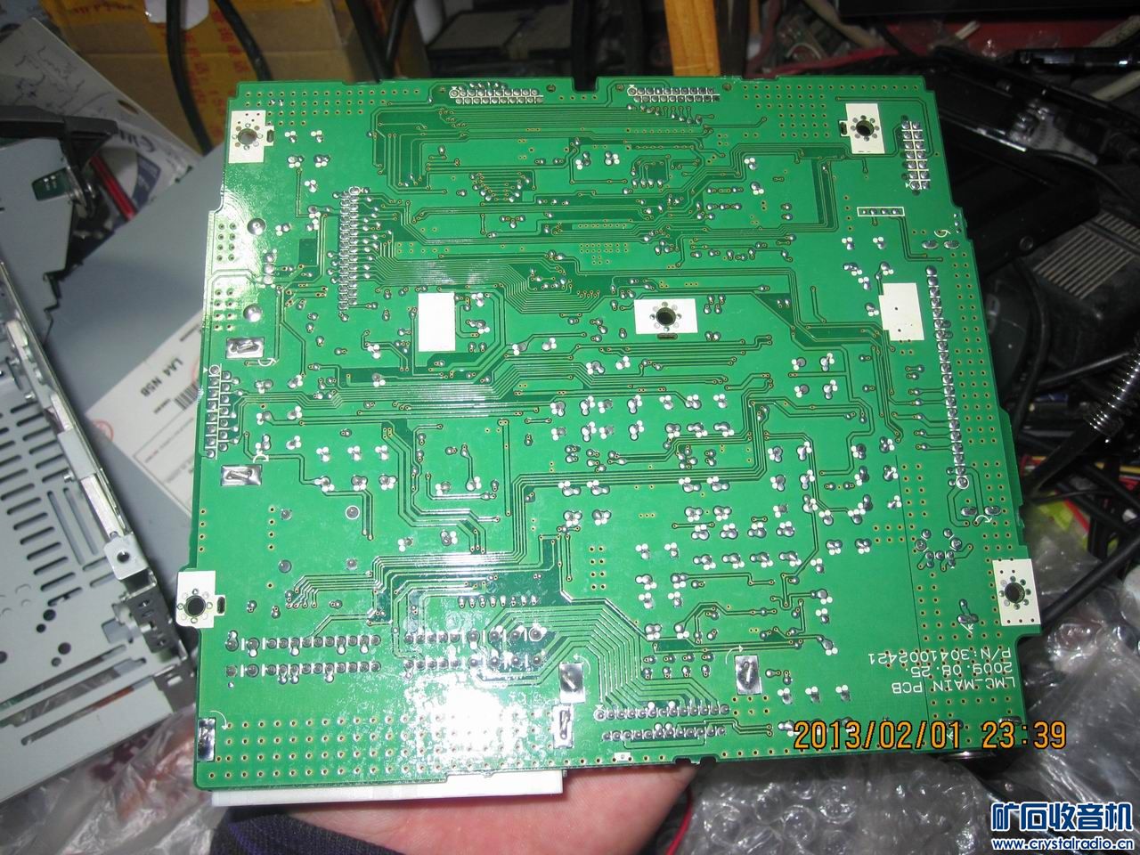

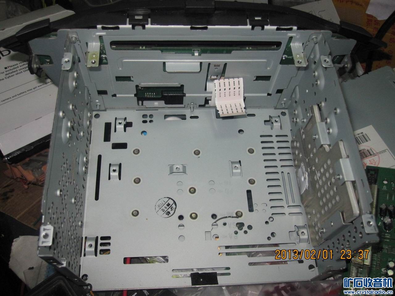

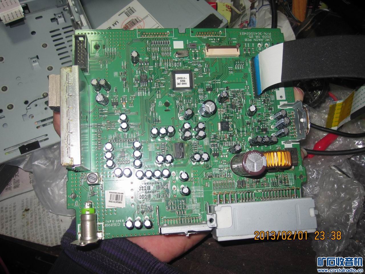

现代IX35车机拆解,希望能帮到想改此机器的朋友
发表于 2013-2-2 15:25:43 | |阅读模式
如题
拆解:IX35车机一台
工具:+字螺丝刀,烙铁,吸锡线,松香,天拿水
结果:

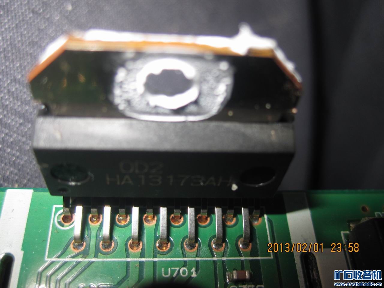

功放IC:东芝 TB2926AHQ
电源管理IC:HA13173AH
音源选择IC:NJW1192
光头:726
大量采用普通电解电容,滤波太垃圾,摩机之后效果一定会很好,可摩性强!

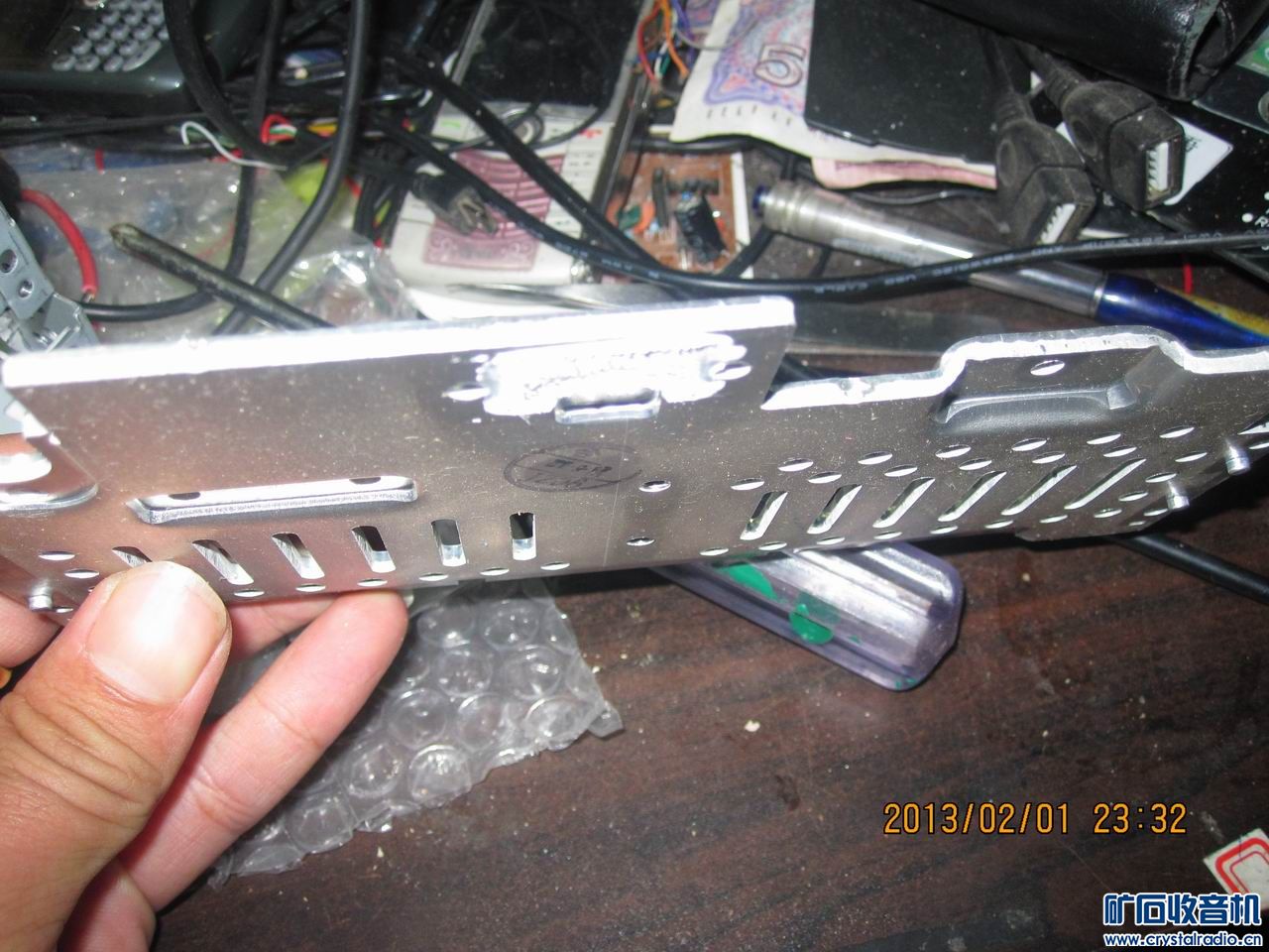

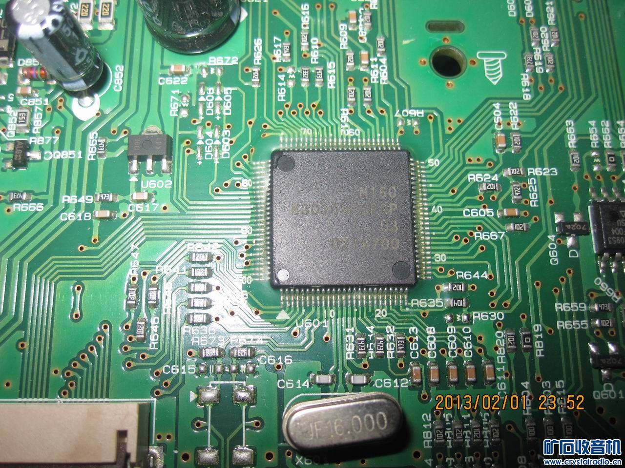

 楼主| 发表于 2013-2-12 21:30:29 |
调整大小 IMG_0555.JPG 调整大小 IMG_0554.JPG 调整大小 IMG_0553.JPG 调整大小 IMG_0552.JPG 调整大小 IMG_0551.JPG 调整大小 IMG_0550.JPG 调整大小 IMG_0549.JPG 调整大小 IMG_0557.JPG

 楼主| 发表于 2013-2-25 19:20:14 |
GBM 发表于 2013-2-23 10:56
改了那里?没看懂
哪里也没有改啊   只是拆开 可以改的地方多了 比如耦合 电容 这些
发表于 2013-3-19 12:33:09 |
这款现代IX35车机,我也看了好几次,样子好怪,但看到 面板塑胶味太重,想是内部一般,就没有买了.
刚看到照片了,清一色黒电解,便宜的电解电容.....
