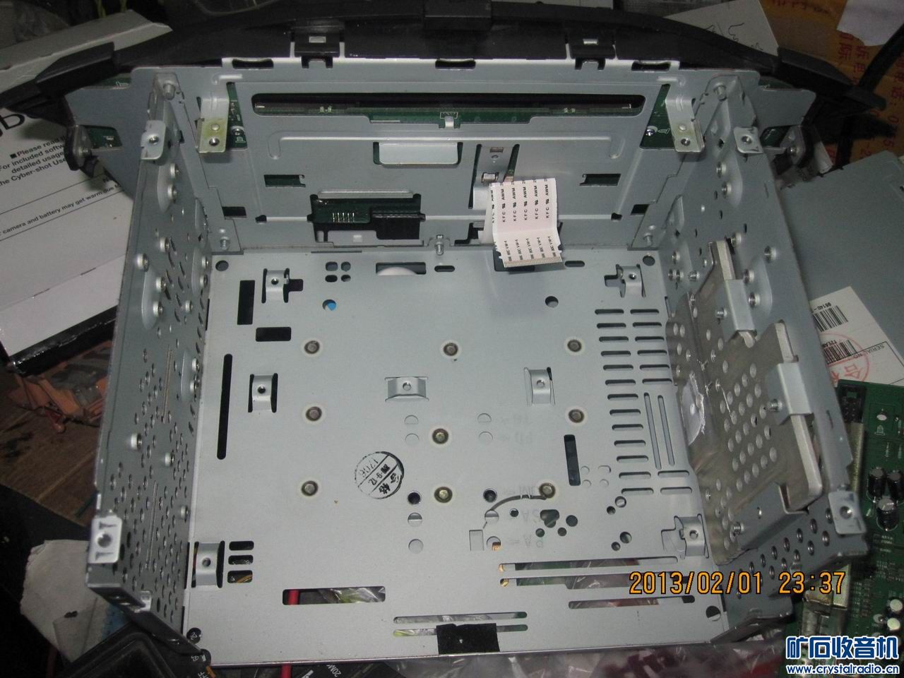

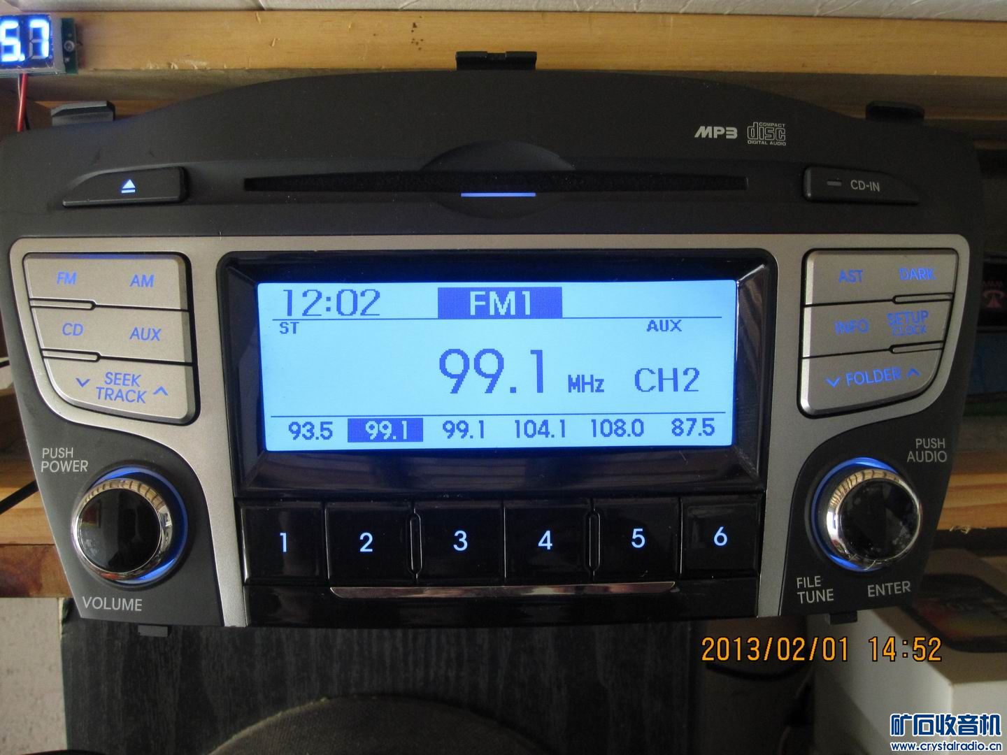

发表于 2013-2-2 14:44:04 | |阅读模式

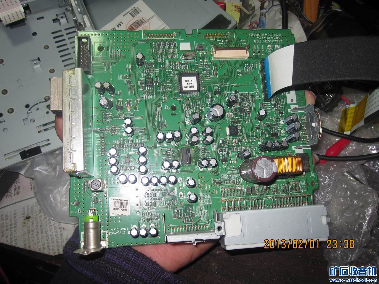

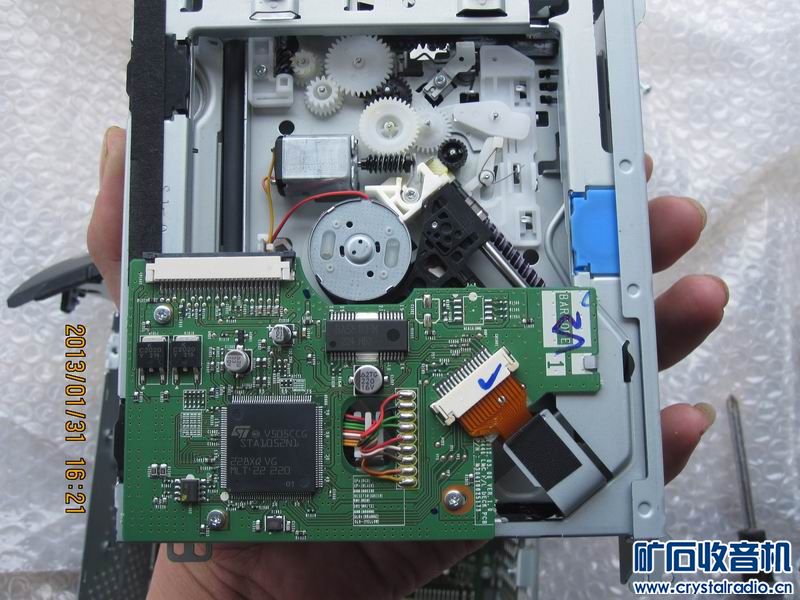

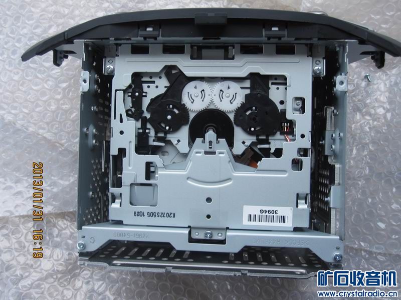

如题
拆解:IX35车机一台
工具:+字螺丝刀,烙铁,吸锡线,松香,天拿水
结果:

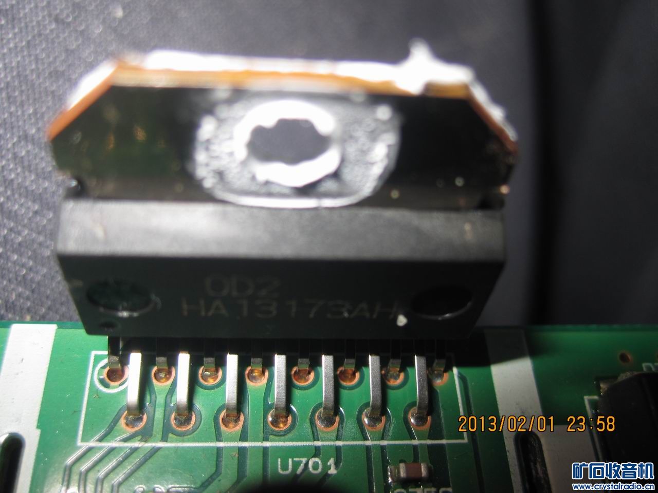

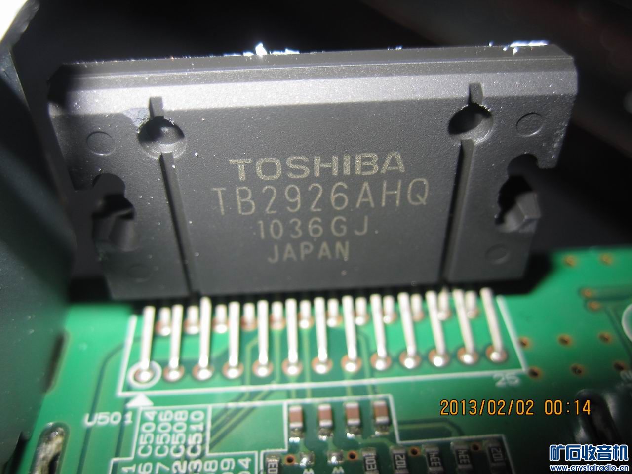

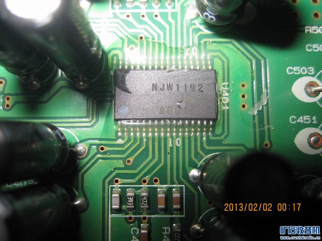

功放IC:东芝 TB2926AHQ
电源管理IC:HA13173AH
音源选择IC:NJW1192
光头:726

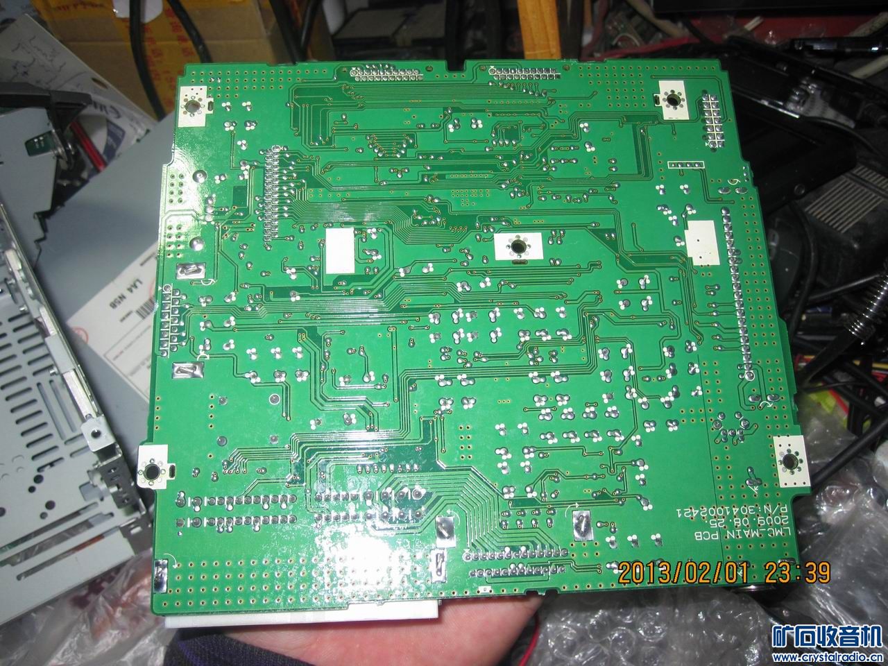

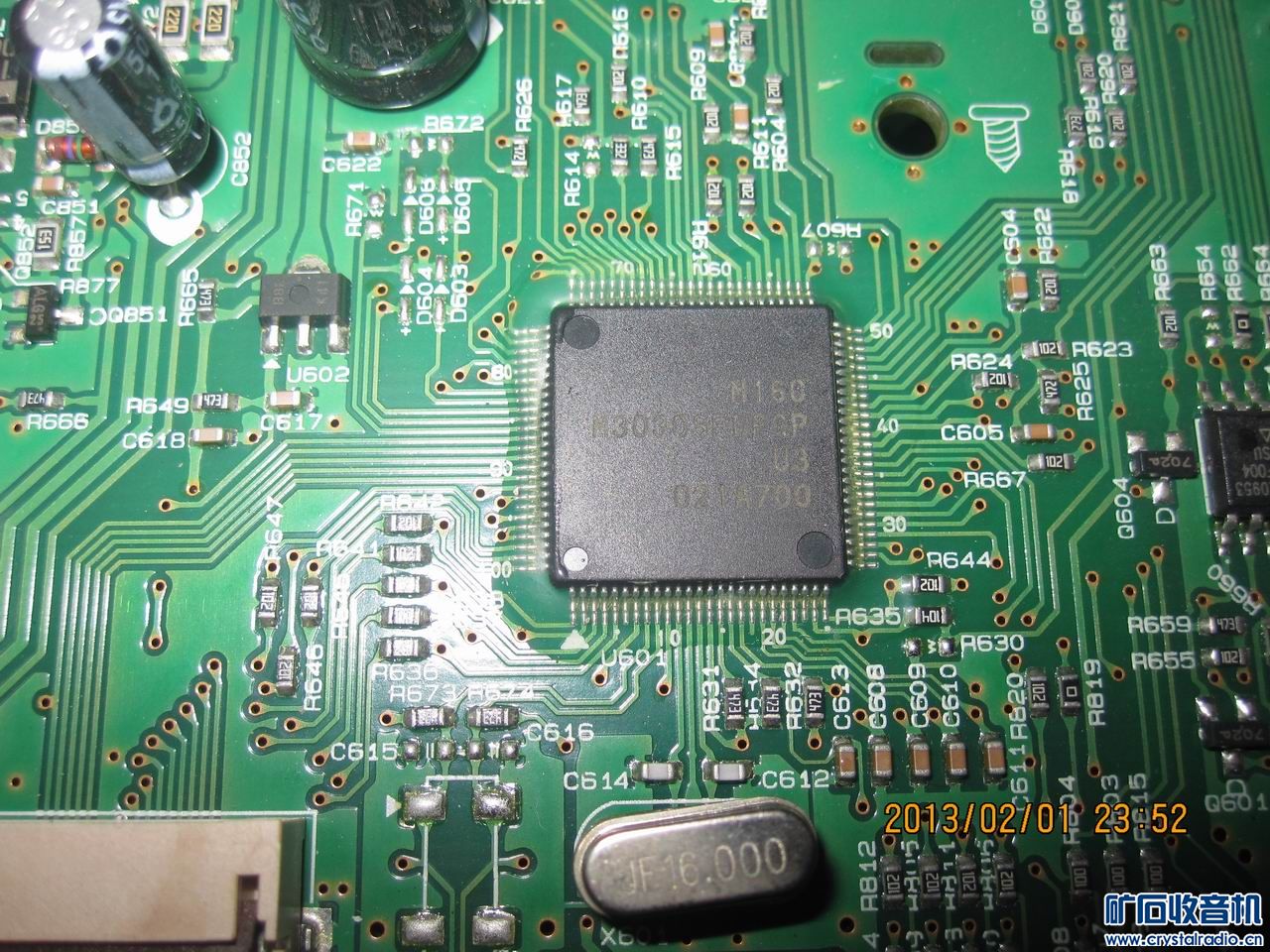

大量采用普通电解电容,滤波太垃圾,摩机之后效果一定会很好,可摩性强!
调整大小 IMG_0524.JPG 调整大小 IMG_0506.JPG 调整大小 IMG_0507.JPG 调整大小 IMG_0550.JPG 调整大小 IMG_0549.JPG 调整大小 IMG_0551.JPG 调整大小 IMG_0552.JPG 调整大小 IMG_0557.JPG 调整大小 IMG_0553.JPG 调整大小 IMG_0554.JPG 调整大小 IMG_0555.JPG

发表于 2013-3-5 20:30:14 |
不知道声音怎样?
发表于 2013-3-5 21:01:17 |
做工很不错啊。。
 楼主| 发表于 2013-3-5 23:10:06 |
SUKUZI 发表于 2013-3-5 20:30
不知道声音怎样?
样子看着不错 这个价钱音质可以接受  可摩性大大的有
