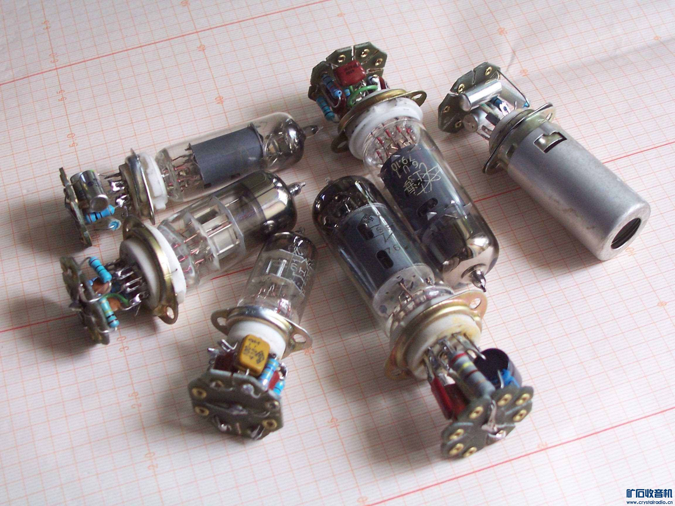

因为普通收音机都是经典线路,电路几乎都一样,所以采用了模块化设计.这样可以缩短和减少连线.
在管座的中心焊片上竖直焊一根直径1毫米的铜丝,铆钉板的中心铆钉焊铜丝上,也是这一级的接地点.
把元件都集中在管座下在需要加屏蔽罩时也方便.(缺点是换元件时麻烦)

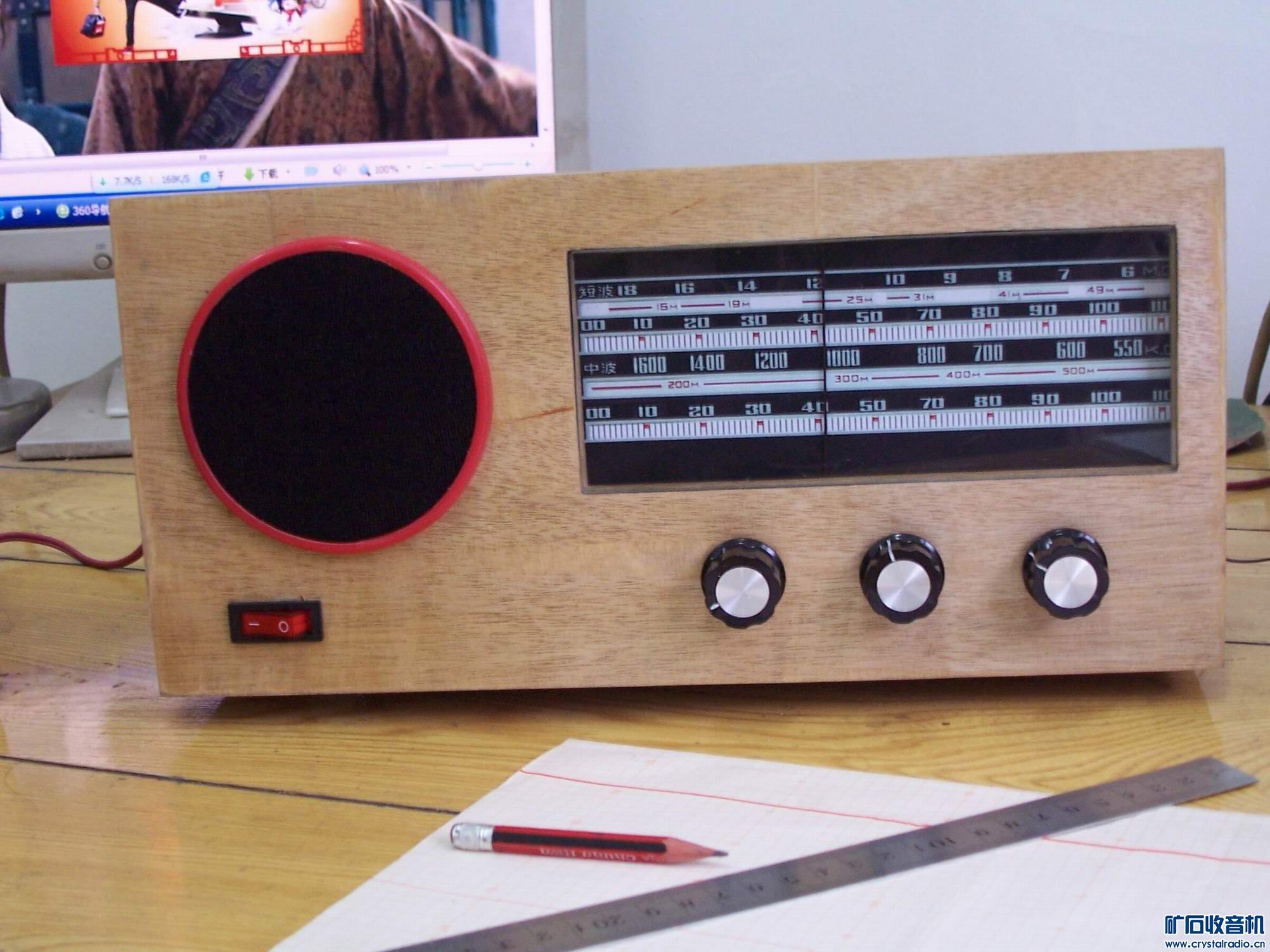

最后再看看面板吧,喇叭罩是用了废电蚊器的外圈,喇叭布是黑袜子.夹板是拣来的.
玻璃也是自己划的. 刻度盘用电脑附件画板制作,画好了打印,打印时先调好尺寸.
