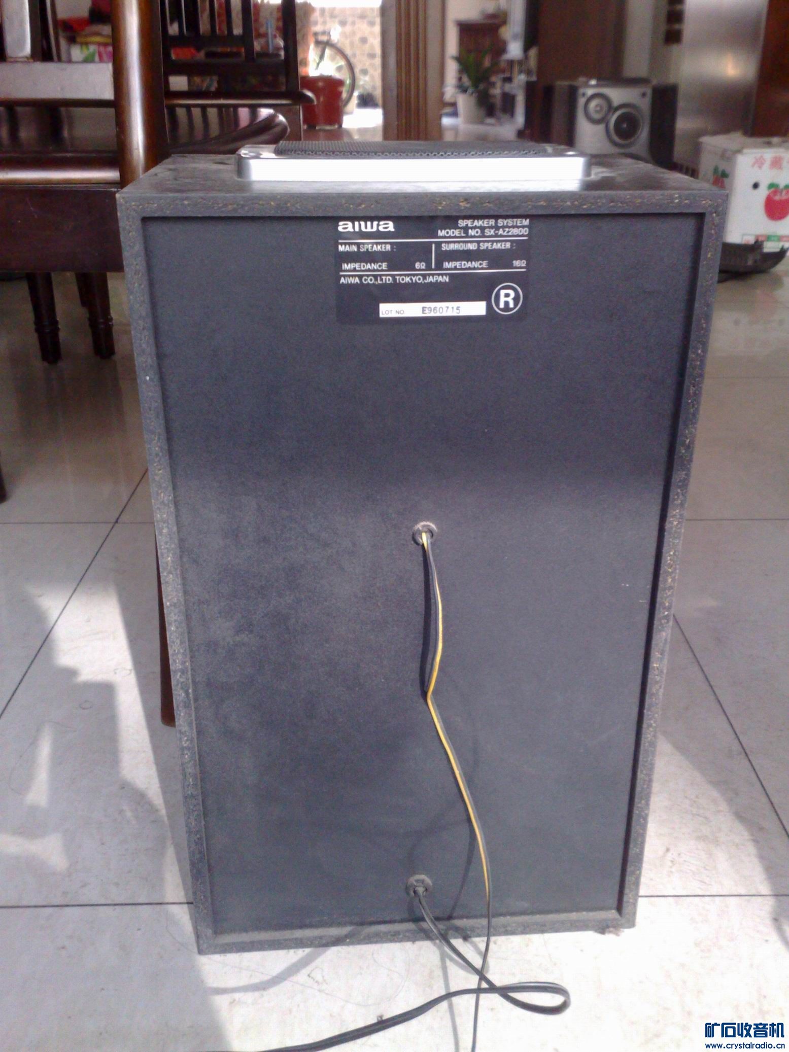

昨天邻居要卖一套alwa音响,收破烂的面露难色不想要,我看了看,那女邻居说你喜欢搞电子就拿走吧。正好我的一对音箱中有一个喇叭在中频部分谐振没法听了。我没要主机部分,只把音箱拿了回来,没花钱!
回来一看,发现每个音箱有两根线,高音、低音各一对。用电表低阻档测量,低音喇叭很响,高音喇叭几乎不响,只有用高阻测量才能测出串有电容。关键是这音箱不知道怎么打开,四周严丝合缝,硬来怕整坏了。既然高音有电容串联,说明里面有分频器,能不能直接并联接到我的功放上。我的功放是2×6P3P单端。

阻抗匹配的话  并联接到功放就没问题    塑料面板与刨花板接合处应该是打开此箱的入手处   我猜的
发表于 2013-1-31 10:50:09 |
可以这样试, 先分别测2对线的电阻, 低音喇叭应为几欧姆, 高音有电容串联,电阻无穷大, 然后2对线分别接个收音机, 应该都出声, 说明高音、低音好, 就可以直接并联接到功放上, 还应同相位

谢谢 !现在是真想打开看看,这是在座各位的通病 。这音箱有5个喇叭想看看是不是要增加分频器。还有,这高音喇叭的相位难以辨别!

不错的音箱,不建议自己改接,你没这能力设备的,接6欧主接口即可
注,只接主接口时音箱不分左右。

主喇叭是6欧的,高音16欧。要想改接得打开。这种音响大部分是从前面打开的。
你的高音可以先把高音外壳取下,是否可以看到一些部件。

一根线接主声道,一根接环绕,就这样简单吖。

支持一下,正确无误。
但环绕是假的。
