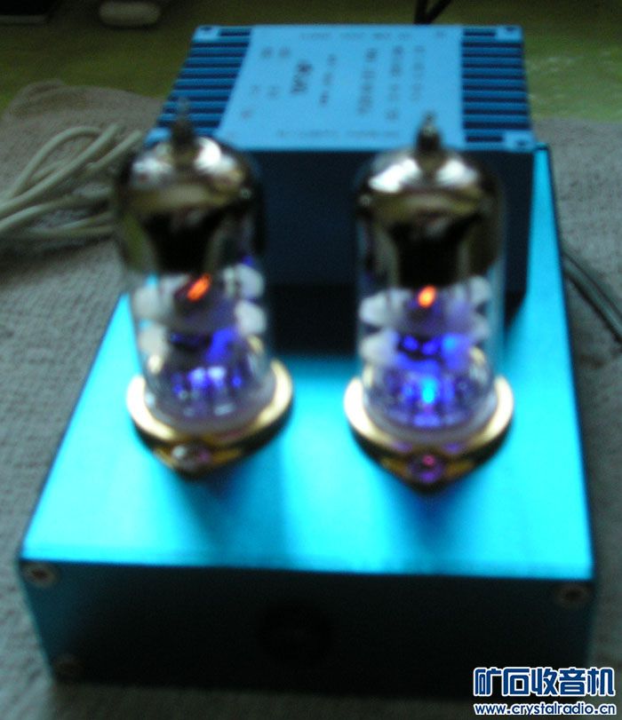

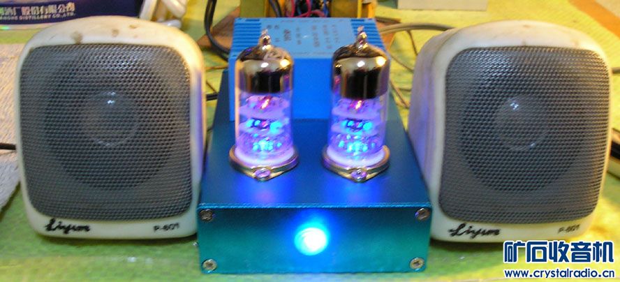

电脑用6J5小功放完成了
 楼主| 发表于 2013-2-1 22:04:51 | 显示全部楼层
183421393 发表于 2013-2-1 19:39
6J5的灯丝电流和6P1一样大,只是省了点屏流,是不是算点经济账。
不是经济账的问题,要6P1的话做不了这么小啦,电源吃不消了

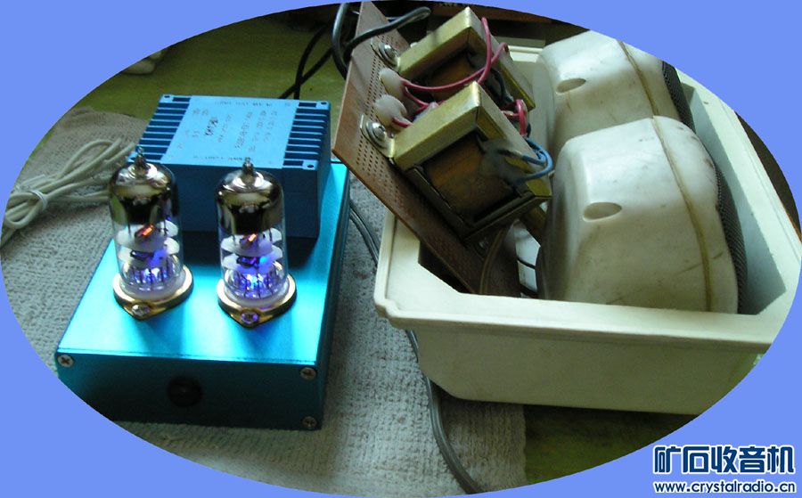

电脑用的微型掌上型小胆机开工

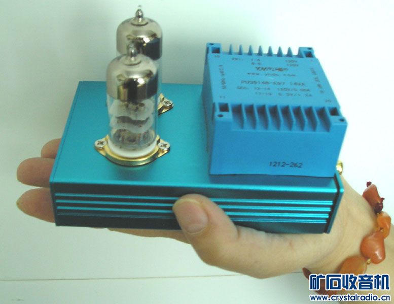

发表于 2013-2-15 21:17:31 | 显示全部楼层
够小巧精致的,输入有特色

发表于 2013-2-19 21:50:51 | 显示全部楼层
baozhong 发表于 2013-2-13 23:59
春节的快乐
调试已基本完成
声音很好
达到了我的要求
背景很干净
耳朵紧贴在小音箱上只听到一点点很微弱的杂音
现在正在给这个微行胆机找合适的微行音箱呢

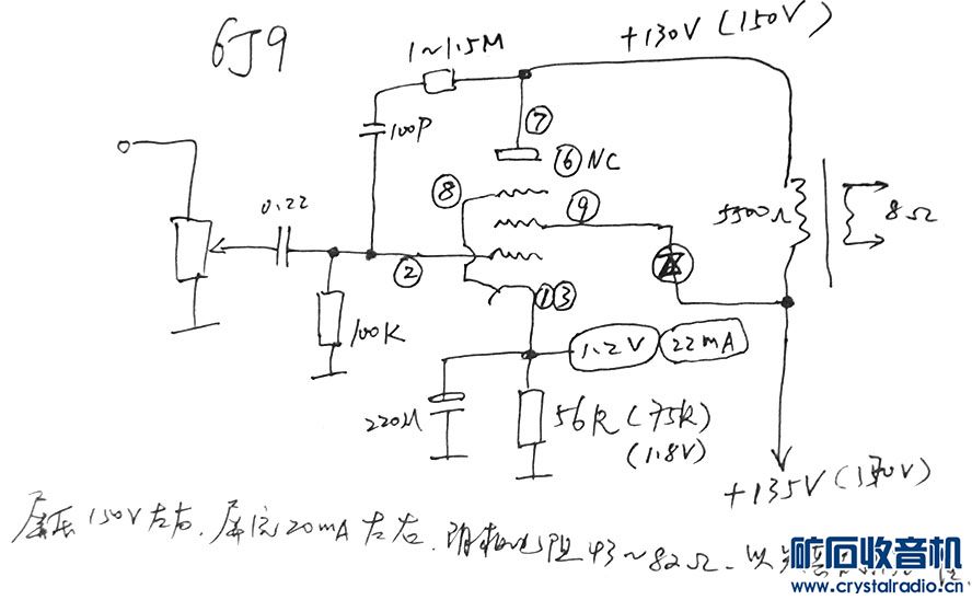

发表于 2013-2-20 23:17:00 | 显示全部楼层
apple199 发表于 2013-2-20 10:31
桌面功放,1W的功率就很好了,节能减排,有点小清新,赞!
谢谢关注
目前实测还不足1W输出
但也有几百mW了
突出优点是它的能耗非常低
眼下才不到10VA
可称的上绿色低炭环保了
长期不断电也无大碍的
发热也不高
配合电脑用
足够了
呵呵
下一个6J1+6N6小机器
输出可以达到1W

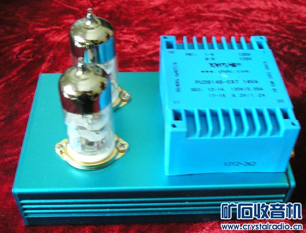

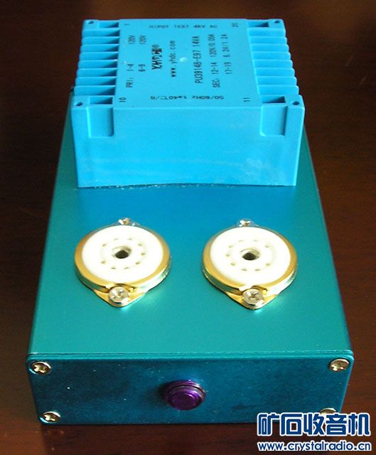

发表于 2013-2-20 23:23:54 | 显示全部楼层
xly 发表于 2013-2-20 10:42
询问一下lxa000兄电源变压器哪买的,谢谢。
电牛是在北京的一个厂家定做的
图片中变压器上有它的网站
