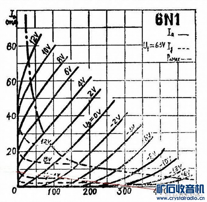

拿坛子上很流行的一个制作6N1并管功放做个列子,谈谈负载阻抗与电子管内阻及输出功率之间的关系。
6N1并管后内阻降低一半,为5K;电流增大一倍;屏极极限功耗增大一倍,为4.4W;最大屏极电压为300V。根据以往的经验,最大输出功率应在1.1W左右。
单个的6N1特性曲线:

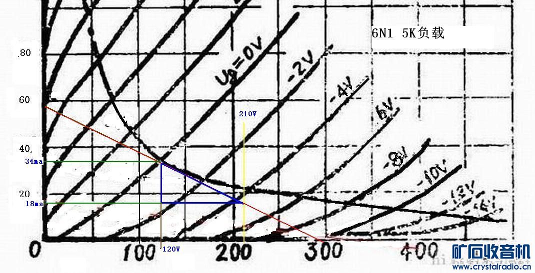

负载阻抗取等于管子内阻的5K时的设计图:(特性曲线电流已经加倍。)
在栅极电压为0处的屏流为34ma,电压Ua(g=0)为120V,沿此线贴紧最大允许屏耗线做一5K负载线(红线),取静态电流18ma,考虑到减小失真,电流振幅取 Im=16,保留2ma电流余量(电流余量越大,失真越小)。此时可得到工作点:屏压Ua=210V,静态屏流Ia=18ma,栅负压Ug=4.2V,屏极功耗Pa=3.78W。
电压振幅Um=Ua-Ua(g=0)=210-120=90V
输出功率Po=90*16/2=0.72W
显然,输出功率距可能的最大值较远。
阻尼系数5/5=1

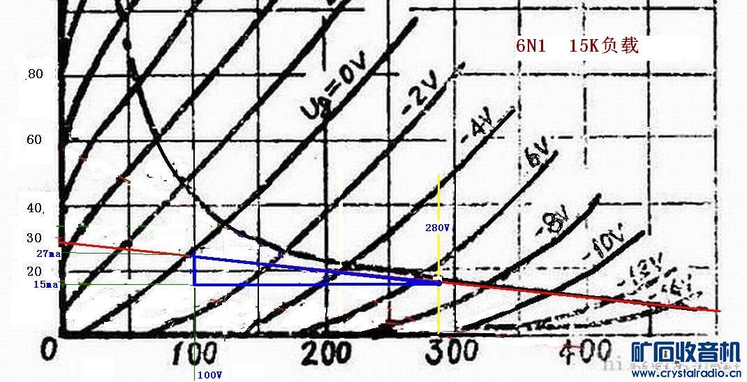

负载阻抗取15K时的设计图:(特性曲线电流已经加倍。)
工作点:屏压Ua=280V,静态屏流Ia=15ma,栅负压Ug=6.5V,屏极功耗Pa=4.2W。
最大屏极电流取27ma,此时的Ua(g=0)为100V,电流振幅Im=12ma,电流余量3ma。
电压振幅Um=280-100=180V
输出功率Po=180*12/2=1.08W
可见离理想值很近了。
阻尼系数15/5=3
结论:输出阻抗选15K与选5K比,输出功率大,失真小,阻尼系数大,在指标上全面胜出,达到了理想的结果。

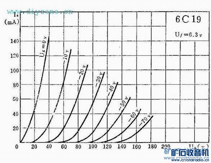

6C19参数多少?

看了一下6C19的曲线,确实是个可利用的管子,比6N5P好多了。你选用5K负载,200V屏压是可以的,唯独对推动级要求高,需要至少80V峰值的推动电压。如果我做的话会改一下,使用160V屏压,3.5K的负载,50ma静态屏流,-55V栅压,屏极功耗8W。这样的话,输出功率2.5W,阻尼系数11,推动电压峰值55V,比较容易搞定。变压器制作难度也下降了。

矿石收音机这版的贴子有200多页,现在查看到了40多页,学到了很多东西。从楼主的第二,三幅图看懂了哪个负载线的作法与计算。谢谢。
