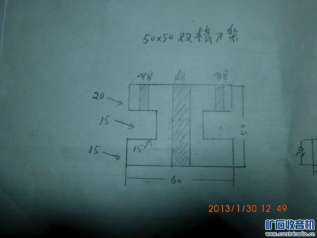

依照大赛章程,请LZ简要说明制作过程,并在图纸中标明材料材质的选用、尺寸,加工精度要求等参数要求,感谢

 楼主| 发表于 2013-1-30 13:35:34 | 显示全部楼层
遵循规程补充制做说明。底座用普铁就彷,根据自生条件可选整体块铁和槽钢,尺寸自定、本台选的长400x宽100。底座须上铣床精度按自已要求三方找平就行。车床关键是主轴制做加工、卡盘和轴须同心,材料可选不锈钢和45号钢,普钢加工好以后须调火一下,轴套里面是角接触轴承外径52内径20,用35UU直线滑块代用,也可车一个轴套和轴承配套。电机是24V、5200转配了一个调速器。
 楼主| 发表于 2013-1-30 13:38:32 | 显示全部楼层
IMG_0022.jpg 卡盘前端装两个并排轴承为最理想

传动盘车制为大盘直径66,小盘直径50。槽口深按皮带型号车制。我用的是PU6MM带热熔连接
