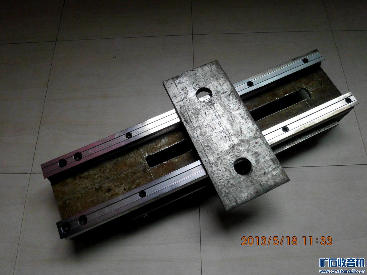

 楼主| 发表于 2013-5-26 19:31:33 | 显示全部楼层
近距离 发表于 2013-5-26 14:07
看到楼主也买了纺织机导轨,这玩意居然还脱销了。
 楼主| 发表于 2013-5-26 19:38:08 | 显示全部楼层
近距离 发表于 2013-5-26 14:11
打算用25光轴做一个,没有办法磨平槽钢,在想用麻将机的那块四方3mm镀锌板三层重叠做台面不知道刚性怎样
不行刚性差,用钢板和槽钢找平还是上铣床加工。而且用槽钢灌装水泥加重
发表于 2013-5-27 22:22:16 | 显示全部楼层
但是槽钢目测也没有多厚,也就5mm左右,厚的是槽部
 楼主| 发表于 2013-5-28 12:28:04 | 显示全部楼层
市场有10mm槽钢卖。其实5mm槽钢也行底部加固再打上水泥就够沉的了。
