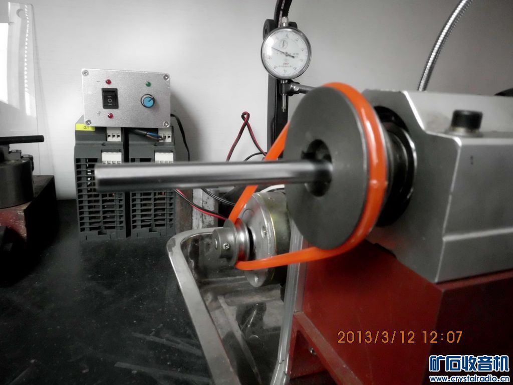

 楼主| 发表于 2013-3-10 19:26:56 | 显示全部楼层
后面小滑块是预留安装尾座地方

提几点建议吧 主轴要变速 最 ...
没尾座不能钻孔,另外主轴空心的好。
发表于 2013-3-11 20:55:24 | 显示全部楼层
听收音机者 发表于 2013-3-11 20:33
没尾座不能钻孔,另外主轴空心的好。
没尾座不但不能打孔,不能按顶尖,不能干长件,否则一吃刀工件就偏了.主轴不是空心也不能干长件,这两样不具备真不能算完整的车床.自动走刀我觉的不重要,这么短的距离手动一样.
发表于 2013-3-11 21:07:04 | 显示全部楼层
塞外老客 发表于 2013-3-11 20:55
没尾座不但不能打孔,不能按顶尖,不能干长件,否则一吃刀工件就偏了.主轴不是空心也不能干长件,这两样不具 ...
正解~~~~~~~~~~~~~
发表于 2013-3-11 21:07:25 | 显示全部楼层
正解~~~~~~~~~~~~~
发表于 2013-3-11 21:45:29 | 显示全部楼层
好手艺    好东西
 楼主| 发表于 2013-3-12 12:32:44 | 显示全部楼层
正解。另外卡盘和轴联接的这段深度可开的和卡盘一样的孔径,这样可车大一点的延长工件长度。我这台前面是23mm,轴杆是12mm的空心 MG_0097.jpg
