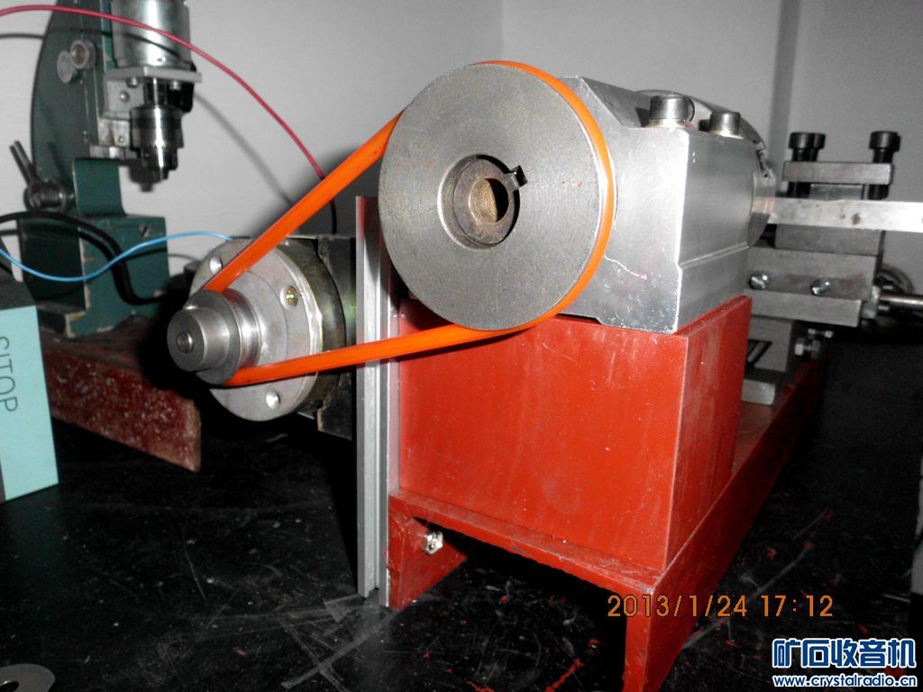

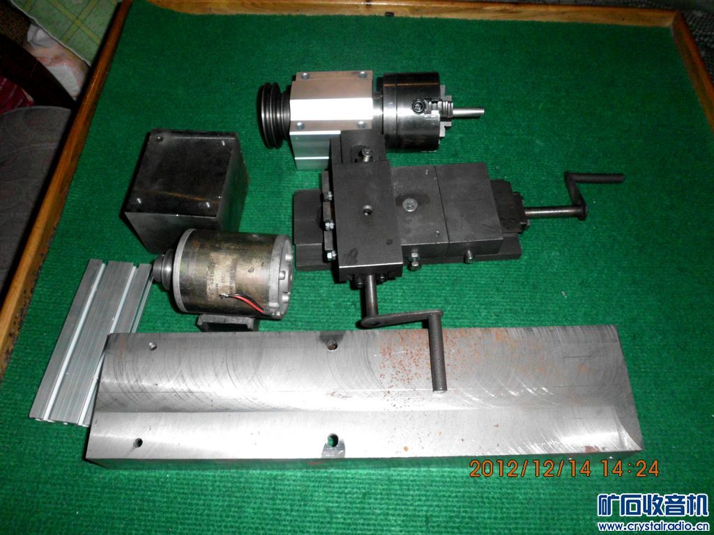

在DIY制做过程中总感到工具不够用,在外加工总费钱有时因量小不给做。在电子制做中需要非标准的小零件加工,所以想到了做个简易的车床来应对日常DIY加工件。不知能不能在参赛范为。看图说明过程: IMG_0073.JPG
400长X100宽

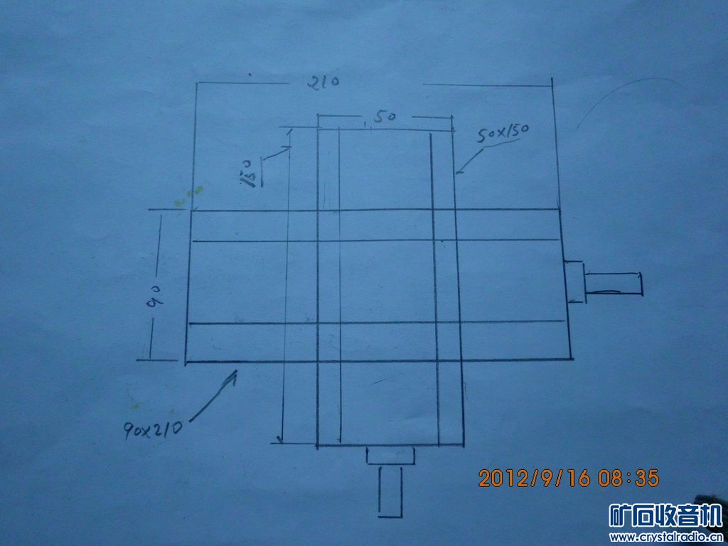

 楼主| 发表于 2013-1-28 19:36:03 | 显示全部楼层
IMG_0074.JPG 主轴底脚70高X100宽

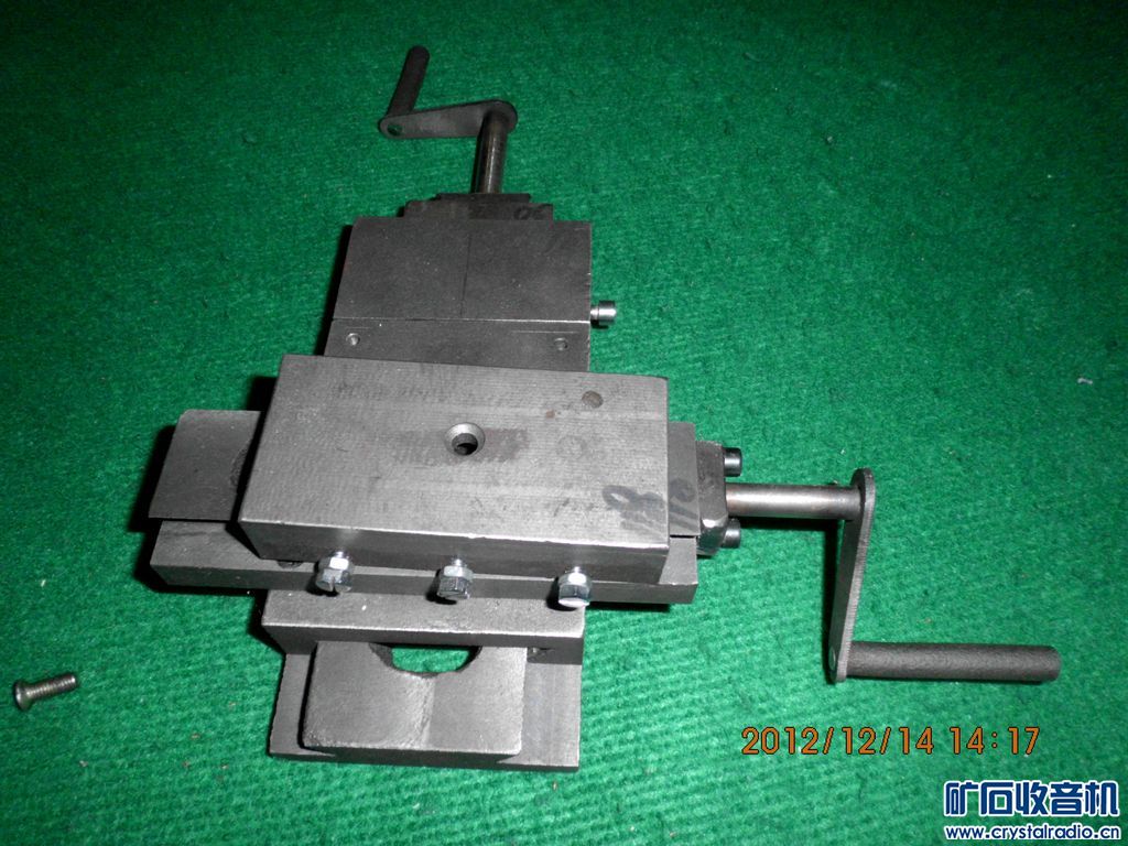

 楼主| 发表于 2013-1-28 19:37:25 | 显示全部楼层
IMG_0075.JPG 十字拖板

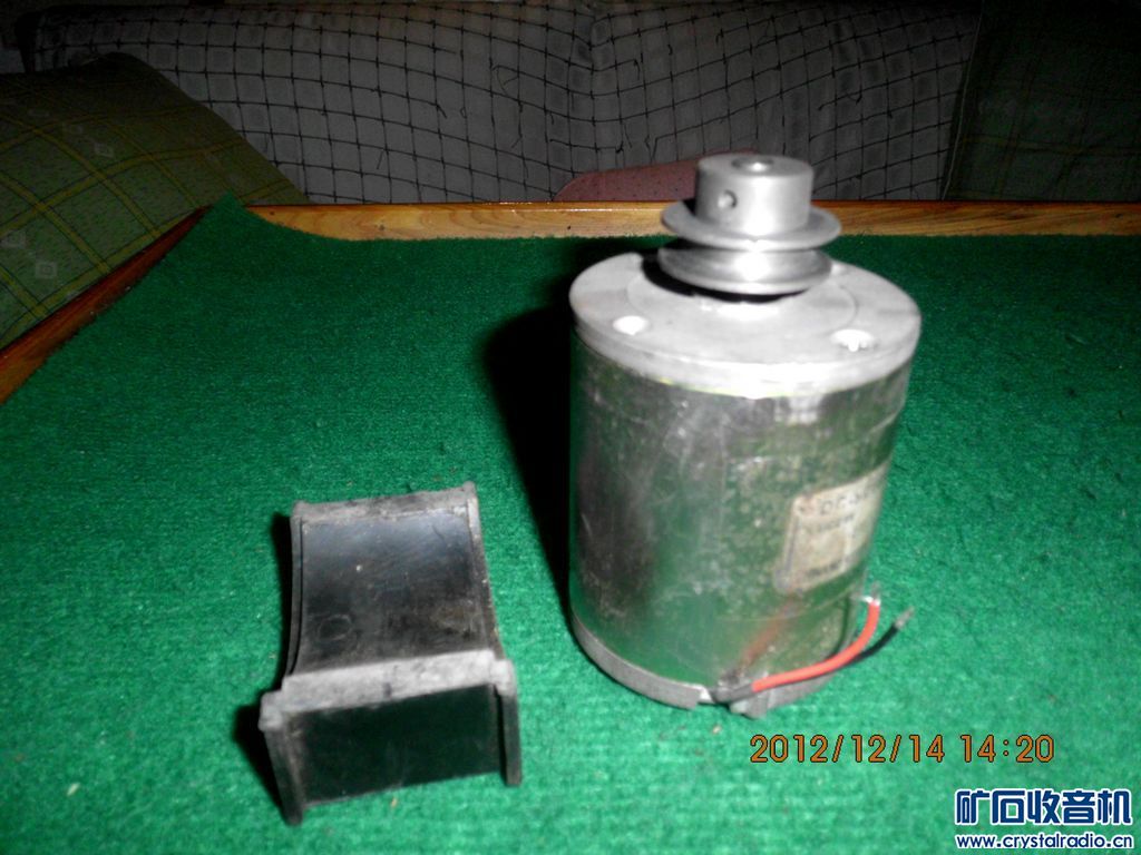

IMG_0078.JPG 主转电机
 楼主| 发表于 2013-1-28 19:46:33 | 显示全部楼层
IMG_0079.JPG 用铝型材做电机底座。取长150X宽60

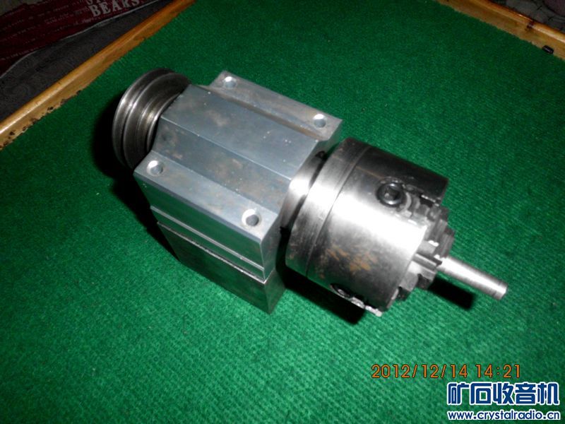

 楼主| 发表于 2013-1-28 19:48:02 | 显示全部楼层
IMG_0080.JPG 主轴加80卡盘

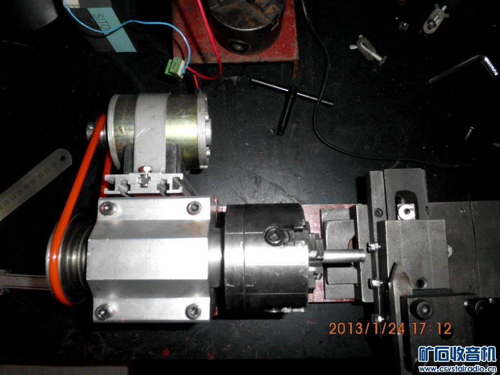

IMG_0011.JPG 安装后总成
