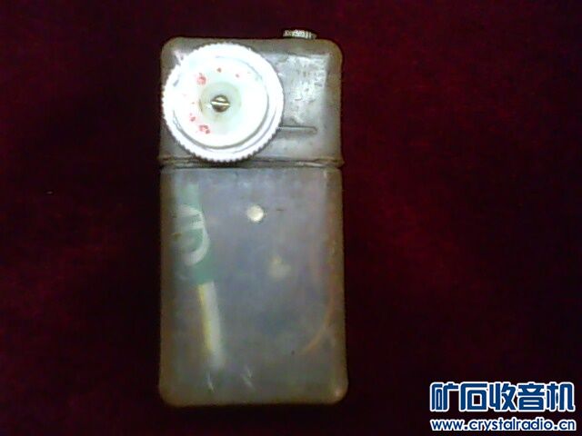

    矿坛又举行友谊赛,咱们重在参与。本机说是微型硅管二管收音机,实际是单管机,因第二个硅三极管为发射极跟随电路,起了阻抗变换作用,可以使本机使用常见的普通8Ω耳塞机收听广播。电原理图如下 :

6,        耳机,普通Φ2.5mm小型8Ω耳塞机。
7,        机壳:小型牙签塑料盒。体积为68×32×18mm3。

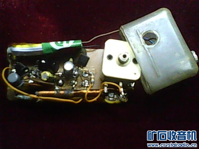

8,        电源:采用微型MP3中换下来的微型锂电池,工作电压为4V。
9,        线路板采用环氧板上钉空心铜铆钉,长60mm宽28mm,铆钉为Φ2mm×3mm。
下图为二管机所有零件全家福:
  接线示意图如下:

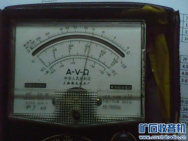

    焊接前全部零件先用万能表检查,确保零件正常才可焊接。焊接时,R1、R3二个电阻先不焊接,待调整后确定电阻值再焊接。
   零件焊接完成后,检查有否焊接错误,有错误处改之。确信无误,可进行电路调试。先断开本机接电源正极处,参见电原理图中×处,接入5mA电流表。用一100K电位器串接20k 电阻代替R3接入,插上耳机,调电位器使得VT2集电极电流为3---8mA。电流小音量小、电流大音量大,本例为3.15mA,测量电阻为47K。拆出耳机,找一47K电阻作为R3焊接好。
    其次,用一560K电位器串接270k 电阻代替R1接入,插上耳机,调电位器使得电流表显示3.75---4.95 mA ,即VT1集电极电流为0.6---1.8mA。电流小灵敏度高、电流大音量大,本例为1.6mA,测量电阻为680K。拆出耳机,找一680K电阻作为R1焊接好。拆除5mA电流表,复原本机接电源正极处。
     第三步是,调整L2和L3在L1上位置,使得收音机灵敏度、选择性、音量均好,调整结束。至于频率覆盖范围,由于是微型机,大致在540---1605KHz中就可以了,如不在其范围,可以调整L1的圈数达到。
使用效果:在上海南站地区使用,不加再生,只能收到一个台。增加再生后,可以收到5个电台广播。在江苏省昆山市张浦镇农村野外农田中,可以收到3个电台广播。

很可爱的小鸡,不知音质如何。
 楼主| 发表于 2013-1-26 16:20:38 | 显示全部楼层
feiji 发表于 2013-1-26 15:33
很可爱的小鸡,不知音质如何。
     谢谢你的鼓励,音质与普通袖珍六管机插入本耳机收听无区别。
发表于 2013-1-26 19:07:46 | 显示全部楼层
外壳差点
 楼主| 发表于 2013-1-27 13:02:45 | 显示全部楼层
鸿渐哥 发表于 2013-1-26 19:07
外壳差点
   谢谢你的点评。不瞒你说,这些大都是上世纪70年代装置锗晶体管(3AG1)单管机时的产物。当时电源选用医疗仪器
中用的10号电池,价格2.60元/节,后来停产了。3AG1也就拆作它用。由于怀旧心理作祟,而我没有装置过硅管单管机,
故利用原有零件试试看,不想一装就响。虽然外观旧了,但效能还是满意的。

外壳是风油精的吧?
发表于 2013-1-29 14:53:59 | 显示全部楼层
有才,赞一个!
 楼主| 发表于 2013-1-30 00:15:03 | 显示全部楼层
xuda 发表于 2013-1-29 13:06
外壳是风油精的吧?
    感谢各位坛友的点评。外壳是牙签包装塑料盒。

盒子貌似年龄很大
