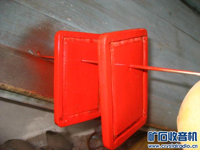

今天开工。试用5mm玻璃做外壳。 777 723.jpg 777 715.jpg -- 777 719.jpg -- 777 720.jpg -- 777 721.jpg -- 777 711.jpg -- 777 712.jpg -- 777 722.jpg -- 777 716.jpg

777 732.jpg 777 736.jpg 777 733.jpg 777 734.jpg 777 738.jpg 谢谢关注!
biterliu 发表于 2013-1-26 11:31
来得及~~,敬候佳作中……呵呵
不知这样选测2AP9检波性能行不。还是上机最大声的为好。
 楼主| 发表于 2013-1-28 22:16:36 | 显示全部楼层
红枫叶 发表于 2013-1-26 11:41
谢谢关注!
参赛了!-----第一图:拖5米天线抛窗外,微安表动了,听耳机有播音,《健康讲座》-----用直径4.5mm潻包线在外径60mm的汽水并上排绕80圈,毎8圈抽头。-- 777 744.jpg -- 777 751.jpg -- 777 762.jpg -- 777 758.jpg -- 777 757.jpg -- 777 740.jpg -- 777 739.jpg --

发表于 2013-1-29 11:11:29 | 显示全部楼层
赞一个,制作的很不错!玻璃很好的绝缘材料,就是觉得串进线圈的铁丝要有不少的高频损耗。
 楼主| 发表于 2013-1-29 11:29:21 | 显示全部楼层
谢谢鼓励! ------外壳的4块玻璃2片木板怎么结合得既简洁又牢固,想了几种方法。现在用一根单头镙丝可做成牢固机壳,我试一下,如果对信号有影响再改进。
发表于 2013-1-29 17:58:35 | 显示全部楼层
红枫叶 发表于 2013-1-29 11:29
谢谢鼓励! ------外壳的4块玻璃2片木板怎么结合得既简洁又牢固,想了几种方法。现在用一根单头 ...
“串进线圈的铁丝要有不少的高频损耗,”这个问题应好解决,只要把线圈靠近木板端头与木板互粘即可,两侧木板与上玻璃板、下玻璃板、后玻璃板用AB速干胶可固定,两侧木板前面端抽槽可固定前玻璃面板,这样......
 楼主| 发表于 2013-1-29 19:52:25 | 显示全部楼层
bd1234567 发表于 2013-1-29 17:58
“串进线圈的铁丝要有不少的高频损耗,”这个问题应好解决,只要把线圈靠近木板端头与木板互粘即可,两侧 ...
好的,谢谢!
