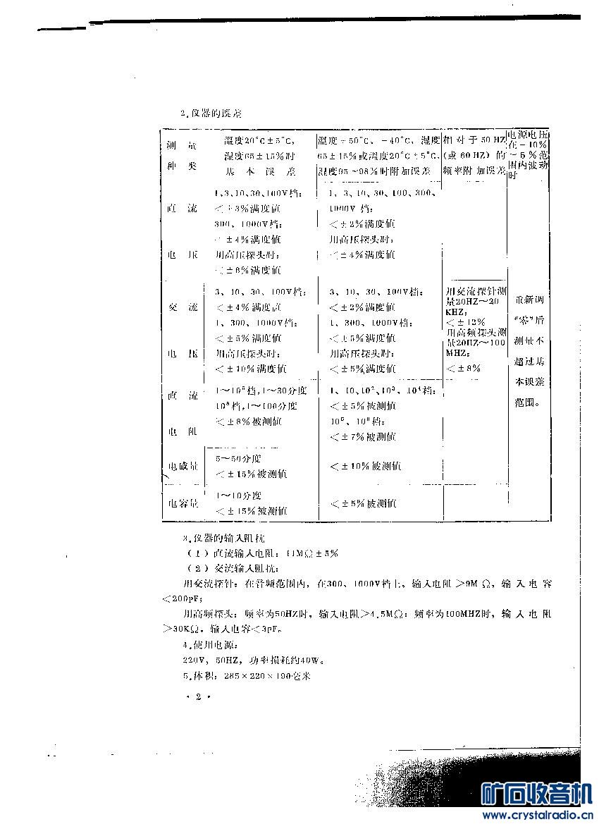

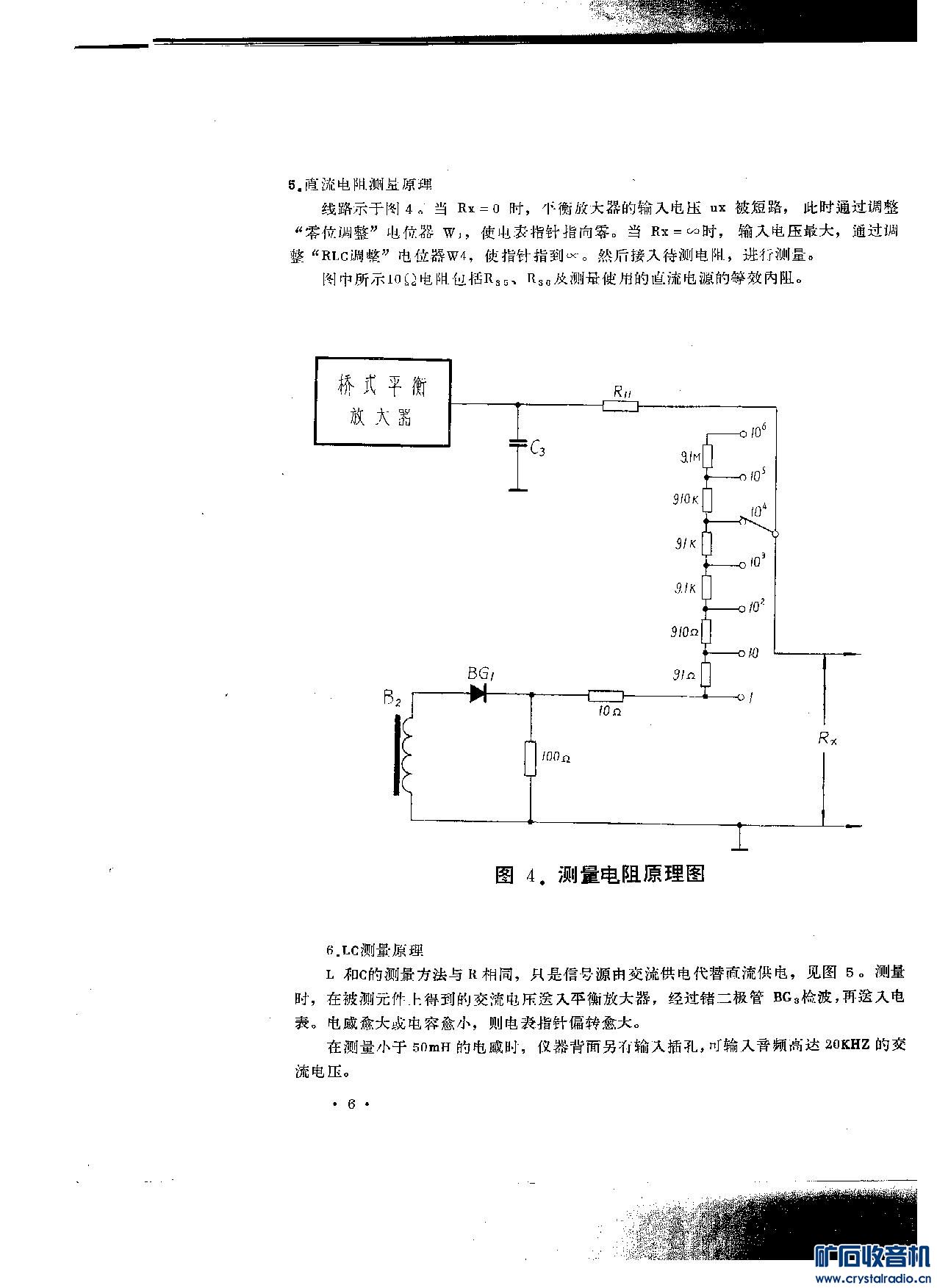

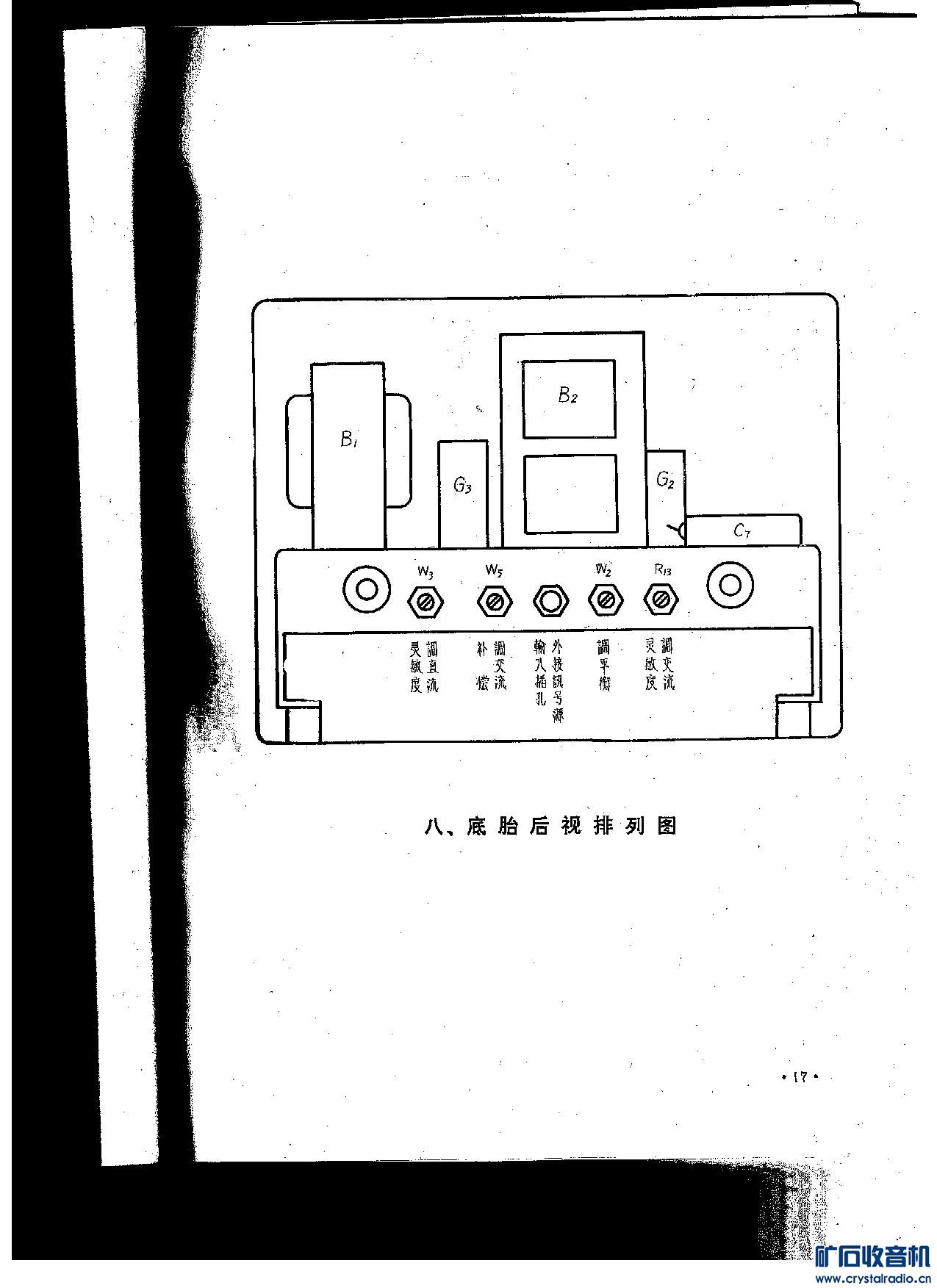

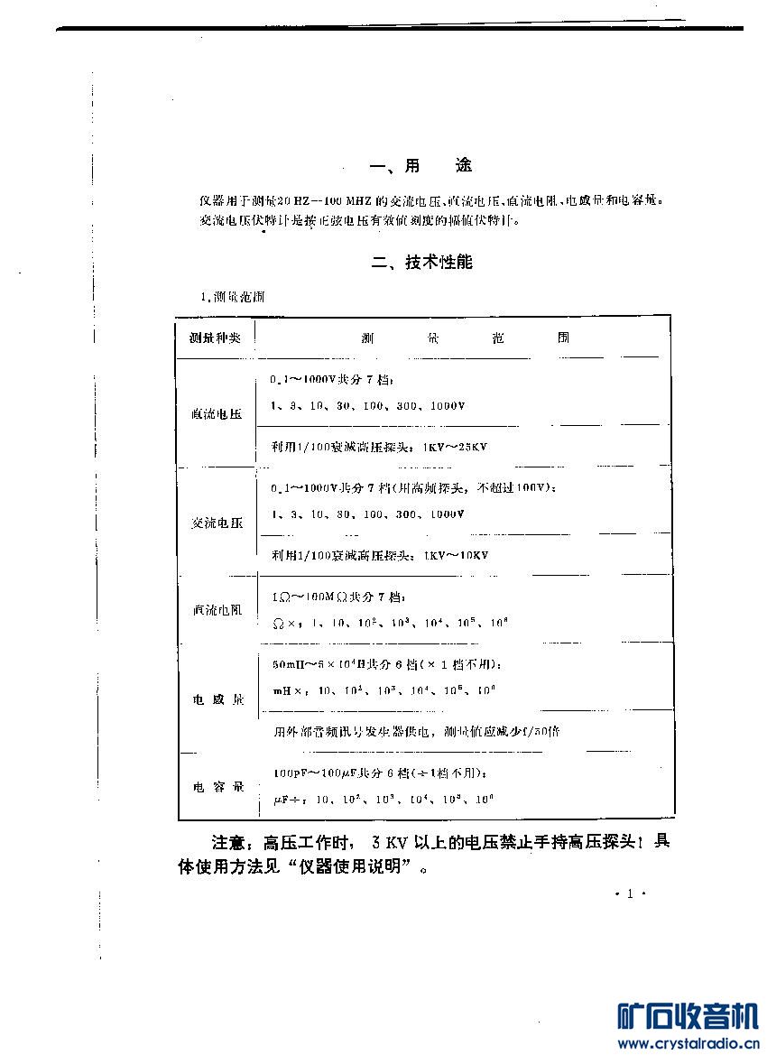

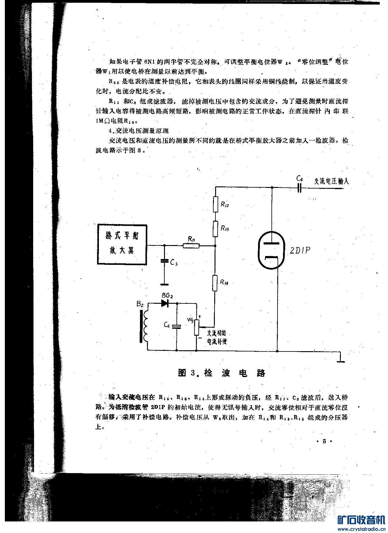

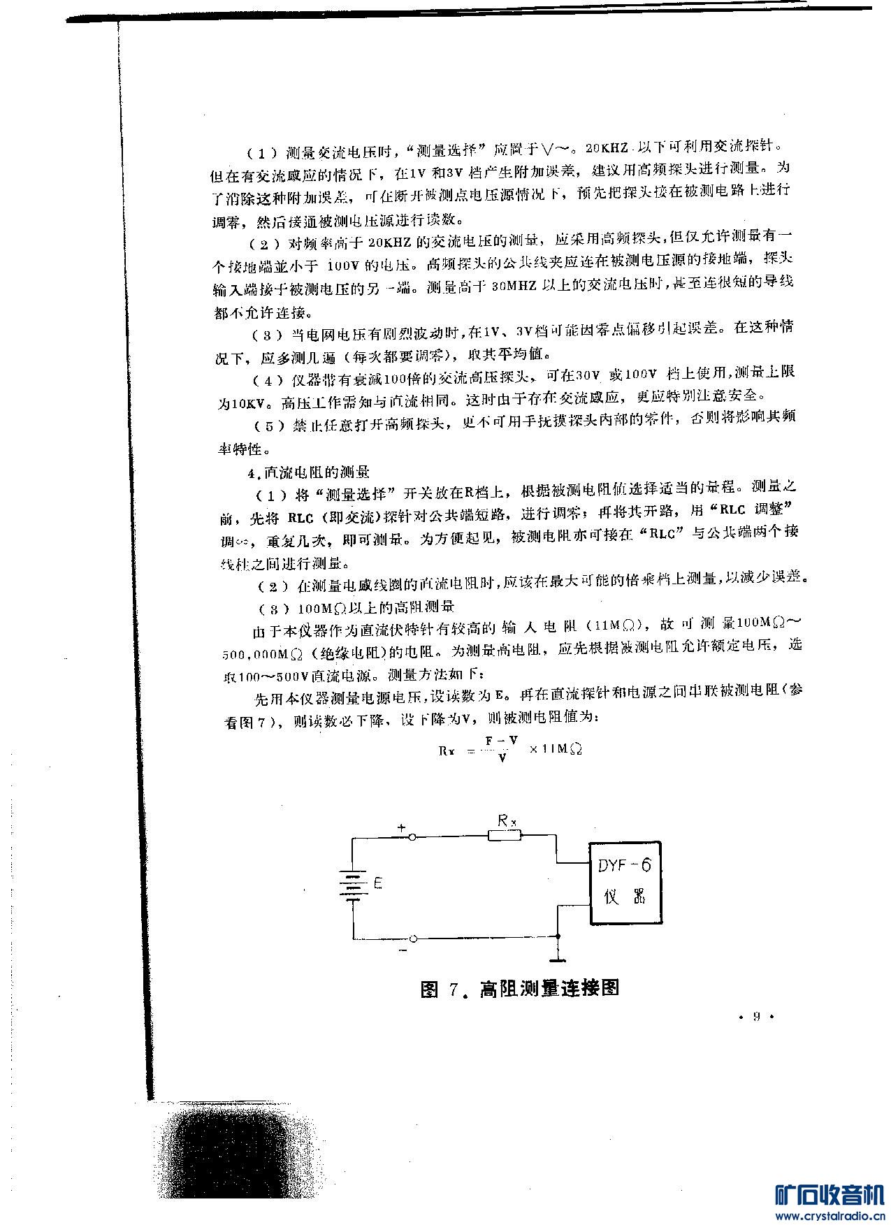

DYF-6型电子管复用表技术说明书
