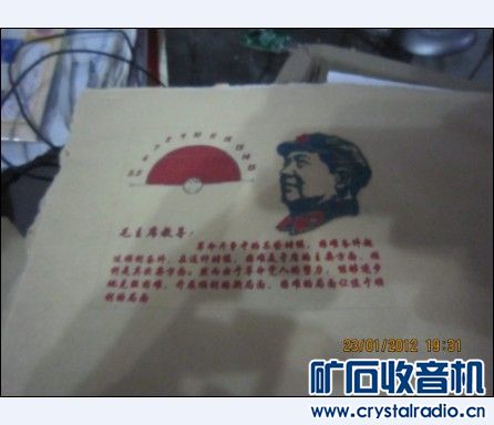

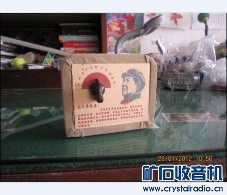

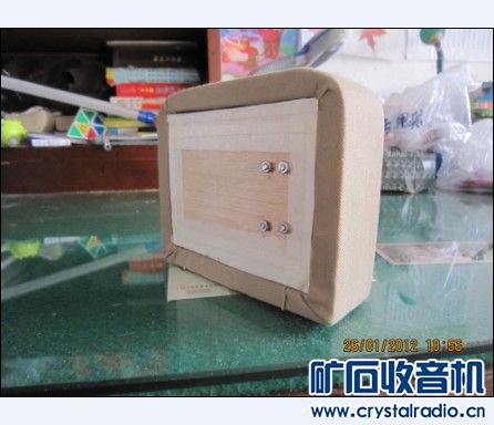

    做下此机器,
    效果良好,白天4个台晚上依然是四个台,采用套筒线圈,小桶直径2CM,用0.31MM的线缠绕300圈3厘米处接着缠40圈,大桶25CM,用0.42的线缠绕30圈,采用1N60作为检波,调谐型很好,声音小,希望初学者不要效仿,洪亮的只有2个台带个大的10k的舌簧喇叭只有嗡嗡声但是用耳机还是相当不错的,晚上可以听着入睡,而且不震耳,早上起来不迷糊,可以伴您入睡,听着评书,清晰毅然,老练的选手可以制作,采用360P空气单联

发表于 2013-1-21 20:54:40 | 显示全部楼层
做的不错嘛,怎么不用  场效应管  3dq  这个也蛮好的,接线柱在哪呢?

壳做得好!线圈做得好!学习了 ;......文的开头写得不好,人民——广义词,永远不会死、也没有死,怎就“永垂不朽”了,请改之!!!

问题是……那个线圈从图上看是升压式的……不合常理呀!
其中多少圈的和可变电容器配合啊?多少圈接天地线?
 楼主| 发表于 2013-1-23 14:52:42 | 显示全部楼层
其中多少圈的和可变电容器配合啊?多少圈接天地 ...
图画的不精准,就是336蜂房线圈的图,只不过把线圈改成平绕而已
