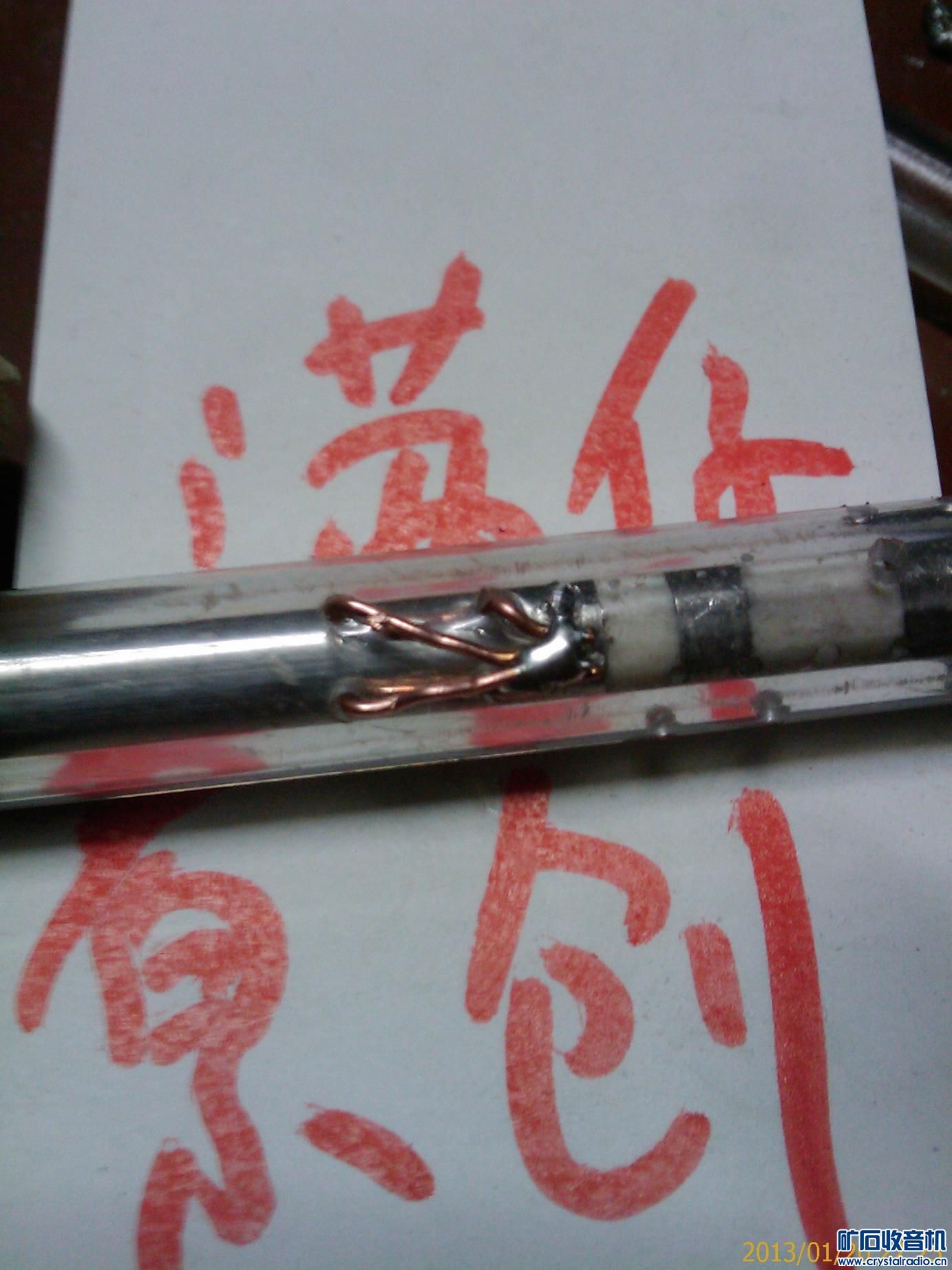

一直以来都是用黄花烙铁的就前个星期才知道有白菜白光这个好东西于是果断入手一个T12芯啦!但在网上面看了很多都是用这种方式的!  找来找去都找不到弹片!就想能不能用别的方法呢?想了一天终于想到了一个方法了!工具很简单!手电钻一把,0.5的钻咀一个,圆猪笔壳一个,0.6铜线一点。这里做完了就可以换芯了!
1.笔壳钻孔
钻孔
钻孔
2.铜线折弯
铜线折弯
铜线折弯
3.穿笔壳
穿笔壳2
穿笔壳2
穿笔壳1
穿笔壳1
4.负极完成
负极完成
负极完成
5.完成接地
完成接地
完成接地
6.全部完成
全部完成
全部完成
空壳
空壳
T12发热芯
T12发热芯
空壳
空壳
测试
测试
两极完成
两极完成
发表于 2013-1-21 14:33:54 | 显示全部楼层
铜片哪儿都能找到呀,你这个没弹性能用几次啊!
 楼主| 发表于 2013-1-21 18:28:38 | 显示全部楼层
是铜线不是铜片!有弹性的呀!利用笔壳自身的弹性!1000次以上没问题!

发表于 2013-1-23 07:40:25 | 显示全部楼层
我觉得还是用锡焊上去稳当点。
 楼主| 发表于 2013-1-23 08:03:15 来自手机 | 显示全部楼层
zhmy88288 发表于 2013-1-23 07:40
我觉得还是用锡焊上去稳当点。
这样就不能快速换芯的!
发表于 2013-1-23 08:49:28 | 显示全部楼层
......一直用坏老铁改造焊接的路过 哈哈 我是用坏一个换一个 你这样太麻烦了
发表于 2013-1-23 16:02:04 | 显示全部楼层
发表于 2013-1-23 16:03:22 | 显示全部楼层
 楼主| 发表于 2013-1-23 17:53:23 | 显示全部楼层
剑王星 发表于 2013-1-23 16:03
看咱改的。绝对漂亮。。也能快速换芯。。用保险丝座当弹片
这样不好搞吧!有点麻烦了!保险座不好找呀!
 楼主| 发表于 2013-1-23 18:00:09 | 显示全部楼层
不过有时候的换芯焊东西的!
发表于 2013-1-23 18:06:47 | 显示全部楼层
 楼主| 发表于 2013-1-23 18:08:06 | 显示全部楼层
剑王星 发表于 2013-1-23 18:06
从旧彩电板上拆。。有的是
我去找下!看下有没有!也试下你的方法看下哪种好用!
